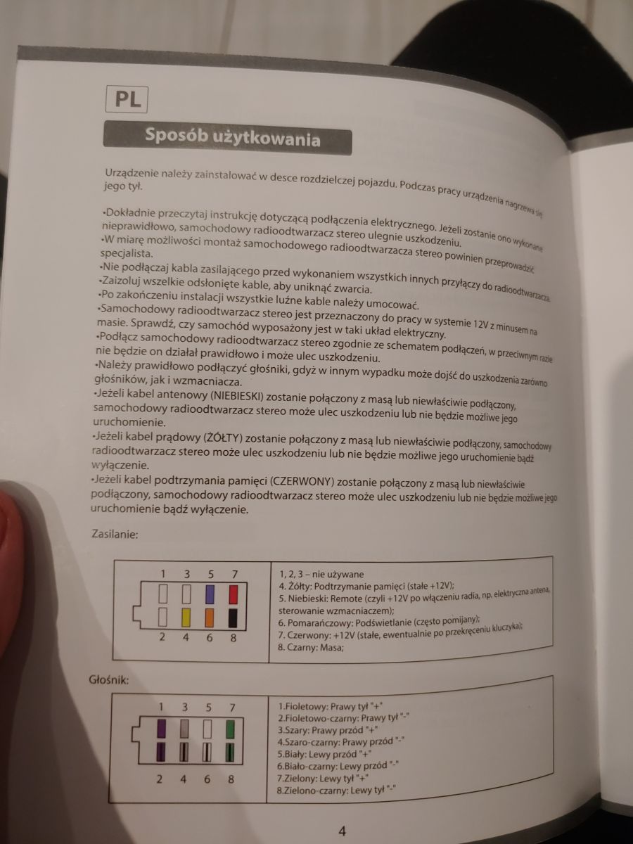

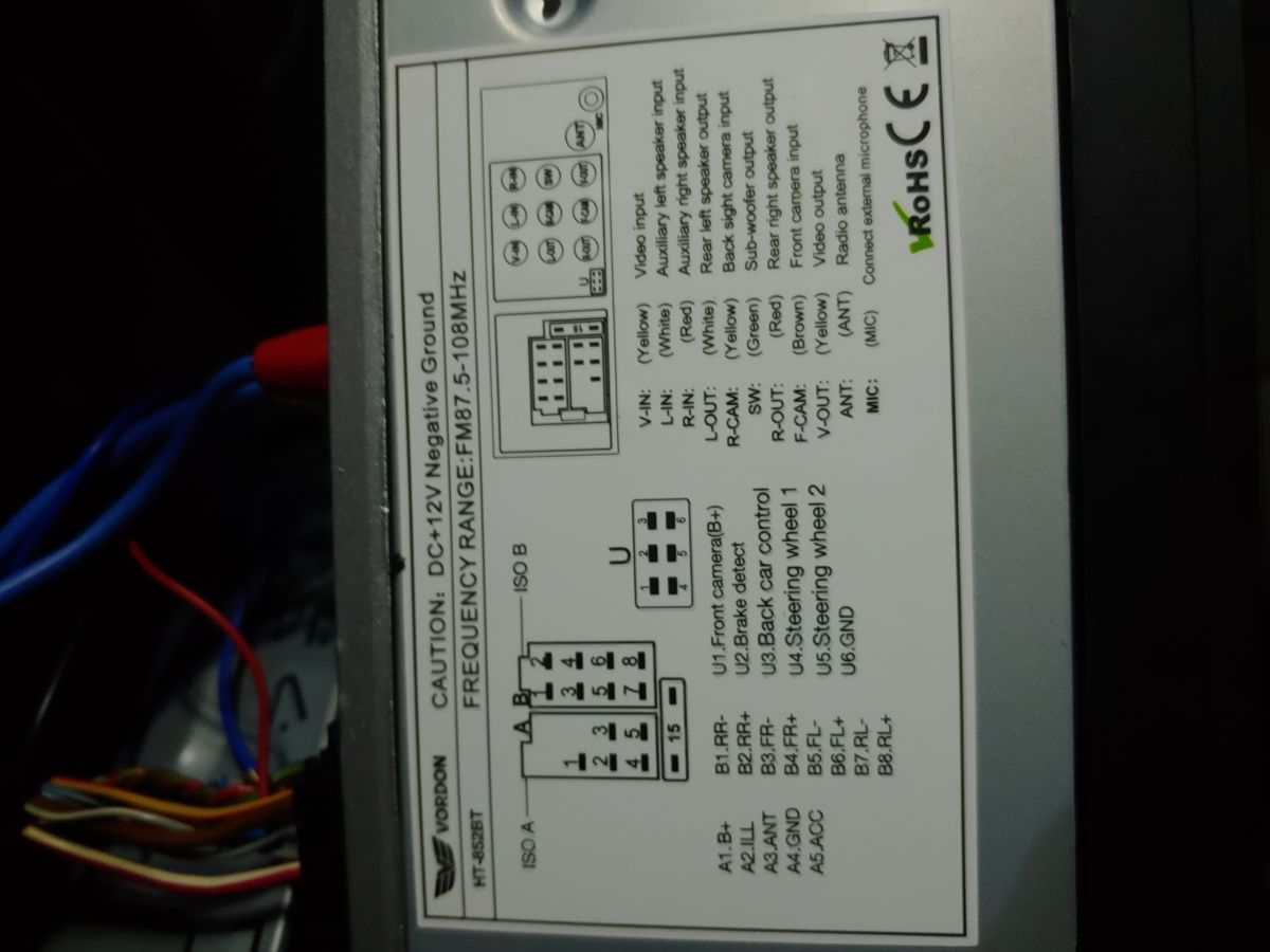

Użytkownik zainstalował radio Vordon HT-852 BT i napotkał problemy z trybem nocnym oraz zmianą kolorów przycisków. Okazało się, że nie miał podłączonego kabla ILL, który odpowiada za podświetlenie. Po odłączeniu pina A2 problem z podświetleniem został rozwiązany. Użytkownik pytał również o podłączenie kamery cofania, uzyskując informację, że sygnał powinien być podłączony do pinu U3, a obraz do F CAM.
