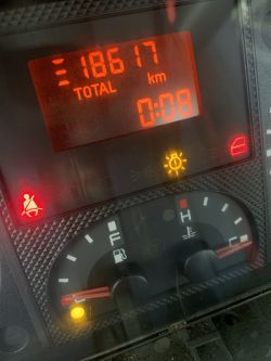

    Witam mam problem z wyświetlaniem przebiegu a mianowicie pierwsza cyfra pokazuje tylko trzy poziome kreski , wymieniłem licznik i problem jest ten sam, inny przebieg ale pierwsza cyfra wciąż trzy kreski poziome . Może ktoś się orientuje co się stało? Iveco Daily 35c15 2006 3.0 - Złe wyświetla cyfrę przebiegu

    Te liczniki po przekręceniu 400tys. km tak niestety wyświetlają.
    Jakiś błąd w programie.
    Ponoć niektóre Fiaty również 😉
    Skontaktuj się z serwisem Iveco, może wgrywają poprawki gratis?
