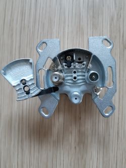

    Potrzebuję podłączyć dwa kable do gniazda SAT-SAT. W przypadku połączenia tak jak na drugim zdjęciu oploty obu przewodów będą się ze sobą łączyły, czy takie połączenie jest? Nie bardzo widzę inną opcję...

    Jakie dwa - przychodzące czy idące do odbiornika?
    Wygląda mi to na gniazdo końcowe a nie przelotowe.

    Gniazdo końcowe, jeden przewód planuję dla telewizji naziemniej drugi w przyszłości sat (na razie nie używane).

    Przychodzący podłączasz z lewej strony u góry.
    Sygnały muszą być wpierw zsumowane(SAT i DVB-T) - następnie podłączasz przewód do właściwie opisanego gniazda F.

    W gniazdach RTV-SAT podprowadzasz sygnał SAT+DVB-T zsumowane sumatorem i jednym przewodem do gniazda..
