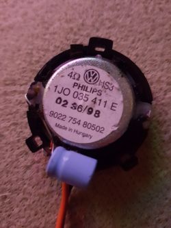

    Witam, jestem w stanie podłączyć taki głośnik bezpośrednio do kostki ISO jak głośnik tylni? Ponieważ chciałbym zamontować głośnik wysokotonowy w aucie, który fabrycznie ich nie posiada. Głośniki wysokotonowy - Podłączenie głośnika wysokotonowego

    Możesz podpiąć jako głośniki tylne. Plusem takiego połączenia jest to że faderem będziesz regulować głośność tw względem woofera. Ale możesz również podpiąć po prostu do przedniego woofera i też będzie działać. Ale nie będziesz mógł regulować głośności między wooferem i tweeterem. Wpinasz się po prostu gdzieś w kabel między radiem a wooferem. Obojętnie gdzie,
    Jak to jest oryginalny głośnik do tego samochodu to może być tam nawet już kabelek i kostka połączeniowa
