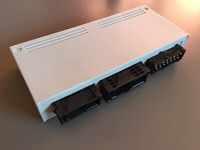

    Witam, mam problem z alarmem bmw e46 330cd, nie działa dioda przy lusterku i nie zamyka auta z kluczyka, sprawdzałem już moduł komfortu i próbowałem kodować kluczyk i nic. Czy wie ktoś gdzie znajduje się centralka alarmu w tym modelu? Bo szukałem w bagażniku i też nie mogę znaleźć.

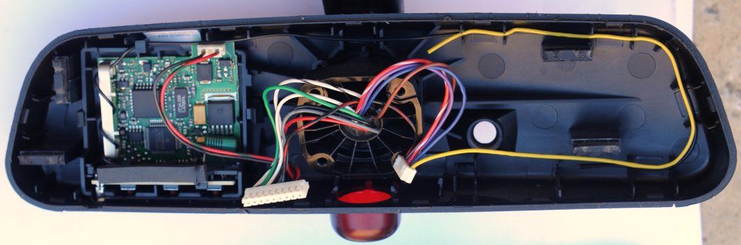

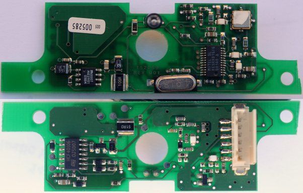

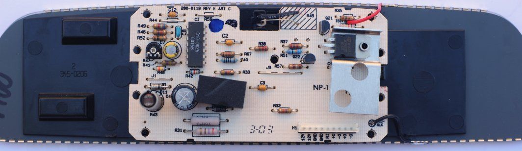

    Witam ponownie , mam pytanie , czy oryginalna czerwona dioda pod lusterkiem wstecznym w bmw e46 330 jest rozbieralna?

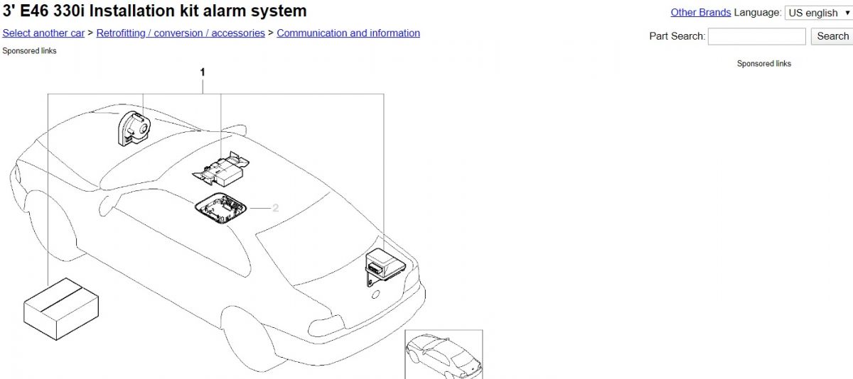

  • #7 18417001
    CameR
    Alarm jest "wbudowany" do modułu ZKE, który znajduje się za schowkiem po stronie pasażera - w wersji "Europejskiej"
    Nie wiem jak dokładnie wygląda "Anglik"
    Gdzie jest centralka alarmu w BMW E46 330cd 2004r? Gdzie jest centralka alarmu w BMW E46 330cd 2004r?
    Oprócz tego w skład systemu alarmowego BMW E46 , wchodzą:
    - syrenka znajdująca się pod maską, na podszybiu po stronie prawej,
    - wewnętrzny czujnik ruchu znajdujący się na podsufitce
    - czujnik przechyłu znajdujący się z prawej strony w bagażniku
    Gdzie jest centralka alarmu w BMW E46 330cd 2004r? Gdzie jest centralka alarmu w BMW E46 330cd 2004r? Gdzie jest centralka alarmu w BMW E46 330cd 2004r? Gdzie jest centralka alarmu w BMW E46 330cd 2004r?
    Pomogłem? Kup mi kawę.
  • #8 18417987
    Martini1984
    Poziom 8  
    Dzięki za odpowiedź , sprawdzałem modół komfortu tą jasną prostokątną skrzyneczkę że zdjęcia i jest ok ale nie wiedziałem że lusterko jest rozbieralne , może to będzie to , pozdrawiam.
