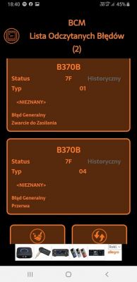

    Kupilem Opla Astre J HB z nie działającą tylną wycieraczką. Rozebrałem klapę wyciągnąłem silniczek - podłączyłem pod prostownik - silnik sprawny, bezpiecznik pod maską również.
    Do silnika podłączona jest kostka z 3 przewodami.. 1 - masa, 2 - 12V, 3 - 0,02V. <-- tak pokazał mi miernik
    Komputer pokazuje mi błąd B370B
    Opel Astra J - Błąd B370B, brak napięcia na przewodzie wycieraczki
    Widać, że ktoś już tam chciał to naprawiać, przewody przy wtyczce są przedłużone a w klapie luzem leży przewód 3x1,5 którego drugi koniec jest przy bezpiecznikach w bagażniku ;)
    Gdzie szukać rozwiązania? Dodam, że z elektryką mam mało wspólnego. Więc proszę łopatologicznie. :)

    Z tego co znalazłem to błąd b370b to błąd "B370B Rear Wiper Function Control Circuit", czyli błąd obwodu sterowania wycieraczki tylnej.
    Pomierz jeszcze napięcia na wcisnietej manetce od wycieraczki, na rozpietych przewodach do silnika.

    Nie ma żadnej różnicy.. auto przy zapłonie skanuje chyba całą instalacje i od razu odcina możliwość odpalenia wycieraczki ?
    Kwestia czy szukać przetartych kabli ? czy to może wina przekaźnika ? w klapie wydaje się być wszystko ok
    Warunki generowania kodu DTC
    W obwodzie sterowania wycieraczki tylnej szyby wykryto zwarcie do masy lub przerwę / wysoką rezystancję.
    Działania podejmowane po wygenerowaniu kodu DTC
    Tylna wycieraczka jest zawieszona.
    Warunki usuwania DTC
    Bieżący kod DTC jest kasowany, gdy diagnostyka działa i mija.
