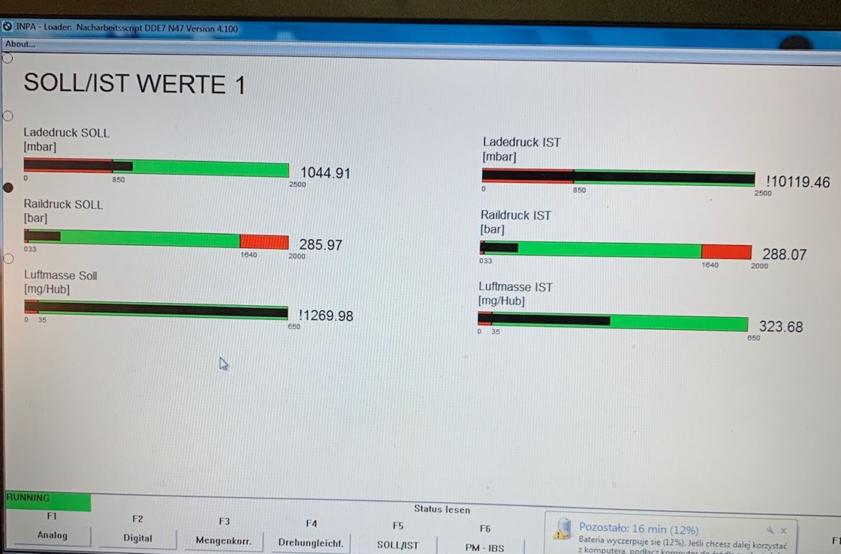

    Mam problem z samochodem klienta - jest to BMW 123d z silnikiem N47 2.0d. Auto zapisuje błąd:
    42F2 - Changeover rail - pressure control MeUn w sterowniku silnika
    Samochód wówczas dużo pali i nie jest taki dynamiczny jak powinien.
    W aucie wymieniłem:
    - 4 wtryski na nowe BOSCH
    - zawór regulacji na listwie common rail - nowy
    - zawór regulacji na pompie wysokiego ciśnienia - nowy
    - podstawiony przepływomierz
    Diagnostyka:
    - wgrany oryginalny świeży soft
    - podczas diagnostyki ciśnienie na railu pokrywa się z ciśnieniem zadanym
    - sprawdzone ciśnienie na pompie elektrycznej
    Szukałem na necie - praktycznie nie ma takiego przypadku, ISTA każe przeprowadzić adaptację po której błąd znika do następnego dnia do rana.
    Spotkał się ktoś z Was z takim problemem?
    O co w ogóle chodzi w tym błędzie? Przełącza się ze sterowania ciśnieniowego w railu na inne?
    Proszę o pomoc, bo poświęciłem na to auto sporo czasu, a efektów brak.

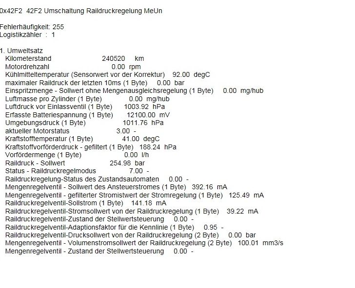

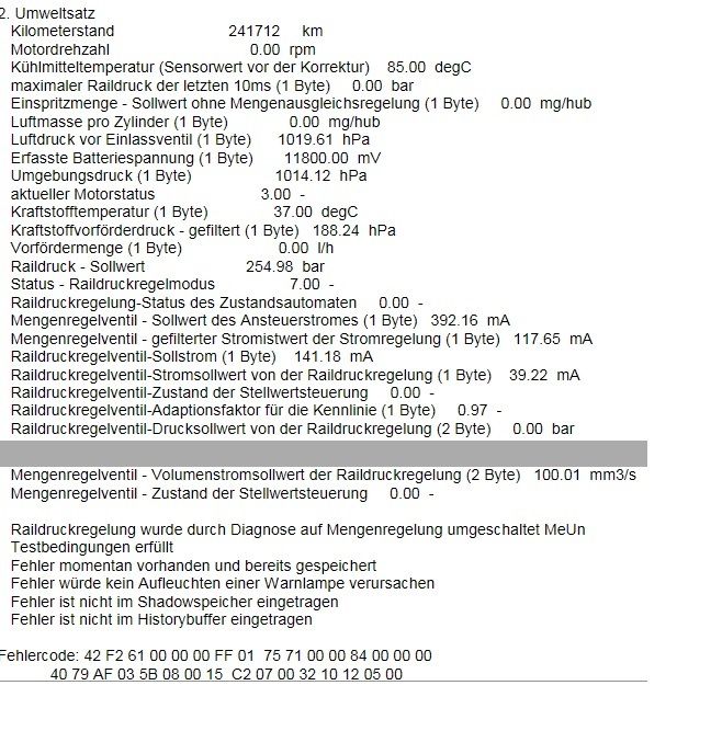

    jakie dane w ramce zamrożonej tego błędu ?
    przełączenie o które pytasz to regulacja ciśnienia zaworem na listwie vs regulacja jednostką w pompie CP3.
    Do eliminacji usterki przydałby się podgląd PIDów ( na raz ) :
    Raildruck - SOLL
    Raildruck - IST
    Niederdrucksystem - IST ( o ile jest )
    MotorDrehzahl
    ISTA/D lub TESTo może być pomocne.
    Może jest tak że ciśnienie rail zbyt wolno spada? wtedy sprawdzić należy cały powrót paliwa, czy co nie przytkane, zaworki itp ....

    Dzięki za zainteresowanie się tematem.
    Z obserwacji moich nie wynika, żeby ciśnienie w railu zmieniało się jakoś powoli.
    Jednak dziwne jest to, że według opisu błędu, potrafi go zapisać nawet gdy silnik nie pracuje - po włączeniu stacyjki.
    Na razie dysponuję takimi zrzutami:
