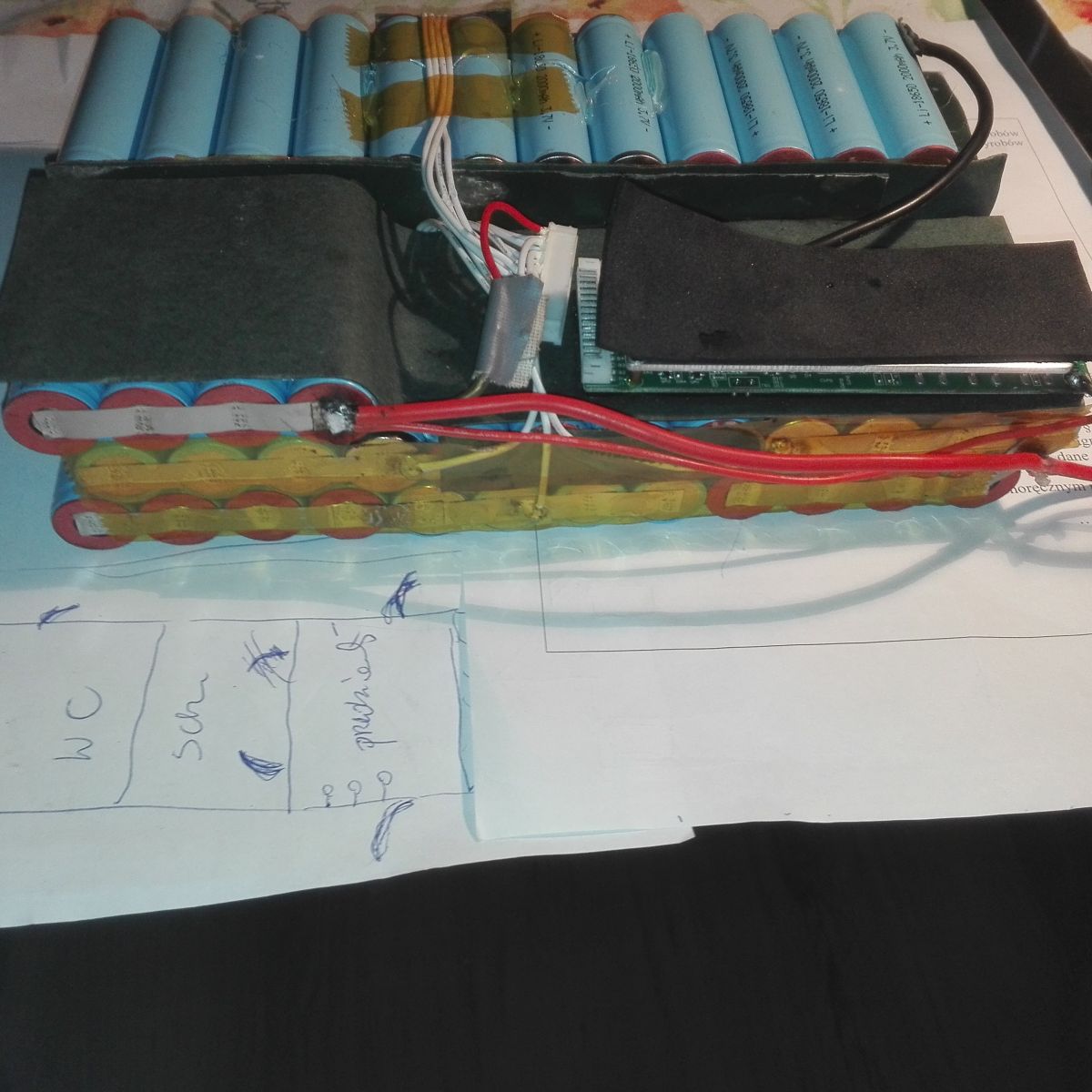

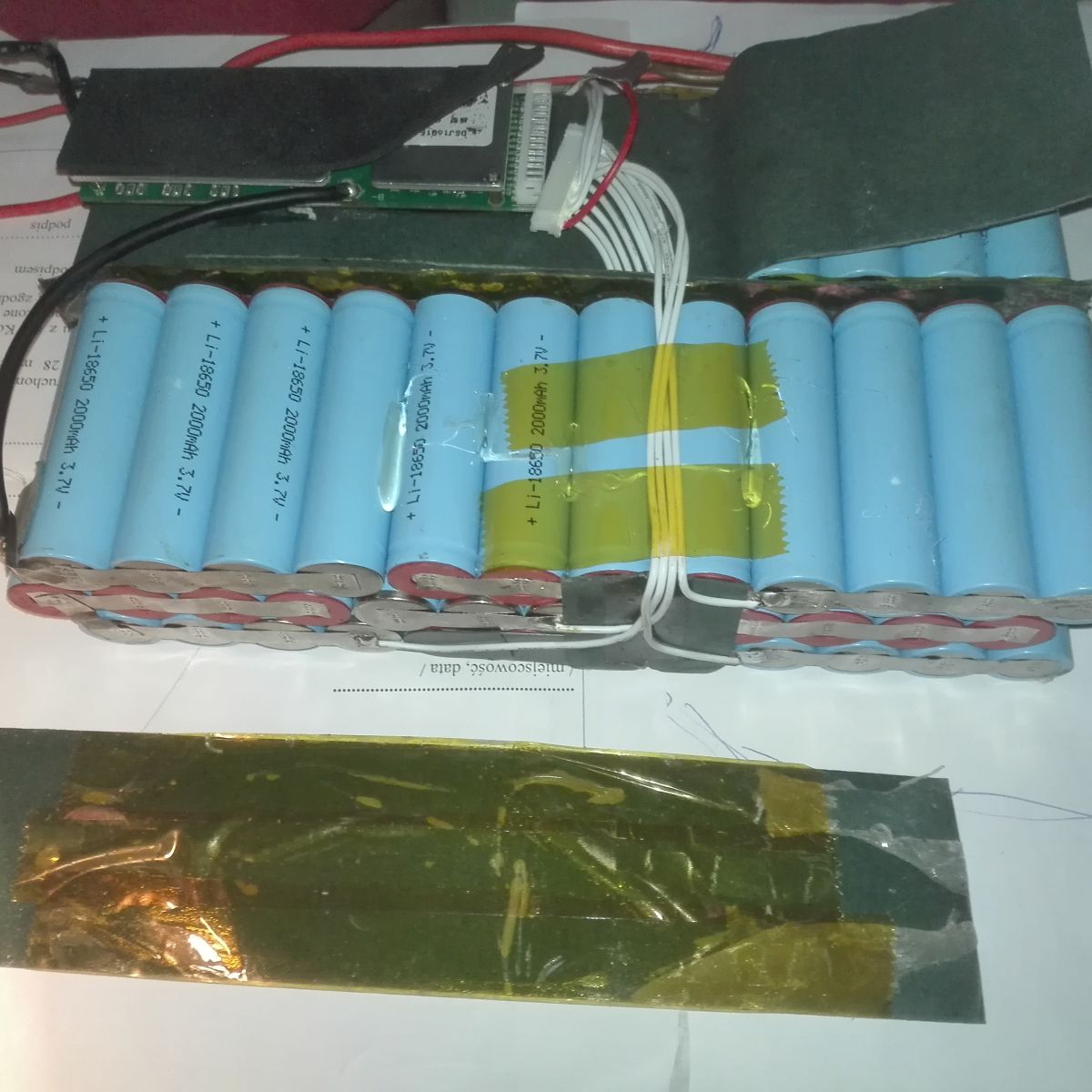

    Widać że jest 15 pakietów po 4 sztuki, czyli mierzyć po 4 tak?Mierzyć z podłączonym BMS?To jest chyba to czarne prostokątne...wysyłam zdjęcia wnętrza.Póki co się laduje.
    Swoją droga bateria ma 720wat natomiast silnik 1000wat.
    Jakiej tolerancji dopuszczalnej napięcia między pakietami mam się spodziewać ?

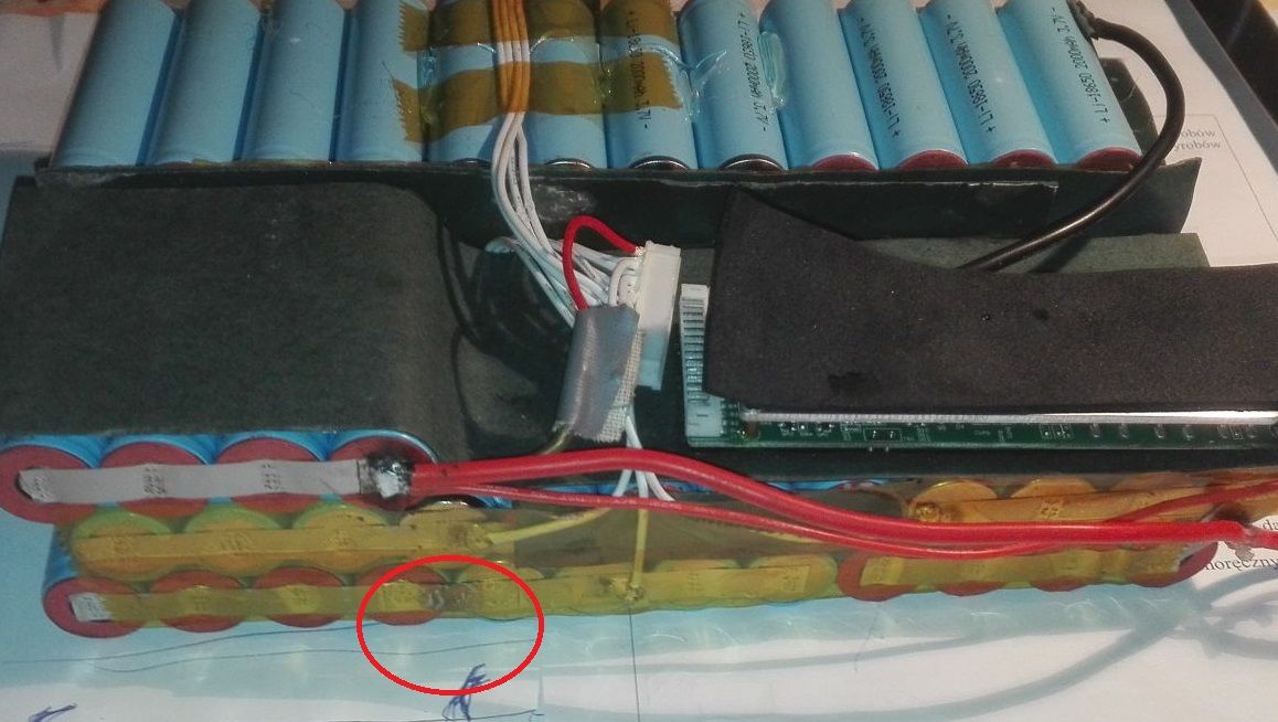

    Czy mi się wydaje czy tam coś przysmażone jest?
    Jeśli tylko ten jeden mostek łączy sekcje to słabo trochę.
    Jak już naprawisz to wszystko to podlutuj te wszystkie taśmy po długości drutem miedzianym przynajmniej 1,5mm^2.
    Pomierzyłeś już te napięcia?? 30s roboty z tym jest. Lepiej mierzyć rozładowany

    To jest jakiś żel z tej taśmy ochronnej,schodzi z bateria wystarczy delikatnie paznokciem poskrobac.Ladowarka troszkę podladowała.No jest 3.49 a na jednej sekcji 3.48.
    A jakby naładować do pełna,odpiac BMS i pojeździć, może się nie wyłączy, może BMS robi całe zamieszanie a nie ogniwa, wywalić go w cholerę albo ominąć.

    Widzę że z plusem nie ma problemu widać na zdjęciu czerwony cienki od ładowania,czerwony gruby wyjście zasilania, gorzej z minusem , trzeba będzie dolutowac minus na wyjście zasilania z baterii bo oryginalnie wychodzi z BMS.
    Jazda z odlaczonym BMS ma jakieś negatywne skutki?Spalony silnik,przetwornica?Rozumiem że ładowarka będzie się nadal wyłączala po pełnym naladowaniu?
    Jakiego obciążenia mogę użyć aby sprawdzić które pakiety siadają?
