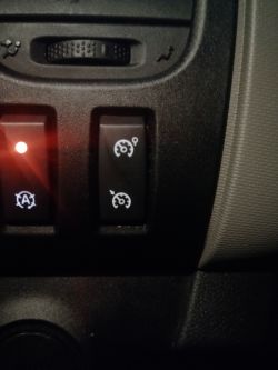

    Witam. Chciałem założyć tempomat w w Renault Trafic lll z 2017r. Wymieniłem kierownicę oraz założyłem włącznik do CC i SL po czym chciałem go aktywować programem Renolink ale jest komunikat CC and SL not presented. Program widzi przyciski od tempomatu ale nie mogę go aktywować. Czy ma ktoś jakiś pomysł o co tu chodzi? Dziękuję i pozdrawiam.

    Witam z tego co mi wiadomo nic oprócz kierownicy nie trzeba wymieniać. Pod pedałem jest wyłącznik tempomatu trzeba go tylko aktywować. Wszystko zrobiłem tak jak w tym filmiku .
    👉https://youtu.be/--wbEYymiGc Jego program pokazuje CC/SL Status-CC/SL On-Off po przełączeniu włącznika a u mnie jest CC/SL STATUS "NOT PRESENTED" Nie wiem czy na przykład on coś jeszcze aktywował wcześniej w ECU silnika😏 a to jedyny taki materiał na you tube Jaki znalazłem.
    Ja mówię o pedale gazu specyficznym dla ogranicznika prędkości , a ty o czujniku pedału sprzęgła . :crazyeyes:
    Pan z filmiku wygląda na- delikatnie mówiąc- technicznie nierozgarniętego .
    Nie zadał sobie nawet trudu sprawdzić w instrukcji obsługi gdzie znajduję sie wyłącznik tempomatu tylko podłącza na oślep. :shocked!:
    Kłamie co do tego że CLIP em nie można aktywować tempomatu.
    Szuka opcji tempomatu w UCH :-?
    W końcu znajduje w ECU , ale jakoś nie jest chętny wykonać komend podczas nagrania i nie mówi o wszystkim co trzeba zrobić .
    Widzę że chętnie odpowiada na posty pod filmikiem . Zadaj jemu te pytania. :D

    Nie wystarczy aktywować w liczniku. Należy wykonać procedurę programowania tempomatu w ECU.
