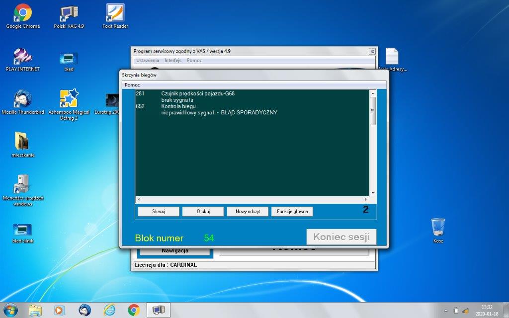

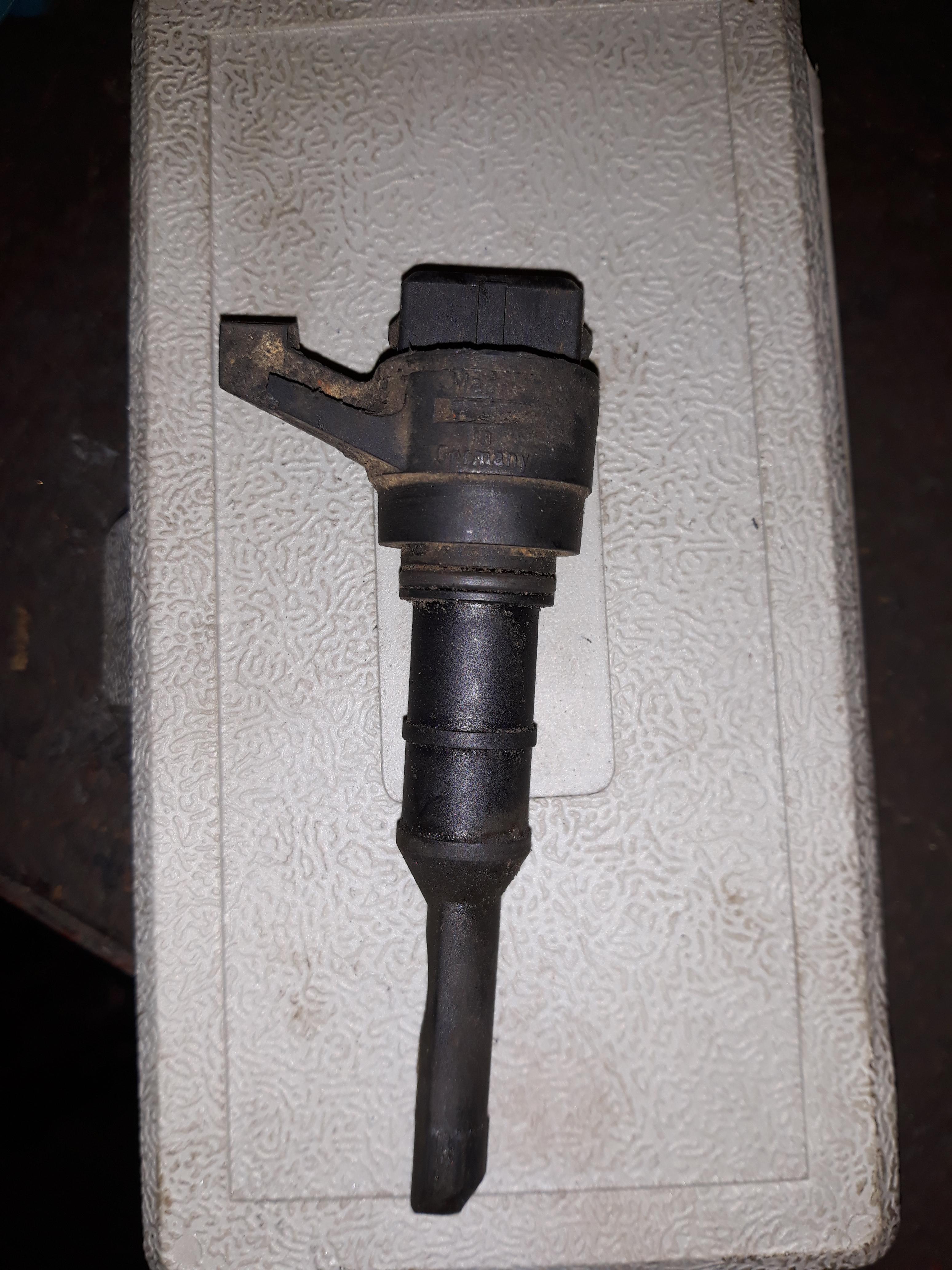

    Jestem tu świeżakiem,pisałem w opowiedzi na stary temat,lecz nikt narazie nie odpowiada...
    Moja prośba o wskazanie czujnika g68 informacje na forach są sprzeczne.
    Który to czujnik, wymieniałem dwa ,nadal wyskakuje błąd czujnik g68 brak połączenia.Auto zmienia bieg powyżej 4tys,czwarty nie wchodzi.
    Po wymianie 2 czujników ze zdjęć nadal to samo,błędu nie idzie skasować,wywala spowrotem.

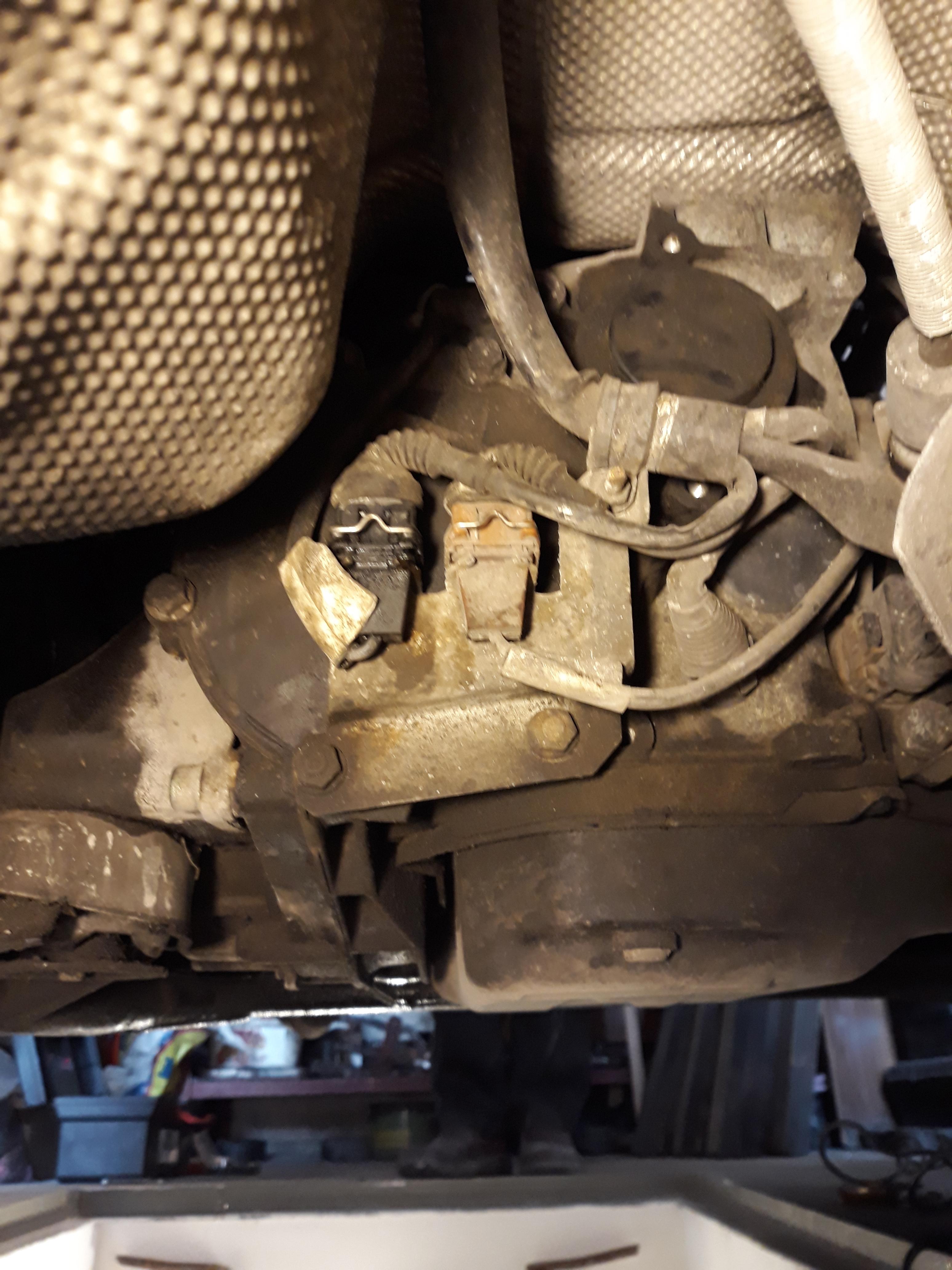

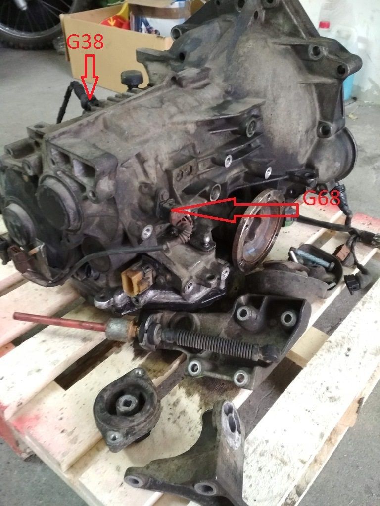

    Czy jest jeszcze jakiś czujnik po drugiej stronie skrzyni...widziałem informacje,ze jest jeszcze g38 to to samo co g68 i który to? byłem pewien czytając objawy na forum ,ze wymiana któregoś z czujników pomoże a tu nadal lipa.
    Czy ktoś posiada zdjęcia gdzie te czujniki,który to g68,gdzie go szukać,skrzynia AG4,auto 97 rok,leciwy ale jeszcze ze dwa lata musi polatać.
    #4 18414948
    romuald-f
    Spec Automatyczne skrzynie biegów
    Jak na zdjęciu: Lokalizacja czujnika G68 w Audi A4 B5 - błąd i wymiana czujników

    Dopiero zobaczyłem powiadomienie...rano sam do tego doszedłem, podłączyłem kostkę,po ponownym podłączeniu błąd udało się skasować...Po drodze pokusiło mnie,żeby zajrzeć do świec,no i narobiłem pewnie bałaganu,guma przyleciała mi się w rękach...zamówiony nowy czujnik,świece+kable,jutro tzn dziś działam do południa pewnie będzie po krzyku...oby
    Dziękuję za potwierdzające moje przypuszczenia foto.

    Witam...niestety ze smutna wiadomoscią dla mnie...po niedługim czasie spokojnej pracy skrzynki(wymieniłem G68 jednak był uszkodzony,wrócił problem,lecz tym razem błąd czujnika g38 297 przetwornik prędkości skrzyni biegów-g38 brak sygnału.
    Kupiłem czujnik,wymieniłem ten z lewej strony(od kierowcy)i błąd nie daje się skasować.Auto tym razem jeździ tylko na trzecim biegu.
    O co tu chodzi?

    Podaj jeszcze silnik jaki jest w tej A4 B5 - najlepiej symbol jeśli znasz.
    Błąd od G68 - 281 to Czujnik prędkości jazdy
    Błąd od G38 - 297 to Czujnik liczby obrotów wałka wyjściowego skrzyni biegów - brak sygnału (uszkodzony czujnik, wiązka od czujnika do komputera,
    W tym co podesłałem wcześniej G68/G38 to jest informacja, że czujniki są ze sobą zamienne :wink:
    Schemat poglądowy wiązki: Link

    Silnik był ADR lecz wymieniony na APT z Passata o tej samej mocy 125,czyli g38 to ten z mojego pierwszego zdjęcia z przewodem od strony kierowcy,który wymieniłem?Jak wspominałem wymieniłem też ten bez przewodu od strony pasażera g68 dobrze mówię?Muszę na spokojnie przejrzeć kostki,przewody mam nadzieję, że ogarnę z góry dziękuję za zainteresowanie i pomoc .

    Od początku...wymieniłem czujnik po prawej stronie tak faktycznie wskazywał VAG błąd g68 i po wymianie było ok lecz nie na długo,bo pojawił się błąd czujnika g38.Dzięki Waszej pomocy (użytkowników) zlokalizowałem czujnik g38 po lewej stronie skrzyni od strony kierowcy z boku nad półosią tak jak to w wielu postach opisane jest to ten sam czujnik co z prawej g38 i g68 to ten sam czujnik.Nie miałem nowego więc zmierzyłem rezystancję tego starego,który wymieniłem z prawej strony (1168 ohm coś koło tego) wymontowany g38 nic 0 ohm .
    Błąd od razu dał się skasować nie wyskakuje ponownie.
    Biegi zmieniane idealnie w końcu cicho w aucie jazda poniżej 3tys.obr.
    Mam nadzieję,że to koniec przeprawy że skrzynią.
    Dziękuję wszystkim za pomoc.
    Może komuś przyda się dodatkowe foto z lokalizacji czujników.
    Czarna kostka z lewej czujnik g38 brązowa g68.
    Jak już się wie to wszystko takie proste i zajmuje niewiele czasu.
