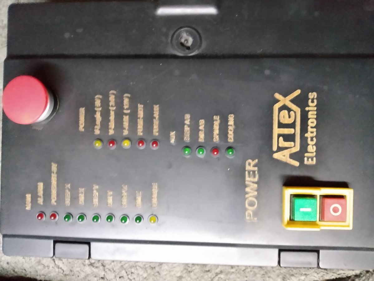

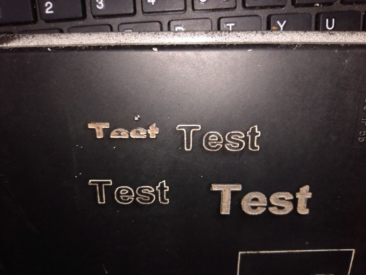

    1. Grawerowanie opisów i znaczników wierceń na obudowach z tworzyw ( to czego najbardziej nie lubię ):
    Jasną obudowę malujemy (najlepiej farbą w sprayu) na kolor jaki nam odpowiada po odpowiednim przygotowaniu ( czyszczenie i odtłuszczanie ).
    Przygotowujemy odpowiedni wzór panelu z zaznaczonymi otworami i opisami.
    Robimy próbę na niewidocznej części obudowy, lub innej ( chodzi o dobranie mocy lasera i prędkości posuwu ).
    Po "wypaleniu" resztki spalonej farby usuwamy pod bieżącą wodą przy pomocy miękkiego pędzelka.
    Wiercimy otwory, i cieszymy się z ładnej obudowy :-)
    Pierwsze testy.
    Laser w warsztacie elektronika, czyli do czego wykorzystać grawerkę laserową.
    I "gotowy" panel.
    Pewne niedokładności są, ale to wina lasera ( luzy w napędach ).

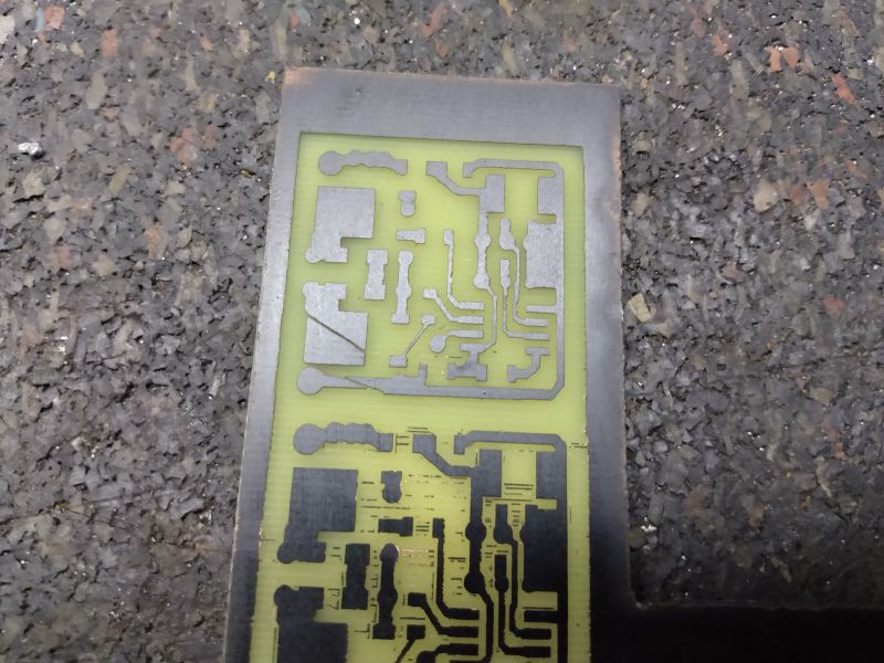

    2. Robienie PCB metodą "naklejkową". Metoda "wynaleziona" przypadkowo, ale do prostych płytek bardzo dobra. Ta metoda wymaga nieco wyjaśnienia.
    Mając do zrobienia zasilacz do dużego CNC, podszedłem do tego jak zwykle; Laminat światłoczuły z TME+matryca na kalce technicznej i naświetlarka. Wszystko ładnie ( od bardzo dawna robię tylko fotochemią), po kilku godzinach w wytrawiaczu tylko jakieś plamy itp. Noc minęła i płytka do wyrzucenia. Kurde, co jest?
    Po długich poszukiwaniach, okazało się że te laminaty mają swój termin ważności, i niestety ale moje już dawno były po. I tu zrodziło się pytanie? A jakby tak wyciąć laserem w warstwie ochronnej wzór ścieżek i zbędne części następnie odkleić? To by strzał w 10.
    Po takim zabiegu trzeba jeszcze usunąć warstwę światłoczułą, czyli zmycie jej roztworem NaOH ( soda kaustyczna ). Po tym można już trawić.
    Na temat procesu wypalania nie ma co pisać, zdecydowana większość wie o co chodzi. Początek usuwania zbędnych pozostałości.

    Po wytrawieniu.
    Widać drobne przesunięcia na padach u góry płytki. W niczym to jednak nie przeszkadza:

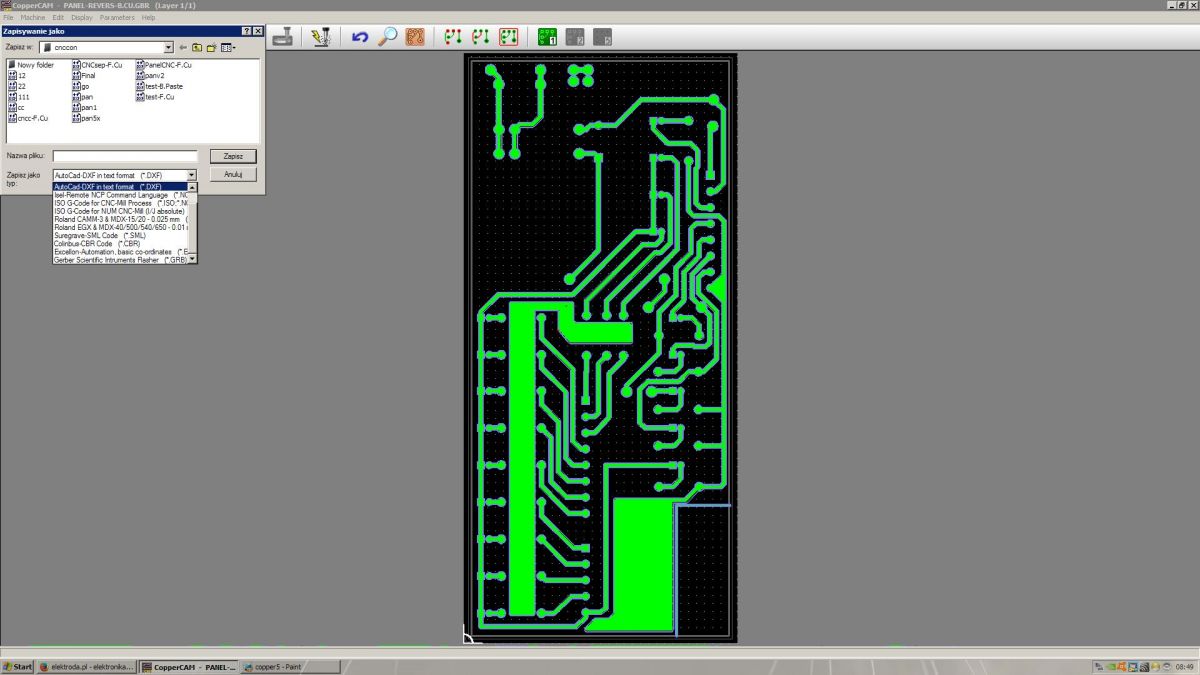

    Idea jest taka sama, jednak ja użyłem programu CopperCAM stosowanego przy frezowaniu PCB. Czyli odtłuszczamy, malujemy cienką warstwą farby i wypalamy. Pliki Gerbera wrzucamy do CopperCAMa, a wynik zapisujemy w DXF.
    Po otwarciu pliku Gerber.

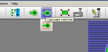

    Wybieramy z menu zaznaczoną opcję.
    I pokazuje nam się okienko z ustawieniami.
    W górnym polu podajemy ile razy laser (frez) ma "objechać" ścieżki, a w dolnym "ekstra" dodatkowy "objazd" pól lutowniczych.
    Po wpisaniu odpowiednich wartości program zaczyna renderować plik wynikowy.
    Po "zbliżeniu" widać dodatkowe trajektorie narzędzia.
    Plik zapisujemy w jednym z wielu formatów.

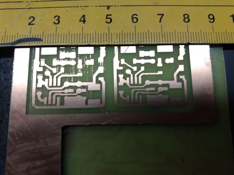

    Po zapisaniu w formacie jaki obsługuje program sterujący naszą grawerką przystępujemy do działania.
    Po wypaleniu i usunięciu spalonej farby.
    A po wytrawieniu widać efekty.
    Drobne mankamenty są, ale o tym poniżej.
    Konkluzje i wnioski.
    Dokładność budowy samej maszyny jest jak widać bardzo ważna. Przeskoki rastra które widać, to ewidentnie wina pasków ( jakieś używki z demobilu) i zasilania ( po czasie zauważyłem że włączało się ograniczenie prądowe w zasilaczu, i stąd krótkie zaniki mocy. Arduino zasilane z USB). W planach zakup nowych pasków, i dorobienie odpowiednich napinaczy oraz dedykowanego zasilacza. Co do oprogramowania, próby były prowadzone na GRBL 0.9 i 1.1 oraz LaserGRBL i GRBL Controller. Po pewnym czasie zmieniłem na Benbox ( soft w Arduino też ), i mimo tego że GRBL bardziej kulturalnie steruje napędem to zostałem przy tym drugim mimo bardziej agresywnego sterowania. Jest dla mnie prostszy w obsłudze.

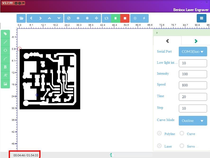

    Ale soft Benbox pokazuje czas:
    Lewy ile pracuje, prawy ile zostało. Płytka 29x29 mm. Poczekam i zobaczę jak wyjdzie, w międzyczasie poszukam materiału na napinacze do pasków ( nowe GT2 już zamówione).

    Efekty całkiem całkiem:
    Po wytrawieniu.
    Po zmyciu resztek farby.
    Prawa płytka, w CopperCam grubość freza 0,1 mm i 5 objazdów krawędzi ścieżek- czas wypalania ok. 50-ciu minut. Lewa grubość 0,2mm i 2 objazdy krawędzi - czas wypalania ok. 16 minut :-) . Widoczne są "niedopalenia" farby, trzeba spróbować z większą plamką. Ogólnie ok.
    Akurat tych płytek w ciągu ostatnich kilku lat, zrobiłem ponad setkę foto-chemią tak że mam porównanie.

    Ważne pytanie: jakiej średnicy jest plamka?
    0,1 - 0,2 mm realnie
    szymon122 napisał:
    kropka lasera nie jest równie mała jak pół milimetra wyżej gdzie była ręcznie skalibrowana
    Ciekawe. Napiszcie jak się ustawia ręcznie ogniskową, aby uzyskać tak małą plamkę. Skoro pół milimetra głębokości rowka robi różnicę, to znaczy że wiązka ma dość duży kąt wierzchołkowy i regulacja nie jest prosta. Chociaż na filmie z wypalania napisów widać, że wiązka to jednak dość wąski stożek...
    Więc jak optymalnie ustawić optykę? Z mikroskopem? Bo gołym okiem zauważyć kiedy kropka o średnicy 0,1 mm jest akurat najmniejsza, to ja bym się nie podjął :-D Tym bardziej, że przy tych mocach lasera można sobie zrobić kuku w oko.
  • #25 18419511
    ArturAVS
    Moderator
    Zmniejszam moc lasera do momentu kiedy jest jeszcze widoczna wiązka, kładę obok suwmiarkę i dmucham dymem ( palę tytoń). Kręcąc "obiektywem" ustawiam jak najmniejszą plamkę.
    Zresztą popatrz na lewą płytkę na zdjęciu z linijką, delikatne niewytrawienia to błędy przejazdu lasera który był w CopperCam ustawiony na 0,2 mm. Na prawej płytce tego niema przy ustawieniu 0,1, czyli każda linia zachodzi na poprzednią co wydaje się potwierdzać te 0,1 mm plamki. Wąsy kotka straciła :-), dlatego szukam odpowiedniego filtru aby osłonę zrobić.
    szymon122 napisał:
    Pozostaje jedynie opuścić laser o pół milimetra w dół aby kropka znowu osiągnęła optymalny rozmiar
    Można przy odpowiednim sterowaniu osi Z zrobić korektę przy każdym przejeździe. W moim laserze mogę tak ustawić, że wiązka na długości kilkunastu mm ma taką samą średnicę ( wzrokowo ).
    Być może to kwestia optyki.
  • #26 18420603
    szymon122
    Więc zazdroszczę, u mnie podniesienie elementu o np 5mm powoduje zmianę rozmiaru kropki z tego załóżmy 0.1mm do np 2mm. Muszę dbać o dobre wypoziomowanie obrabianego elementu. Ciekawe są lasery o stałej ogniskowej ustawionej na np 20mm. W tej odległości ma optymalne ustawienie a do kalibracji dostajemy pręcik o danej wysokości. Umieszczamy obrabiany element, kładziemy na nim pręcik i opieramy na nim laser, blokujemy go na danej wysokości, wyjmujemy pręcik i mamy pewność idealnej ogniskowej.
    Ps. Próbowałeś grawerować anodowane aluminium? Logo Firefoxa 10x10mm trwało 50 minut (5 przejazdów po 10 minut, linia po linii) i wygląda to genialnie, ale niestety 2.5W to za mało na coś sensownego.

    Edyta;
    Płytka 180x80mm nie nadaje się do trawienia. Zbyt duży posuw spowodował tylko lekkie nadpalenie farby uniemożliwiające trawienie. Nie da się po prostu zmyć do końca tam gdzie powinno. Dziś na noc zostawię z mniejszą prędkością i zobaczę jak wyjdzie.
