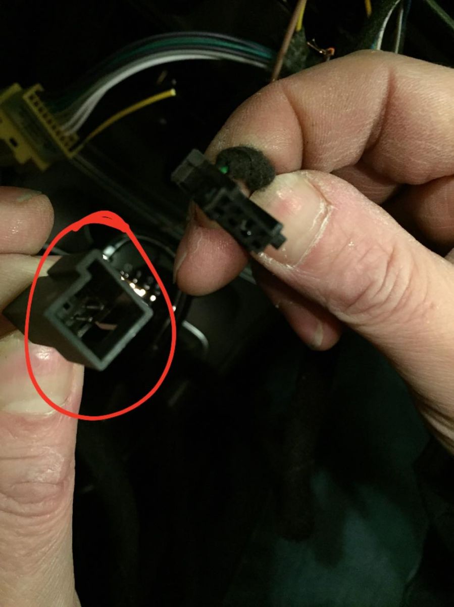

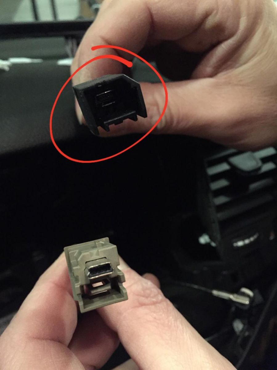

    Zakupiłem Astrę K 1.6 CDTI 110KM z radiem w podstawowej wersji czyli R300BT. Chciałem zamienić je na jakieś radio 2din, padło na ofertę Aliexpress. Podczas montowania okazało się, że myfriend niestety chyba wysłał mi zły kabel, ponieważ kostki nie pasują do siebie. Czy wiecie gdzie kupić lub jak to pozamieniać tak żeby działało, nigdzie nie znalazłem żadnych schematów tych kostek :/
    Tak to wygląda na ali
    Opela Astra V CITD 1.6 110KM - Zamiana radia na android radio z aliexpress
    a tak u mnie. Na czerwono zaznaczyłem te które mam z aliexpress i nie pasują do tych z astry :/
    Opela Astra V CITD 1.6 110KM - Zamiana radia na android radio z aliexpress Opela Astra V CITD 1.6 110KM - Zamiana radia na android radio z aliexpress
    Proszę o pomoc bo nie wiem czy myfriend w ogóle wyśle mi nowe kable :/

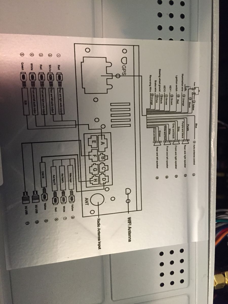

    Na radiu była tylko taka rozpiska, nic więcej. Obecnie radio jest w innym miejscu. Zdjęcia z rozpiską pinów i tym jak wygląda wtyczka od Astry będę miał w niedzielę.

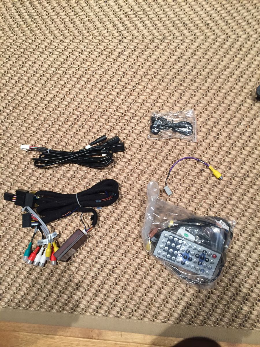

    To co dostałem od chińczyka wygląda tak:
    Niestety mam wrażenie, że kable są inaczej opisane niż to co wychodzi z radia. Kable od głośników zgadzały się ale odpowiadały za inne strefy w samochodzie niż na opisie.

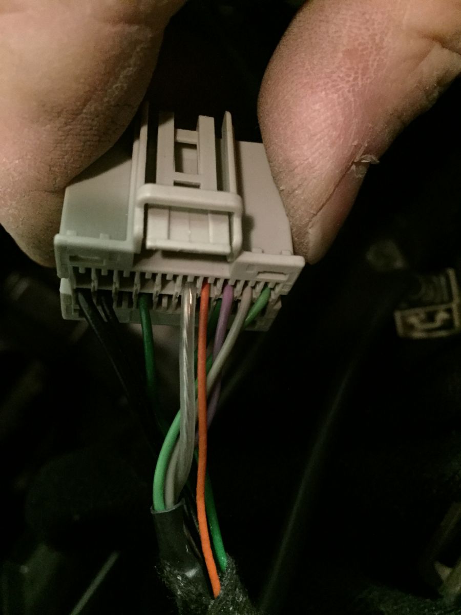

    Została mi tylko jedna kość w Astrze - odpowiedzialna jak już ustaliłem m.in. za czujniki parkowania i sterowanie z kierownicy - ciemny zielony kabelek. Niestety nie wiem co to jest reszta. Ponadto nie mam gdzie tej kostki wpiąć i tu jest problem.
    Zdjęcie ww. kostki:
    Czy ktoś ma pomysł jak to rozgryźć? I od czego jest to brązowe pudełeczko podłączone do wiązki kabli na zdjęciu poniżej?

    Stoi na sztorc więc nie widać opisu ale to zapewne CAN BUS Emulator
    A pisałeś do niego jeśli nie wystawiłeś mu jeszcze pozytywa to jeśli napisał że wyśle to raczej wyśle ale swoje musisz odczekać.
    Podeślij zdjęcia swoich wtyczek jakie miałeś podpięte do oryginalnego radia od przodu i od tyłu aby było widać gdzie dany kolor przewodu wchodzi. Następnie Podeślij zdjęcie oryginalnego radia od przodu tyłu i tak aby było widać tą nalepkę.
    To samo z przewodami od chińczyka.
    Cała zabawa polega na tym abyś miał dokumentację rozpiskę pinów originalnego radia. Wtedy to już co najwyżej na pajączka możesz to połączyć. Albo poszukać gniazda pasujące do wtyczek wiązki radia oryginalnego.
