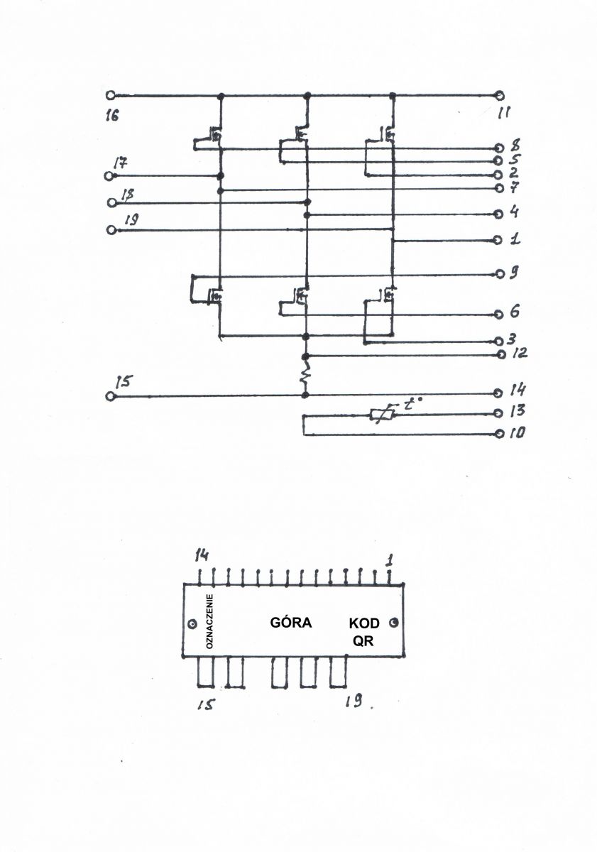

    Poszukuję noty katalogowej mostka trójfazowego FTCS120PS4PC który chciałbym zastosować w mojej hulajnodze.
    Przeryłem całe google, pytałem Chińczyków którzy mają takie układy na stanie, nawet kolega który ma płatną subskrypcję danych katalogowych od Fairchilda niczego nie znalazł i jedyne co mam to rozpiska wyprowadzeń i jakieś strzępki broszurek handlowych, dla tego zwracam się do was drodzy koledzy po pomoc bo może ktoś z was ma na dysku tę notę i wspomoże mój projekt :)

    schemat układu:
    FTCS120PS4PC - Poszukuję noty katalogowej mostka MOSFET
    Jeżeli wyprowadzenia sie zgadzaja to masz odpowiedz.
    Nie wiem czasem czy wyprowadzenia nie sa w odwrotnej kolejności jak w tym który podałem, bo wygląda że nóżki są wygiete w drugą stronę (pad miedziany jest z drugiej strony).
    Jezeli wyprowadzenia sie zgadzaja to prosze o info bo widze ze uklady sa w fajnej cenie.

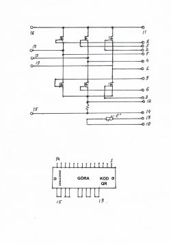

    SP3WSK
    Wyprowadzenia w moim są inne niż w podanym linku, podobno parametry elektryczne są w obu bardzo podobne ale zawsze wolałbym mieć datasheeta do tego konkretnego modelu jaki mam, sprzedawca dorzucił mi rysunek wyprowadzeń ale datasheetów też nie ma a przydałyby mi się żeby wrzucić je do pracy dyplomowej, też wydaje mi sie to bardzo dziwne że układ istnieje, jest na rynku ale noty kompletnie brak. Nawet kolega który ma dostęp do płatnych katalogów nic nie znalazł, ale przynajmniej zrobił mi fotki Rentgenowskie tego układu

    3tam
    „przynajmniej zrobił mi fotki Rentgenowskie tego układu”
    Porównując te fotki do schematu dochodzę do wniosku: schemat nie dotyczy układu FTCS120PS4PC. Proszę zwrócić uwagę na piny 13,14,15.
    Czy z fotki można wnioskować o funkcji tej części układu? Co może „wisieć” na tych pinach?
    Lokalni dostawcy udostępniają ten rysunek z w/w układem robiąc dodatkowe zamieszanie.
