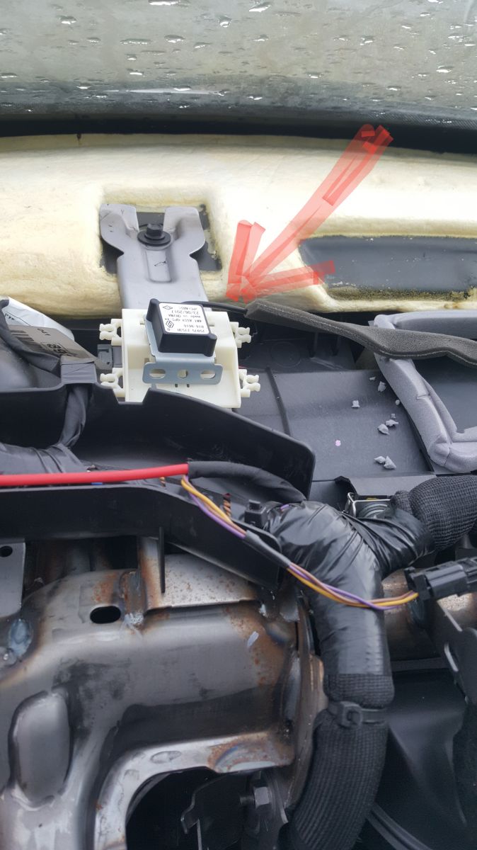

    Nie kolego chodziło mi tu o orginalne radio dotykowe z nawigacja Sprawa juz opanowana 😁😁😁 wystarczyło w miejsce takiego radia Renault Clio IV - dołożenie tabletu ekranu dotykowego
    Zamontować takie radio
    I nie zapomnieć o antenie GPS które znajduje się Renault Clio IV - dołożenie tabletu ekranu dotykowego
    I wszystko działa 😁😁😁 Bez uaktywniania czegokolwiek jakimś programem .Kostki są te same system głośnomówiący działa radio gra a nawigacja nawiguje i muzyka gra😁
    Udostępniam to dla osób które chciały by wzbogacić swoje clio iv
    Wszystkie części są używane i z legalnego źródła 😁
    STOPIEŃ TRUDNOŚCI :1 😁
