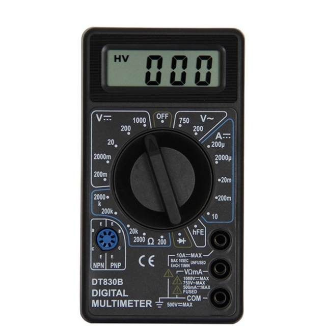

    Wynajmuję kawalerkę w starym 10 piętrowym bloku (chyba lata 70 czy jakoś tak). W pokoju mam gniazdka bez bolca, w kuchni i łazience są z bolcem. Jak w prosty i wiarygodny sposób sprawdzić czy te gniazdka z bolcem mają właściwie podpięty przewód ochronny?
    Mam do dyspozycji tylko prosty miernik i śrubokręt-tester. Wiem, w sieci jest wiele takich tematów ale wciąż nie znalazłem jednoznacznej i prostej odpowiedzi.
    Dziękuję za pomoc i pozdrawiam.

    Nie wiem co masz za miernik, ale mierząc woltmierzem między fazą a stykiem ochronnym uzyskasz wynik około 230 V gdy styk ochronny został rzeczywiście podłączony do instalacji. Mając multimetr z zakresem pomiaru napięcia przemiennego prostszej metody już nie ma. :)
    Oczywiściej jak styk nie będzie podłączony wynik 230 V się nie pojawi przy pomiarze miedzy fazą a stykiem ochronnym.

  • #4 18417071
    Daro911
    Poziom 5  
    Posty: 7
    Mój miernik:
    Jak sprawdzić poprawność uziemienia w gniazdkach z bolcem?
    A to są fotki gniazdka z łazienki:
    Jak sprawdzić poprawność uziemienia w gniazdkach z bolcem? Jak sprawdzić poprawność uziemienia w gniazdkach z bolcem? Jak sprawdzić poprawność uziemienia w gniazdkach z bolcem? [/img]]Link[/url]

    Ze zdjęć wynika, że masz zerowanie, gdyż styk ochronny jest połączony zworą z przewodem neutralnym N.
    Natomiast co do miernika, no cóż. Teoretycznie ma zakres V~750 V, ale bałbym się to podłączać do sieci energetycznej, gdyż ten miernik jest wykonany poza klasyfikacją bezpieczeństwa (IEC) i miernik może ulec destrukcji.
    W tej sytuacji nie musisz używać miernika, bo sprawa jest wyjaśniona. Natomiast warto dobrze izolowanym wkrętakiem sprawdzić stan dokręcenia tych zacisków w gniazdach, oczywiście po odłączeniu prądu. Powinien to wykonać człowiek, który posiada odpowiednie przeszkolenie.

    Sens będzie miało wtedy jeśli odpowiednia osoba odpowiednim miernikiem sprawdzi czy warunek SWZ w gniazdach ze stykiem ochronnym jest spełniony.

    Warto stosować się do zaleceń producentów. Miernik o którym mówisz nie ma dopuszczenia do pomiarów w sieci energetycznej. :)
