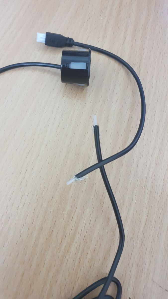

    Witam, cześć.
    Mam problem z czujnikami parkowania, ponieważ przewody 2,5m-3m są za krótkie w moich czujnikach, by podłączyć do autorskiej skrzynki w samochodzie. Pytanie czy da radę przedłużyć samemu taką sondę ? Jedną sondę przeciąłem by zobaczyć jak wygląda kabel wewnątrz (bodajże kabel ekranowy jednożyłowy).
    Dodatkowo czy można dokupić kabel z gniazdem i wtyczką o kształcie takim jak wychodzi z sondy (jeżeli tak to jak się nazywa taka końcówka).
    Jest to dla mnie ważne, ponieważ dotyczy mojej pracy inżynierskiej i nie mogę nagrać filmiku z działania systemu w aucie.
    Pozdrawiam i z góry dzięki za pomoc.
    Zdjęcia przeciętej sondy:
    - Czujniki parkowania - przedłużanie kabla sondy ultradźwiękowej

    Przedłuż ekranowanym przewodem . Miejsce połączenia zaizoluj np. koszulka termo w warstwą kleju wewnątrz , potem odrobina folii aluminiowej w miejscach łączenia. Kiedy w handlu nie było zestawów przód / tył (a były takie czasy), tak trzeba było sobie radzić.

    Dzięki wielkie o to mi chodziło. W takim razie da radę to ogarnąć przewodem ekranowym. Mam takich czujników generalnie z 15 i po prostu nie chciałem robić dziur w aucie ze względu na to, że jest to klasyk. Pociągnąłem do otworu z tyłu, gdzie idzie cała elektryka, jednak kable kończą się na tylnej kanapie, a muszą być obok radia, bo z przodu też mam czujniki podłączone do skrzynki zasilanej z zapalniczki, która łączy się z Androidem bezprzewodowo.

    Połączyłem czujnik i końcówkę z przewodem ekranowym jednożyłowym, zamiast kleju dałem plastelinę epoksydową do kabli i na to włożyłem termokurczkę, a następnie owinąłem folią aluminiową (śniadaniową) i zakleiłem taśmą izolacyjną czarną (do koloru kabla). Wszystko śmiga jak należy i nie ma problemów.
