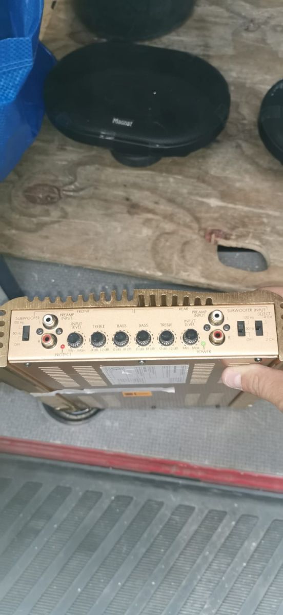

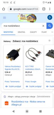

    Planuje podłączyć wzmacniacz marki Interconti PA 5832 600w 4 kanałowy strasznie mało jest na temat niego w necie.. Otóż liczę na państwa, może ktoś akurat miał taki. Otóż posiadam radio Pioneer mvh-s100ub odseparowany system audio i jedno wyjście RCA i aktywna tube 600w chciałbym podłączyć wzmacniacz lecz brakuje wyjść rca chcę pozostać przy tym radiu i czy mozna jakos podłączyć tube aktywna pod wzmacniacz i głośniki w samochodzie albo jakis rozdzielacz do rca?

    Najprostsze z możliwych rozwiązań.

    Kolega dobrze Ci doradził. Wtedy za radiem dopinasz rozdzielacz RCA który posiadasz. Tuba będzie grała, ewentualnie dołożysz do niej filtr jeśli nie posiada wbudowanego.

    Za radiem dajesz rozdzielacz RCA.

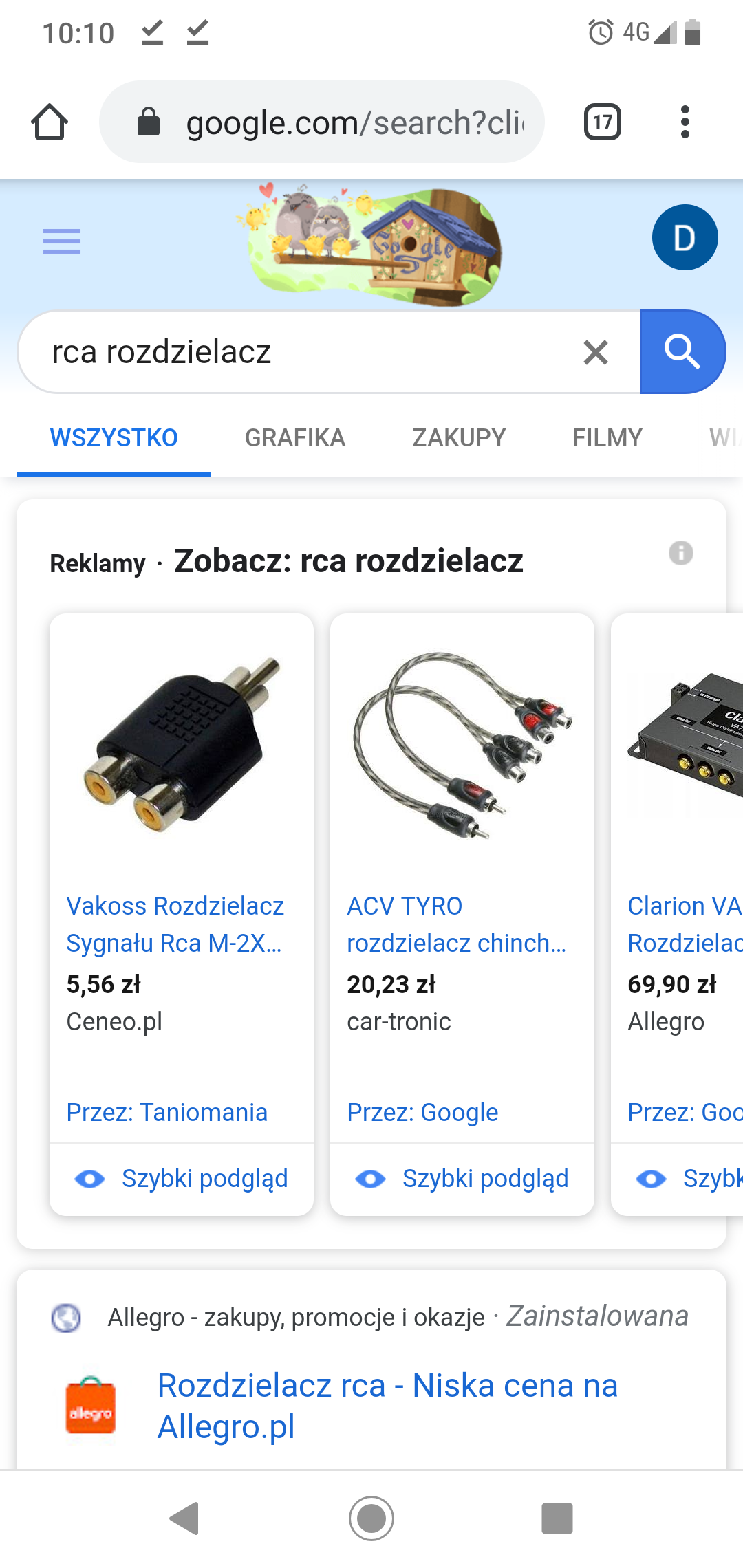

    Mam taki rozdzielacz tylko jak to podłączyć?

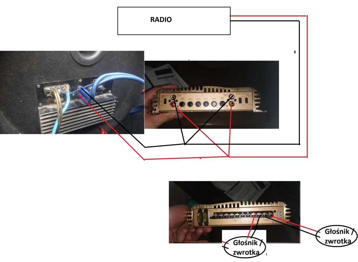

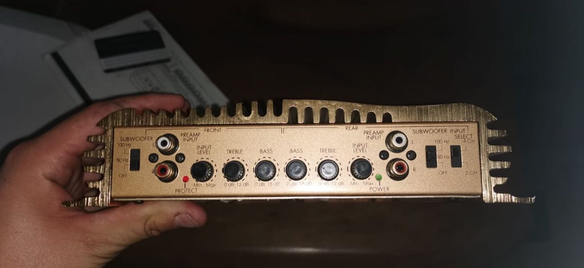

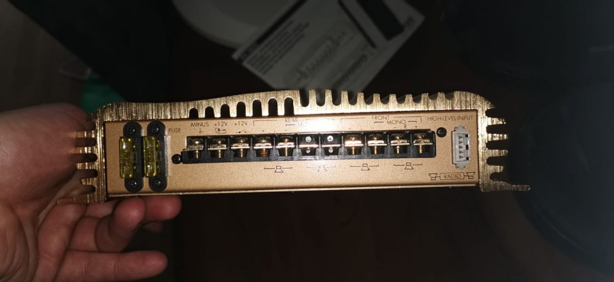

    Zdj dla uwagi. Mógłby mi ktos opisac ten wzmacniacz co to za przełączniki dlaczego sa 2 wejścia rca stereo mono jak podłączyć system odseparowany do radia czy do zwrotnic itp?

    Wzmacniacz masz 4ro kanałowy. Głośniki podpinasz pod front zgodnie z schematem pod gniazdami. Rear zostawiasz wolne albo podpinasz tylne głośniki. Oczywiście robisz tak że od wzmaka 2 kabelki do zwrotnic i dalej osobno do woofera i tweetera, Chinche podpinasz tylko do front. Chyba ze masz głośniki z tyłu to musisz jeszcze bardziej rozgałęzić sygnał. Czyli biały (lewy kanał) z radia rozdzielasz i podpinasz do białego w subie i białego we wzmaku oznaczonego jako front (jak masz głośniki z tyłu to jeszcze rozdzielasz i podpinasz do białego rear). Analogicznie robisz dla czerwonego kabla (Prawa strona)
    Podłączenie wzmacniacza - Wzmacniacz plus tuba aktywna
    Jak masz tylne głośniki to pod dwa pozostałe kanały we wzmaku. Jak nie masz to lewego RCA nie trzeba podłączać we wzmaku (REAR)

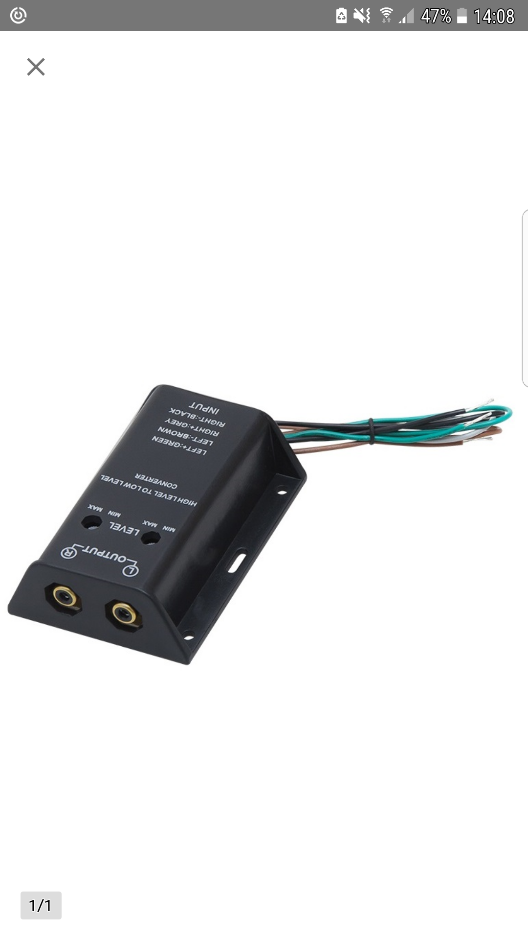

    Dodam że mam to coś
    Podłączenie wzmacniacza - Wzmacniacz plus tuba aktywna [img-0]

    Włącz opcję rear/rear. Wtedy będzie ok. Ale oczywiście filtr LPF na suba musisz włączyć na tej tubie. Na głośniki włącz we wzmacniaczu filtr HPF. Więc do wzmaka i tuby sygnał będzie identyczny. I podzielić na bas i inne tony musisz pokrętłami we wzmacniaczu
    Co do podpięcia głośników to bierzesz plus i minus z jednego kanału i ten kabel ma iść do zwrotnicy. A od zwrotnicy puszczasz osobno kabel do woofera i osobno do tweetera. Dla drugiej strony robisz analogicznie

    Ten konwerter jest zbędny. On służy do wyciągania RCA z radia które nie ma tego. Można by podpiąć jako głośniki i do wzmacniacz. Wtedy zachowujesz regulację suba z poziomu radia. Ale ucierpi jakość głośników podłączonych do wzmaka.

    No okej teraz moje pytanie brzmi gdzie na tym wzmacniaczu znajduje sie filtr hpf?
    Jeżeli mam system odseparowany to mam zwrotnice? I jesli ja mam to wystarczy podpiąć +/- do zwrotnicy, bo od tej zwrotnicy są juz kable 4 +/- do sykow i sredniotonowych podzielone fabrycznie.

    Przeczytaj wszystko od nowa. Z radia idą 2 kabelki rca. Zakładasz na końcu rozdzilacz Y i masz już 4 kabelki RCA. Kolejny rozdzielacz i masz 6 itd. Co do zwrotnicy to dobrze myślisz. HPF na głośniki nie masz jednak we wzmacniaczu więc pomiń ten temat
