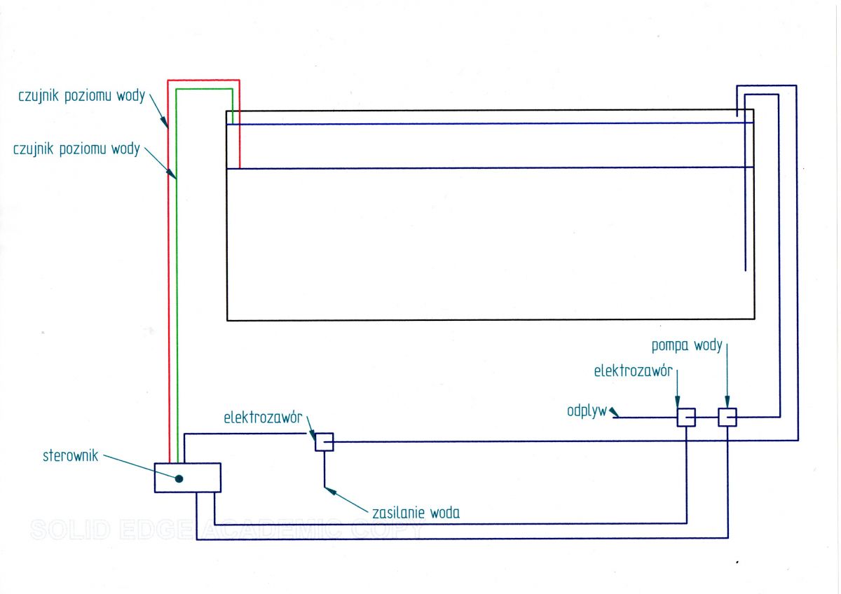

    Witam poszukuje sterownika który za steruje mi elektrozaworami pompą i czujnikami poziomu wody nie wiem czy ktoś już coś takiego wykonywał zwracam się o pomoc?

    Ile czujników?
    Pompa z suchobiegiem?
  • #3 18419562
    kindlar
    Narysuj schemat zbiornika. Ile jest czujników poziomu płynu i jakie? Jakie elektrozawory?

    Witam mianowicie chodzi mi o zautomatyzowanie akwarium ma trochę litrów i jest męczące podmienianie wody trzeba mi prosty sterownik załączam pompę i elektrozawór woda schodzi do czujnika lub zadania wysokości czujnik wyłącza pompę zawór się zamyka a otwiera uzupełnienie wody i drugi czujnik go zamyka jak już będzie na zadanej wysokości.
    Wydaje się niby proste ale ja już od 15 lat nie siedzę w elektronice pozdrawiam. Dobór sterownika do elektrozaworów, pompy i czujników poziomu wody

    Zobacz f&f PZ829RC
