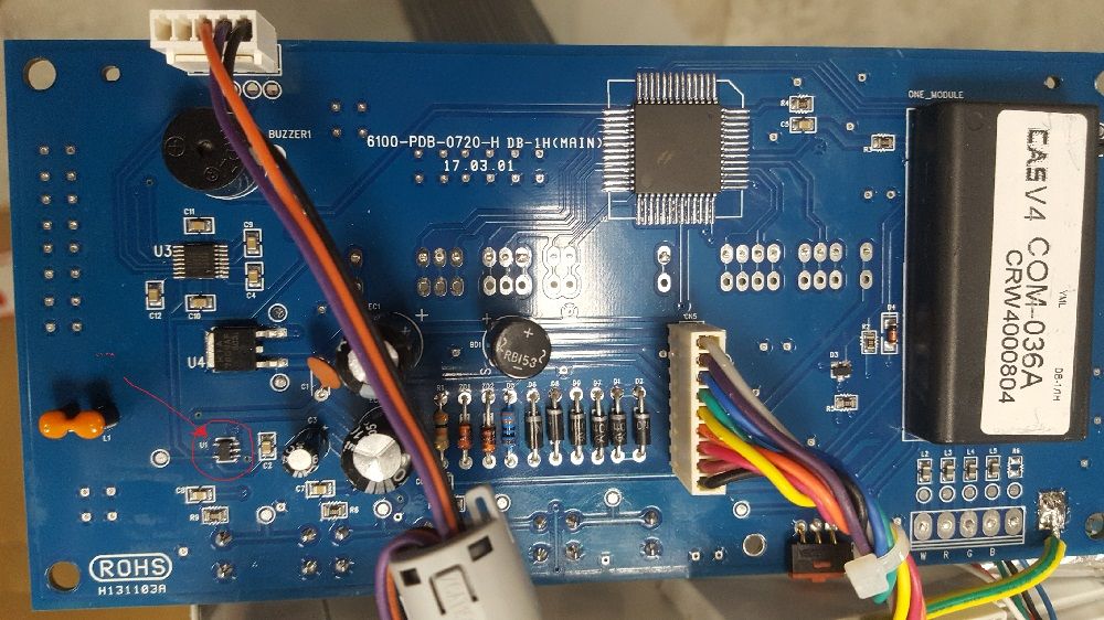

    Mam problem z wagą DB-1H. Przy próbie uruchomienia z przycisku wagi brak reakcji. Jedynie co to zauważyłem że przy przytrzymaniu chwilę dłużej przycisku załączenia zaczyna się bardzo mocna grzać układ U1 o oznaczeniu 4CM7. Czy ktoś miał już podobną usterkę lub wie gdzie szukać uszkodzenia?
    Może to stabilizator, a jest uszkodzony i się grzeje.
    Zmierz napięcie na nim.
