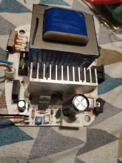

    Witam, mam problem z obrotami frezarki do paznokci
    Jak naprawić stałe obroty frezarki do paznokci po wymianie tranzystorów?

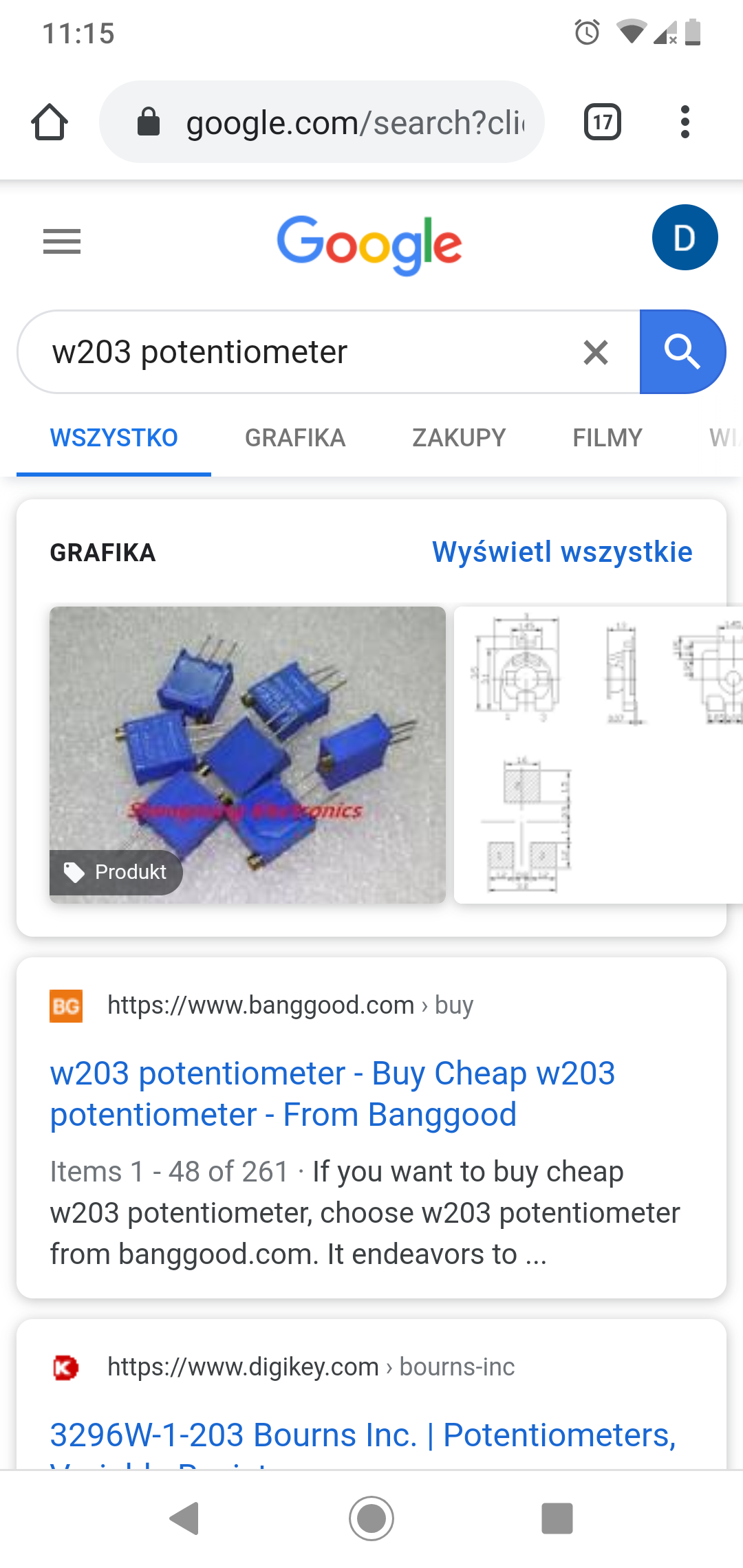

    Cały czas trzyma te same obroty, około połowy +-. Żona zapomniała wyłączyć i sobie szla długo. Wymieniłem dwa tranzystory i potencjometr i stanąłem w miejscu. Nie wiem co dalej, podejrzewam, że ten mały rezystor regulowany ale już sam nie wiem, w dodatku nic nie kumam z opisu na nim (203 i niżej 13H). Jest to proste urządzenie, ale nie daję rady.

    Elementy przed wymianą warto sprawdzić. Uszkodzenia szukaj w obwodach bramki tych tranzystorów. Zacząłbym od sterowania (bramki) tego z tym radiatorem.

    Tak zrobie, ale zastanawia mnie jakiej wartosci bedzie tem rezystor regulowany , bo ze pisze 203 to mi nic nie mowi.

    kiedyś takie coś naprawiałem na tym radiatorze nie ma przypadkiem tyrystora nie jest uszkodzony?

    Na calej plytce sa tylko dwa tranzystory.
    LM317T i BDW93C tak mi sie wydaje ze to taki bo ciezko przeczytac.
    Oba wymienilem i dalej trzyma stale obroty. Jak naprawić stałe obroty frezarki do paznokci po wymianie tranzystorów?

    LM317T to nie jest tranzystor tylko stabilizator napięcia i to on prawdopodobnie steruje tranzystorem.
    Potencjometr jest podłączony do jego nóżki adjust i wtedy napięcie wyjściowe z niego steruje tranzystorem PNP BDW93C.

    Tam jest przerwa między wyprowadzeniem ADJ(LM317) a potencjometr montażowy, potencjometr regulacji obrotów a masa.
    Zmierz napięcie między wyprowadzeniem ADJ a masa, gdy jest kręcony potencjometr.

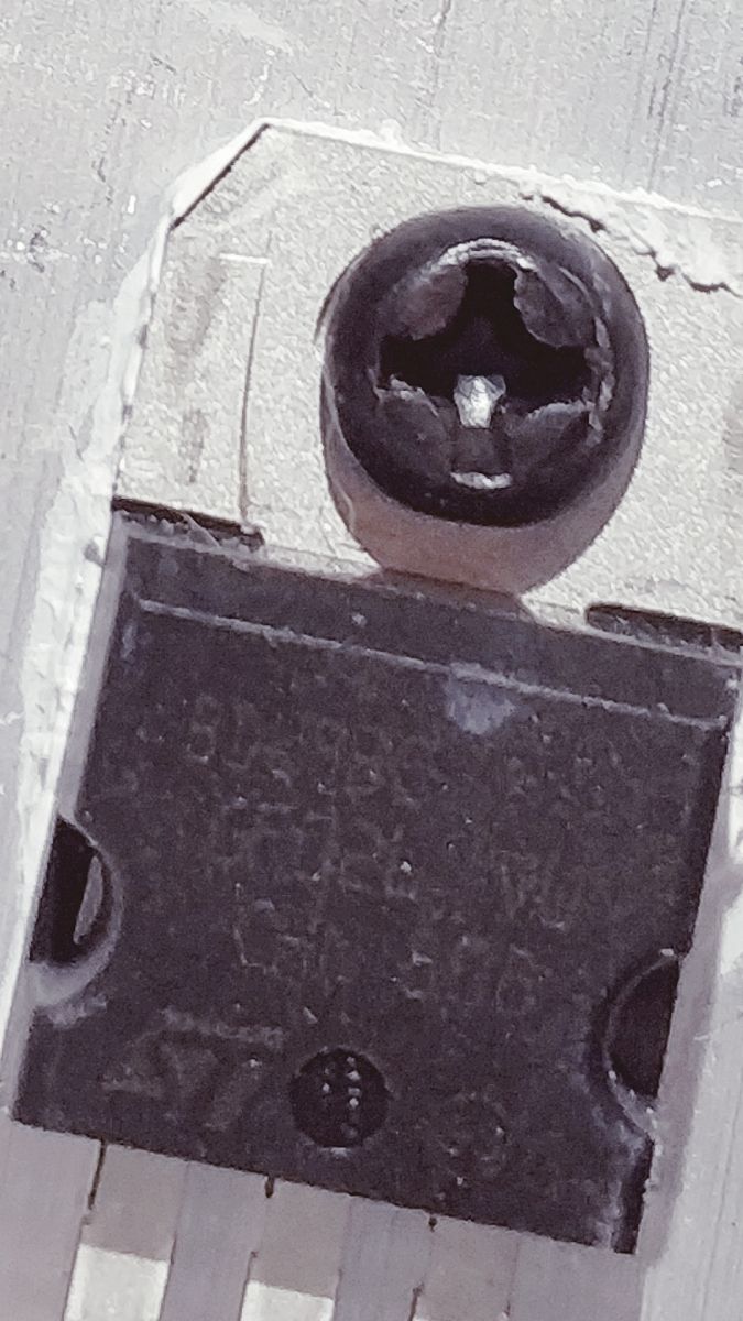

    Wymiana trzanzystora i uzycie pasty do procesorow nie bylo dobry pomyslem.Po wyczyszceniu radiatora na lustro i wymiana pasty na silikonowa problem rozwiazany.Dzieki za pomoc
