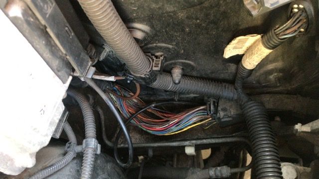

  • #6 18425681
    yaro071
    Fabia 1.4 80km 2007 - Problem z modułem komfortu (centralny zamek) klimatyzacja Fabia 1.4 80km 2007 - Problem z modułem komfortu (centralny zamek) klimatyzacja
    Znalazłem coś takiego w wiązce głównej pod komputerem. Chodzi o polaczenie brazowego przewodu .
