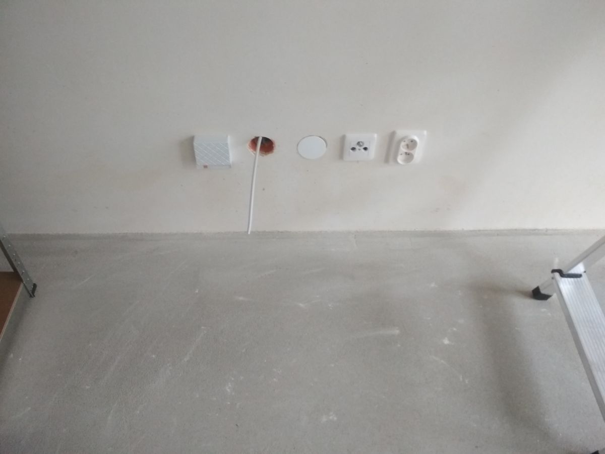

    Witam, na początku stycznia dostałem w końcu moje mieszkanie od dewelopera, mam takie pytanko gniazda do internetu (czyli światłowód) i telewizji są tylko w jednym pokoju.Chciałbym te gniazda także w drugim pokoju ,czy można by zastosować jakieś trójniki aby kable pociągnąć do drugiego pokoju czy trzeba by nowe kable całkowicie położyć od puszki teleinformatycznej do drugiego pokoju.
  • #3 18422714
    Zapytywacz
    Poziom 3  

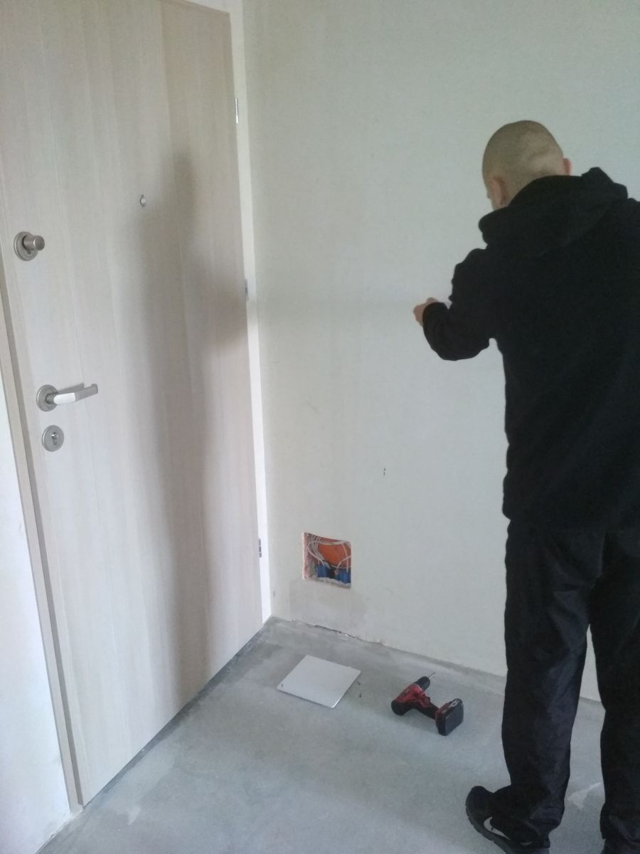

    Pierwsze zdjęcie to zestaw gniazd w pokoju , drugie natomiast to puszka teleinformatyczna jeśli można tak to nazwać
    Jak rozdzielić sygnał z gniazda TV/internetowego do innego pokoju? Jak rozdzielić sygnał z gniazda TV/internetowego do innego pokoju?
    Pierwsza puszka to światłowód Orange, druga to kablówka trzecia to puszka rezerwowa , czwarta to naziemna telewizja
  • #4 18423165
    Prof. SpecMiernik
    Światłowód masz tylko w jednym pokoju bo generalnie tak wygląda FTTH - operator doprowadza przewód do jednego miejsca w domu mieszkaniu i "kończy" swoim modemem/routerem. Jak chcesz rozprowadzić po mieszkaniu to pytanie czy sieć LAN/okablowanie strukturalne wykonane bo ze zdjęć wynika, że nie więc wifi lub przewody w listwach.
