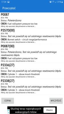

    Moje auto to Mercedes j.w. Problemem jest gaśnięcie silnika po krótkim czasie po odpaleniu, np. po przejechaniu kilku metrów, zapala się oczywiście check engine. Po ponownym odpaleniu auto jedzie normalnie (kontrolka check engine dalej się pali). Problem pojawia się losowo. Pierwszy raz pojawił się tydzień po chip tuningu. Później 9 miesięcy spokoju. Natomiast teraz problem pojawia się średnio co tydzień. Auto ma po chipie 230 KM i 409 Nm. Z wcześniejszych 167KM i 290 Nm. Świece zapłonowe nowe. Po sprawdzeniu błędu w kompie pokazuje BŁĄD w układzie wysokiego ciśnienia paliwa. Zawsze ten sam. Nadmienię, że tuner wgrywał korektę chipa, ale to nie pomogło. Błąd i kontrolka pojawiają się zawsze chwilę po odpaleniu silnika po krótkim postoju. Nigdy nie pojawiło się bezpośrednio przy ostrej jeździe lub w ogóle w trakcie dłuższej jazdy. Dodatkowo kilka razy przy dodawaniu gazu podczas jazdy pojawiało się szarpnięcie większe lub mniejsze, tak jakby paliwo nie dochodziło, ale to na takie pół sekundy i dalej było ok i żadnych błędów.

    przecież jak byk stoi że ciśnienia paliwa nie ma ...

    Wydaje mi się, że silnik "broni się" przed wyżyłowanym chipem. ??
    Obstawiam też pompę paliwa lub regulator wysokiego ciśnienia. Ewentualnie jakiś inny czujnik. Narazie auto ok. Testuję i żadnych problemów. Hmm...

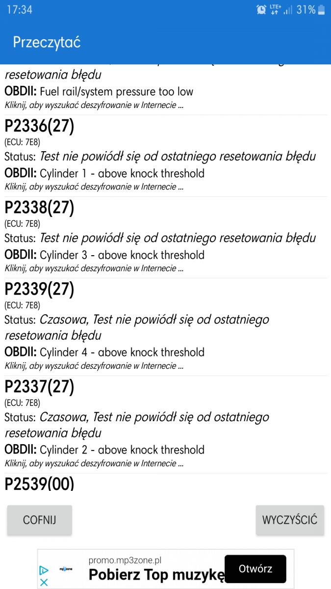

    Poza tym niektóre błędy wskazują na spalanie stukowe. Czyli wychodzi na to, że powinienem tankować min. 98 oktanową benzynę... W zleceniach fabrycznych jest PB95.

    to prawda, ale stukowe może rejestrować z powodu niskiego ciśnienia paliwa. jeśli jednak mimo dobrego ciśnienia będzie rejestrował, to ten program możesz wsadzić w buty :)

    jeśli zapłacisz komuś za taką analizę to pewnie tak :) każdy szanujący się tuner woli zrobić po swojemu , a Ci co mają urządzenia typu SLAVE i tak sami nic w takim pliku nie zobaczą.
    Jeśli ktoś ten program zrobił w ECM TITANIUM i dodał po 15% wszędzie, to może się okazać że pompa HPFP nie da rady zrobić o 15% wyższego PRail ;)
