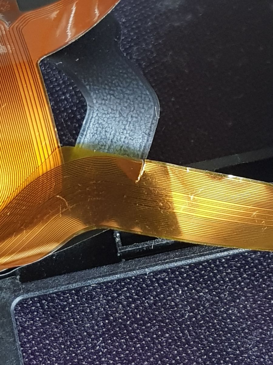

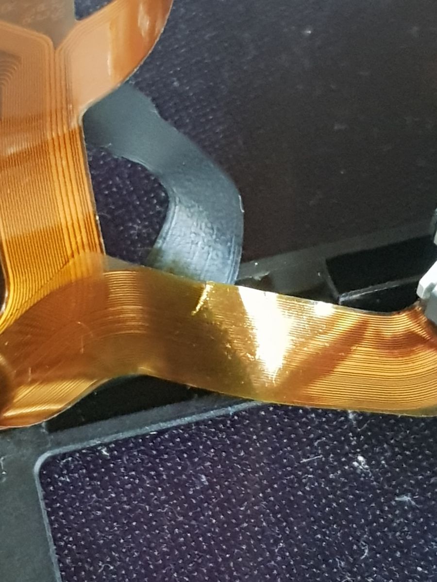

    Przy próbie wymiany wyświetlacza uszkodziłem podczas zwijania taśmę. Czy muszę zainwestować w nowy ekran? Mogę to jakoś naprawić?

    Przerwales z dobre 10 sciezek, naprawa raczej nieoplacalna i zdecydowanie trudna. Poszukaj czy nie ma do kupienia samej tasmy, moze jakis szrot 3ds za pare groszy.

    Alliexpress.
    Za 50 zł z dostawą masz nowy wyświetlacz.
