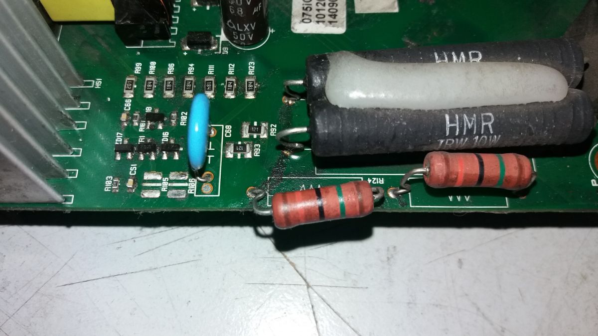

    Witam, posiadam uszkodzony falownik IG5A , 12.2kVA
    Wejście 3fazy ,400V 24A
    Wyjście 3fazy 16A
    moduł IGBT sprawny, sprawdziłem napięcie na kondensatorach jest ok. Znalazłem spalone rezystory po stronie 400VDC R105 i R106 nie mogę odczytać wartości czy może ktoś posada uszkodzony lub zdjecie płyty?
    Rezystory R92 i R93 mimo spaleniu udało mi się odczytać mają po 120 Om.
    Poszukiwane rezystory zaznaczyłem na czerwno na zdjęciu , na zielono te z odczytaną wartością.

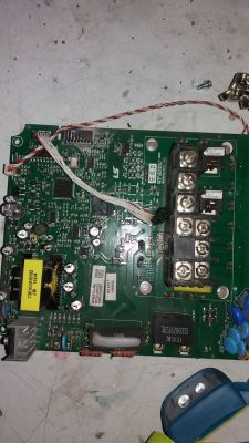

    Na drugim zdjęciu lepszej jakości już wlutowane .
