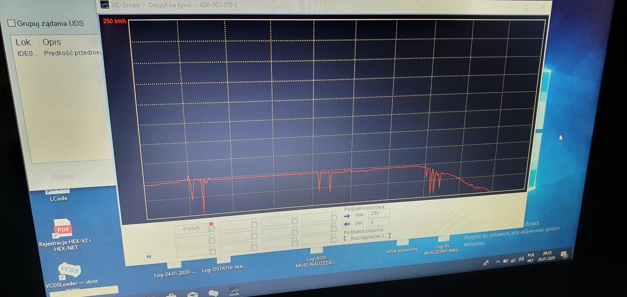

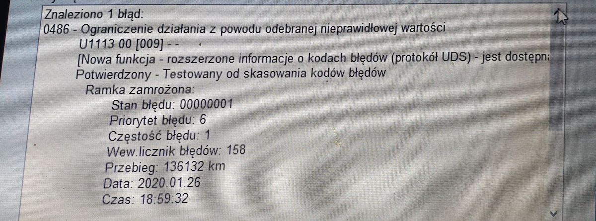

    Witam wszystkich. Mam problem z moim Audi A6 C7 ALLROAD 2014r 3.0tdi 204hp w aucie zapalily sie wszystkie systemy zwiazane z zawieszeniem abs/esc amortyzatory pneumatyczne awaria, hamulec postojowy awaria, tpms awaria, po skanowaniu vcds wychodzi ze uszkodzony jest czujnik obrotu kola lewego przedniego, czujnik wymienilem i dalej to samo, przewody od sterownika pompy do czujnika tez sprawdzone. Ktos ma jakies pomysly? Audi A6 C7 ALLROAD - Wymiana czujnika ABS nie rozwiązała problemu W załączniku zapis kodów z vcds

    Damian zerknij do załącznika tam jest wykaz błędów z vcdsa

    Bardziej chodzi mi o to, czy podczas jazdy samochodem, w parametrach prędkość koła jest poprawna. Najlepiej zrób log z prędkości kół.

    Sprawdzałem logi w czasie jazdy pokazuje prędkość na każdym kole. Kasowałem błędy i dalej wyskakuje ale 1. Czy to może być od łożyska? Audi A6 C7 ALLROAD - Wymiana czujnika ABS nie rozwiązała problemu

    Prędkość w logach pokazuje na każdym kole identycznie

    Na wykresie widać jak zanika sygnał i to właśnie to kolo gdzie niby jest uszkodzony czujnik abs, na wszystkich pozostałych kolach wykresy bez zaniku sygnału

    Może być w takim razie łożysko albo wiązka.
    Najlepiej byłoby obejrzeć oscyloskopem co się tam dzieje - szkoda w ciemno wymieniać wszystko po kolei.
    #12 18430240
    serwisant25
    Ja stawiam na łożysko. Widać że ten zanik jest cykliczny

    Po wymianie lozyska i przewodu od abs do czujnika abs wszystko dziala.
