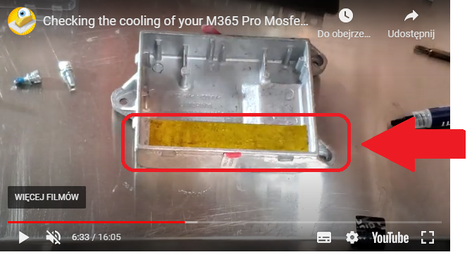

    Mi również wyskakuje błąd 40 i to wcale nie podczas podjazdów, a na zwykłej, równej prostej drodze. @ElPablo26 chcę zrobić to samo co opisałeś.
    Z elektroniki nie jestem najmocniejszy, więc pozwól, że zadam poniższe pytania:
    1) przez taśmę kaptonową rozumiesz tę zaznaczoną poniżej? Zastępujesz ją termopadem w rozmiarze tej taśmy, czy termopad wypełnia całą obudowę?

  • #5 19306797
    ElPablo26
    Cześć.
    Tasma kaptonowa to ta bursztynowa przezroczysta . Zrywasz ja.
    Termopady dajesz pod tranzystory. W elektroniku poproś pod obudowę TO220 , bo takie właśnie masz tranzystory.

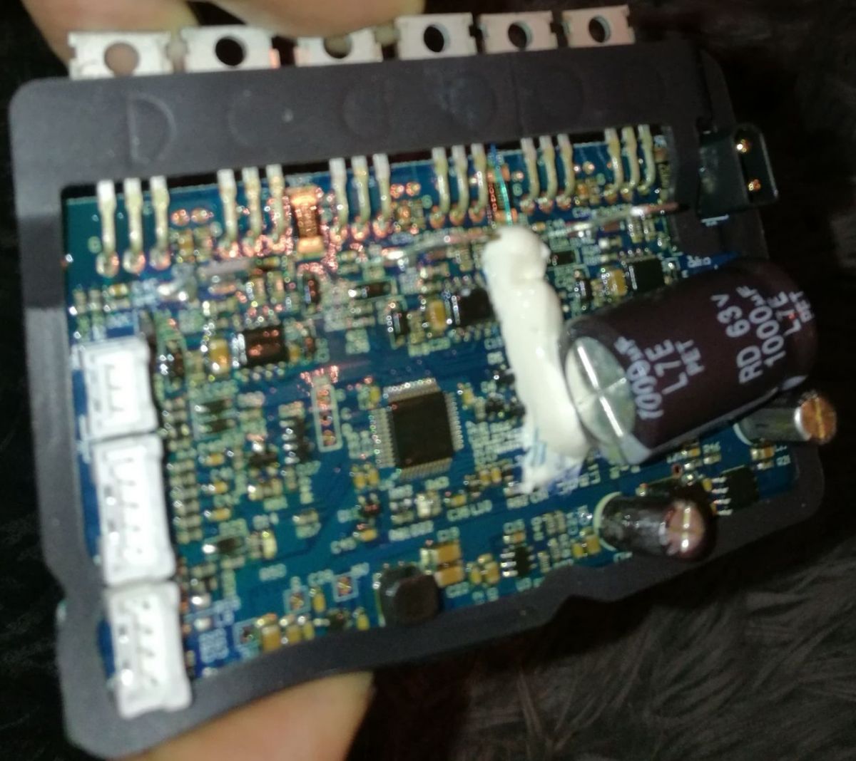

    ok, przyszła pasta i termopady, więc zabrałem się za robotę.
    -Po co są otwory w tych termopadach?
    -Czy otwory w termopadach powinny pokrywać się z otworami w tranzystorach? U mnie byłoby to niemożliwe bez ciecia termopadów, bo tranzystory były trochę nierówno ułożone. Finalnie zatem zostawiłem bez pokrycia otworów.
    -czy to normalne, że pod kondensatorem miałem jeszcze taką grubą warstwę jakiegoś sylikonu?
    Kod błędu 40 Xiaomi m365 Pro - jak naprawić błąd temperatury?
  • #11 19336980
    modessef1
    Dzisiaj pierwsza przejażdżka po "naprawie" i jest gorzej niż było. Nawet na trybie Drive co chwile problem, musiałem dać na Slow. Jakieś pomysły co jeszcze sprawdzić?
