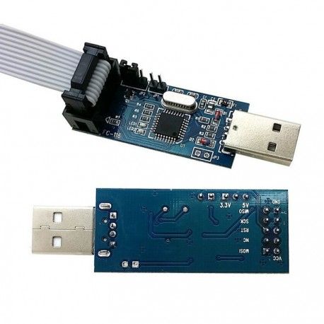

    A więc mam programator USBasp nie wiem jaka jest to aukcja bo to nie ja kupowałem ten programator wygląd będzie na końcu.

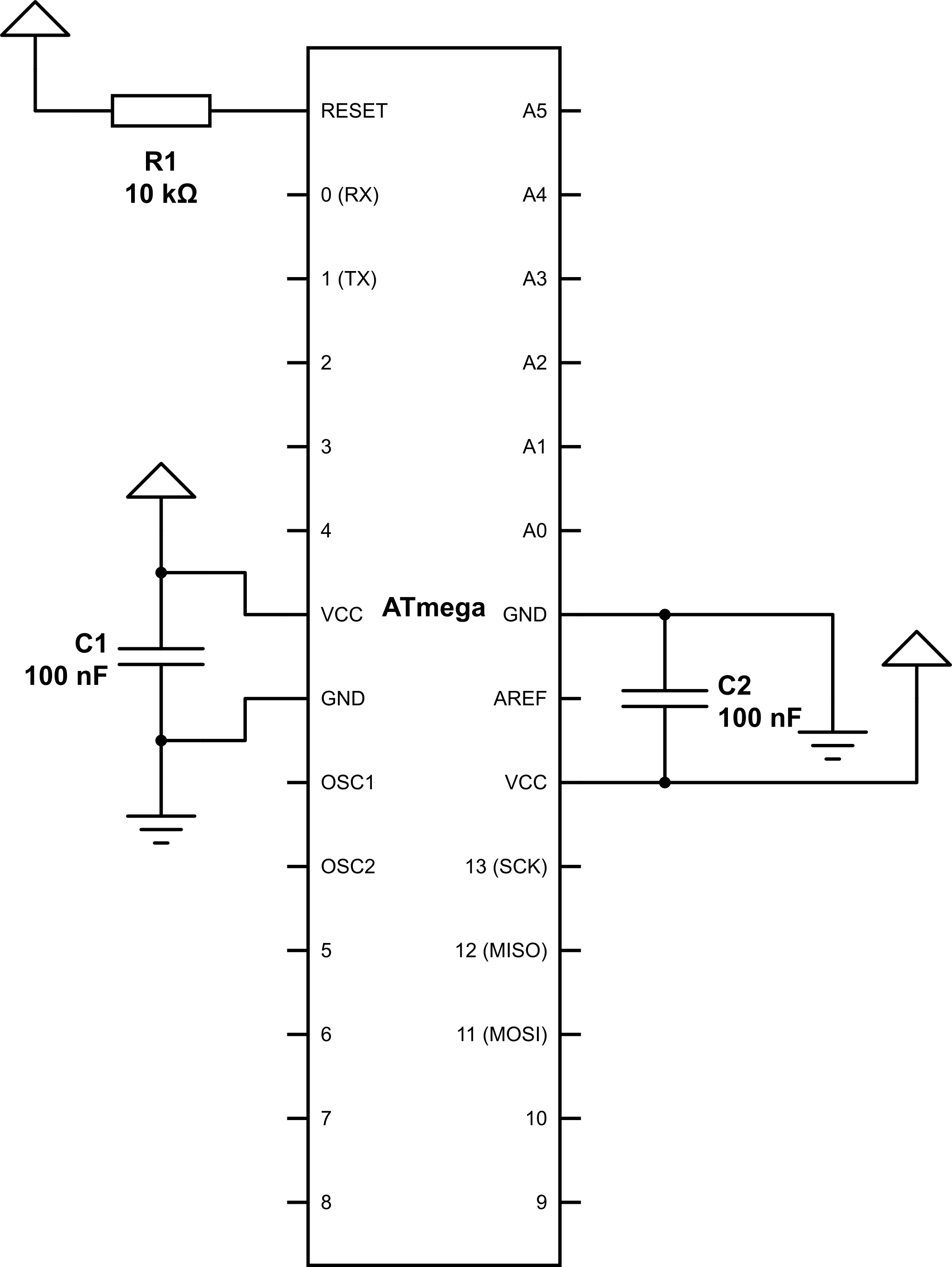

    Podłączyłem pod mikro kontrolera według schematu na końcu dodałem jeszcze Rezonator kwarcowy 16 MHz.
    Gdy chcę wgrać bootloader na kontroler to wyskakuje mi błąd i nie mogę rozwiązać tego problemu, więc pytanie do was czy wie ktoś jak rozwiązać taki błąd??

    Schemat podłączenia:
    Błąd programowania mikro kontrolerów za pomocą programatora USBasp
    Podłączenie tylko Rezonatora zgodnie z tym schematem:

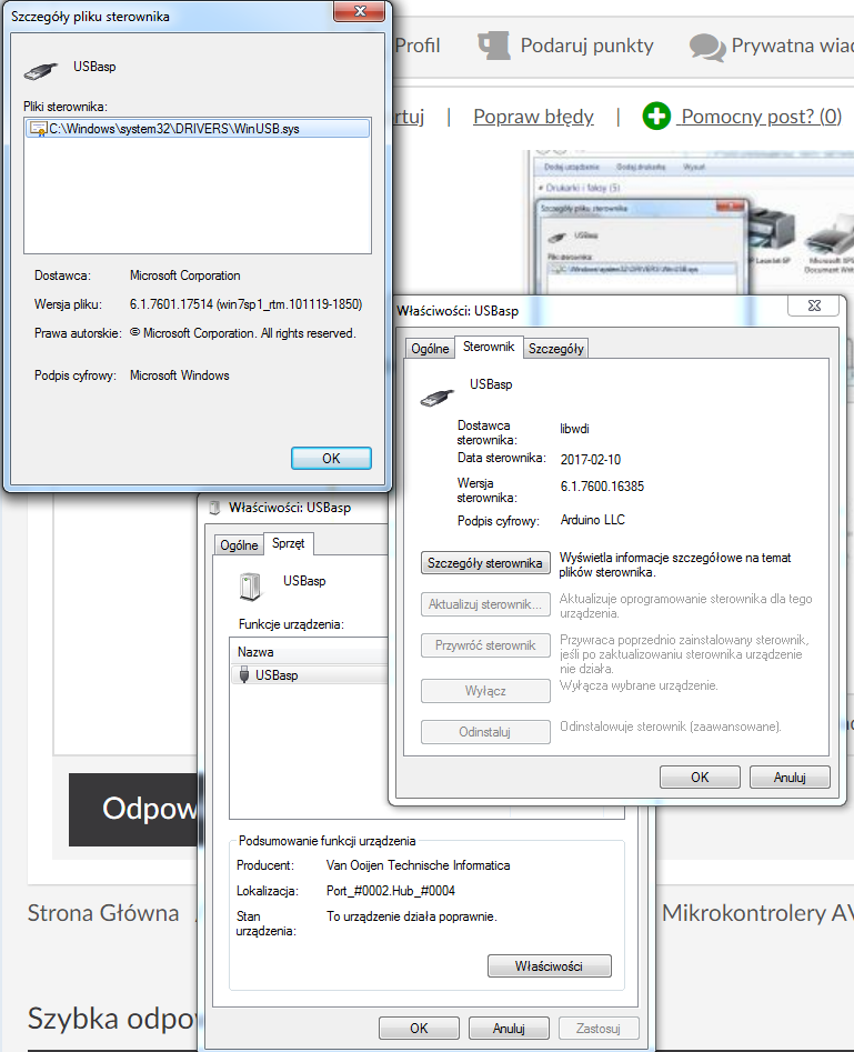

    #6 18425325
    StaryVirus_e_Wiarus
    Cześć
    Masz źle zainstalowany sterownik do USBasp. U mnie w Menedżerze Urządzeń wygląda tak. Nie zajmuję się arduino, ale z poziomu AS7 i avrdude jest on widoczny i działa. Błąd programowania mikro kontrolerów za pomocą programatora USBasp

    U mnie też tak wygląda

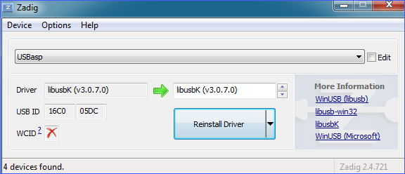

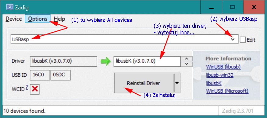

    Spróbuj jeszcze poniższego rozwiązania:
    1. Zmień sterownik dla USBasp na libusbK:
    Sterownik można ściągnąć ze strony protostack.com.au.
    2. Ściągnij program avrdudess (może być wersja zip) rozpakuj i uruchom. Z listy wyboru programatora wybierz USBasp. Jeśli będziesz miał już zainstalowany sterownik libusbK kliknij "Detect".
    Avrdude powinien wykryć Ci programator i układ podłączony do niego (o ile sam mikroprocesor podłączyłeś poprawnie do programatora). Następnie przejdź do ArduinoIDE, wybierz Narzedzia->programator:USBasp. Jesli będziesz miał napisany program kliknij w menu "Szkic->Wgraj używając programatora". W przypadku gdy avrdude zgłosi błędy prawdopodonie będziesz musiał zaktualizować firmware w programatorze USBasp.

    Twój schemat nic nie pokazuje. Komunikat rc=-1 w większości wypadków mówi o złych połączeniach.

    Czy możesz napisać jaki typ programatora USBasp posiadasz (jak wygląda twoja wersja) oraz jaki konkretnie układ do niego podłączasz? Możesz wrzucić jakieś zdjęcie pokazujące to podłączenie?
  • #15 18426181
    Maraka123
    Poziom 6  
    Nie wiem jaka to wersja ale zdjęcie jest na samej górze tego tematu nad schematami dokładnie tak samo wygląda a wygląd podłączenia to i tak byś nie połapał sie o co chodzi bo mam to zrobione takimi kablami z pinami na końcu i ta płytka stykowa jak pająk ale podłączyłem to zgodnie ze schematem na samej górze

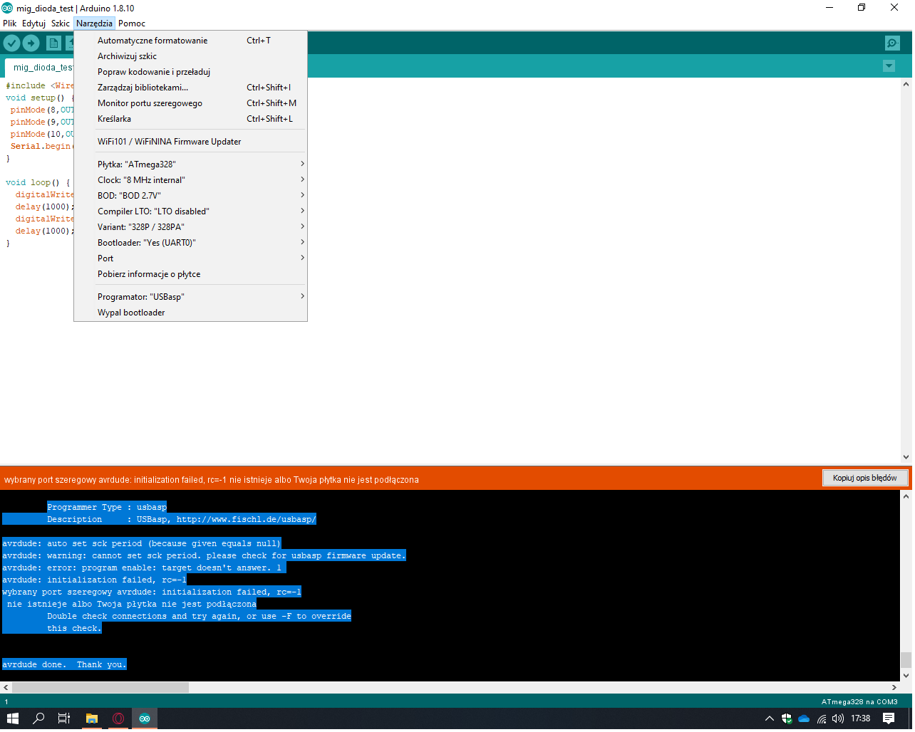

    1.Dopiero zaczynam z programowaniem mikro kontrolerów i jak czytałem i oglądaczem filmy to bootloader potrzebuje do wgrywania programów nie wiem czy to prawda jeżeli nie to nie wiedziałem to mój pierwszy mikro kontroler który chce zaprogramować.
    2.Nie mam takiego adaptera a uczę się programować mikro kontrolery bo chcę w przyszłości robić jakieś projekty związane z właśnie arduino tylko zamiast całej płytki arduino uno/nano to chcę do tego wykorzystać już zaprogramowany mikro kontroler mały aby nie zajmowało dużo miejsca.
    3. A gdy chce wgrać jakiś program na kontroler to i tak wyskakuje mi błąd:
    Programmer Type : usbasp
    Description : USBasp, http://www.fischl.de/usbasp/
    avrdude: auto set sck period (because given equals null)
    avrdude: warning: cannot set sck period. please check for usbasp firmware update.
    avrdude: error: program enable: target doesn't answer. 1
    avrdude: initialization failed, rc=-1
    wybrany port szeregowy avrdude: initialization failed, rc=-1
    nie istnieje albo Twoja płytka nie jest podłączona
    Double check connections and try again, or use -F to override
    this check.
    avrdude done. Thank you.
    Programuje przez ARDUINO IDE menedżer płytek MiniCore
    Ustawienia programu arduino::

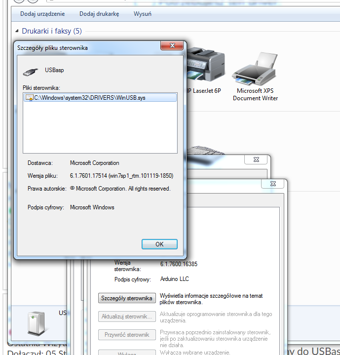

    Mam ten driver

    #22 18428281
    Janusz_kk
    Zmień na taki: Błąd programowania mikro kontrolerów za pomocą programatora USBasp
    ja na takim działam i jest ok.

    #24 18428297
    Janusz_kk
    Lepszy obrazek Błąd programowania mikro kontrolerów za pomocą programatora USBasp
    czyli skasuj ten co masz i daj windzie zainstalować swój.

    Oczywiście rozumiesz że połączenia które zaprezentowałeś w pierwszym poście są błędne i w ten sposób nie zaprogramujesz tego mikrokontrolera.
    Ja mam jednak propozycję żebyś wrzucił jakieś w miarę sensownie zrobione zdjęcie na którym zobaczymy jak masz to połączone bo już nie raz mieliśmy tutaj początkujących którzy zarzekali się że wszystko mają zrobione dobrze a po wrzuceniu fotki ktoś z bardziej doświadczonych kolegów od razu wyłapywał jakiś błąd.
