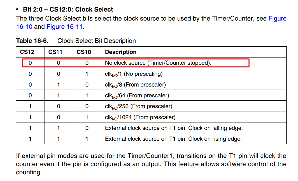

    czy ktoś mógłby mi w dość przyzwoity sposób wyjaśnić, w jakim miejscu w programie zawsze (bądź najczęściej) kończy się funkcja zatrzymująca STOP (jak ona wygląda). Jakie istnieją sposoby na zatrzymanie programu. Czy można uznać słowo kluczowe break w pętli jako funkcję zatrzymującą? Prosiłabym o ewentualny krótki kod, który mógłby mi zrozumieć problem.
    Bardzo będę wdzięczna za jakąkolwiek pomoc

    Po prostu chciałabym się dowiedzieć, czy w układach czasowych i licznikach występuje jakaś funkcja STOP, jak ona wygląda, jak ją zastosować i kiedy się kończy

    Powinieneś zapoznać się z notą katalogową tego mikrokontrolera. W rozdziale o licznikach masz wszystko opisane. W skrócie za wybór źródła taktowania odpowiadają bity CSxx. Jeśli wszystkie są ustawione na 0 to licznik będzie zatrzymany:
