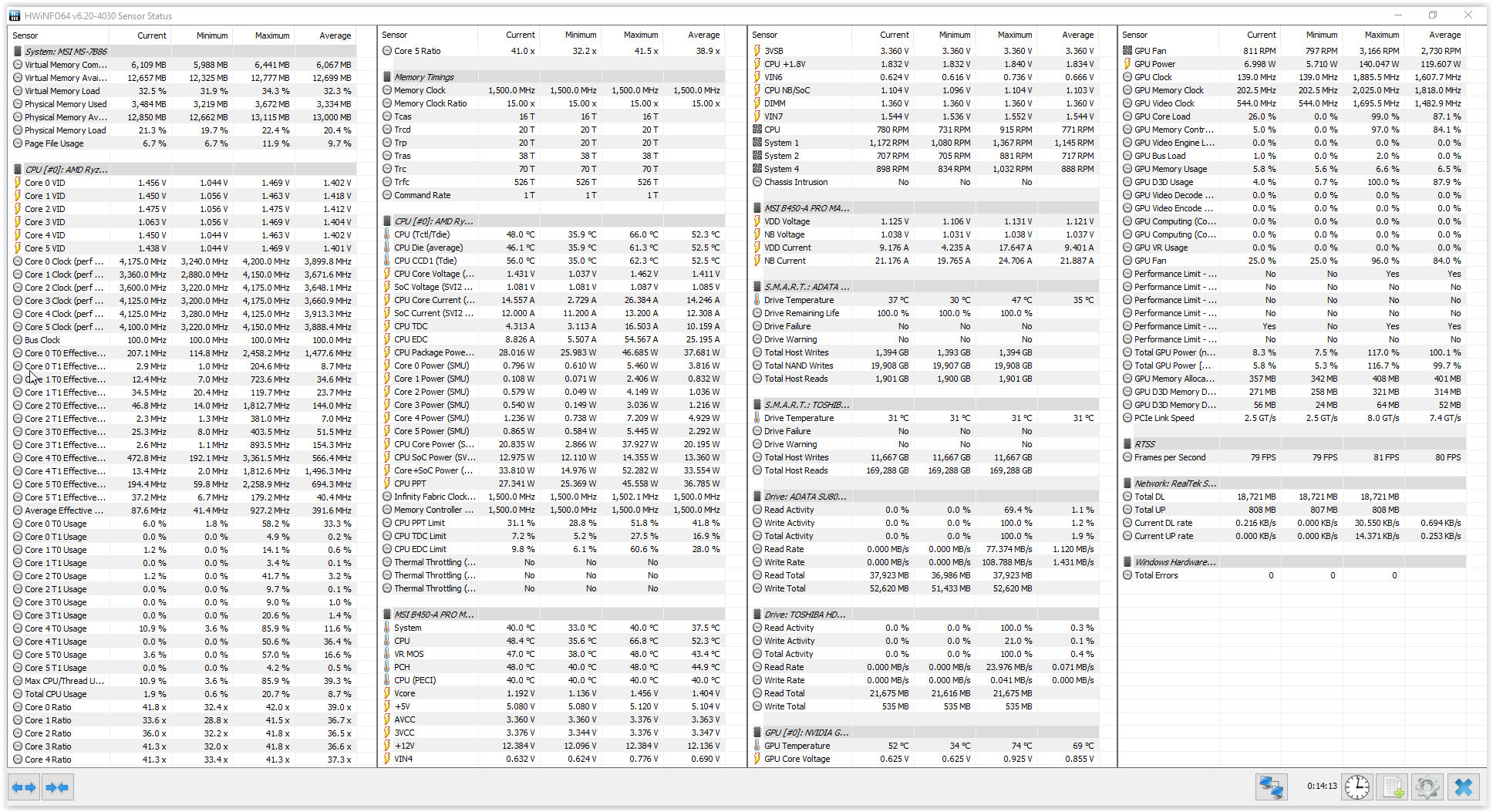

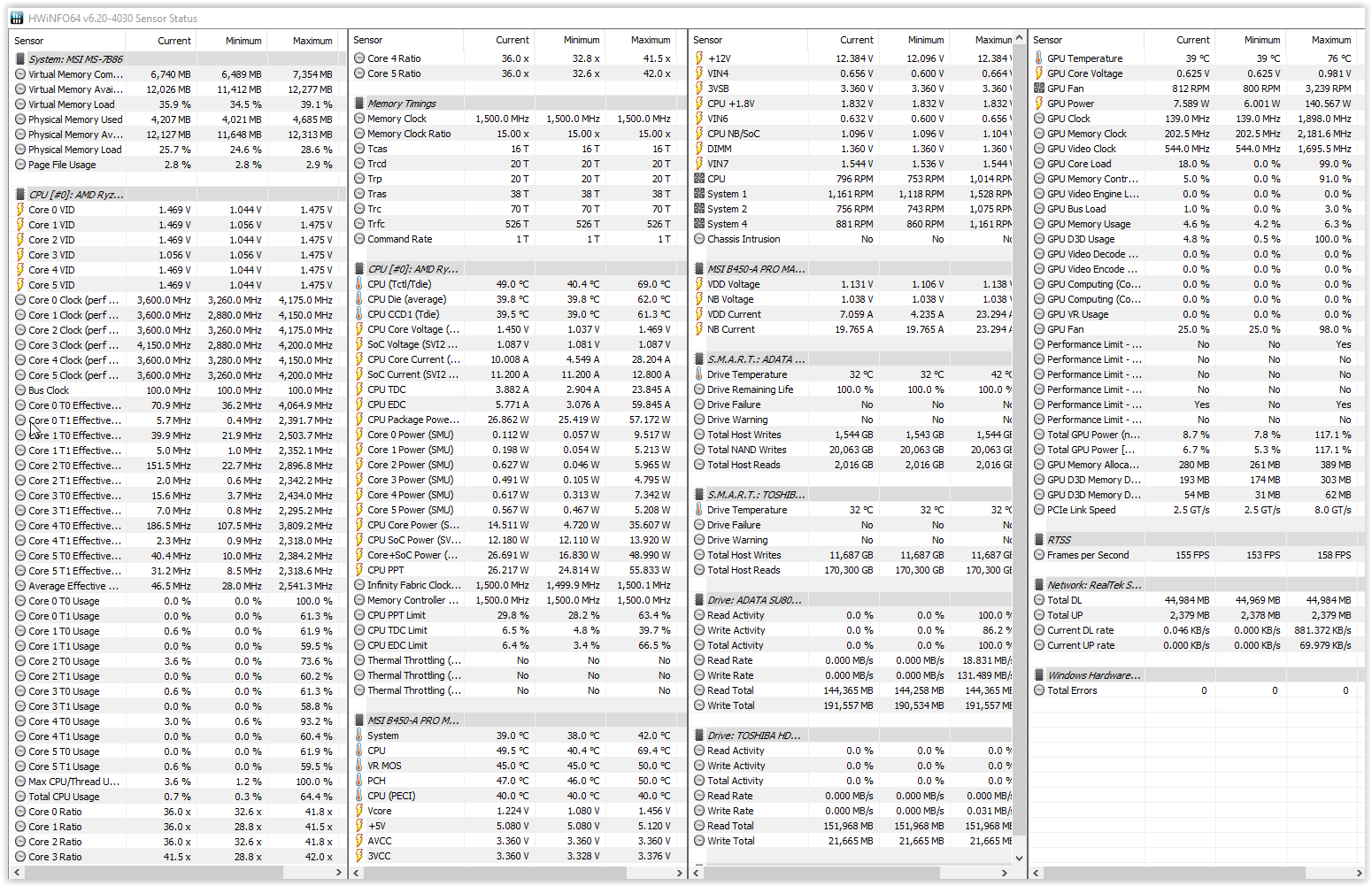

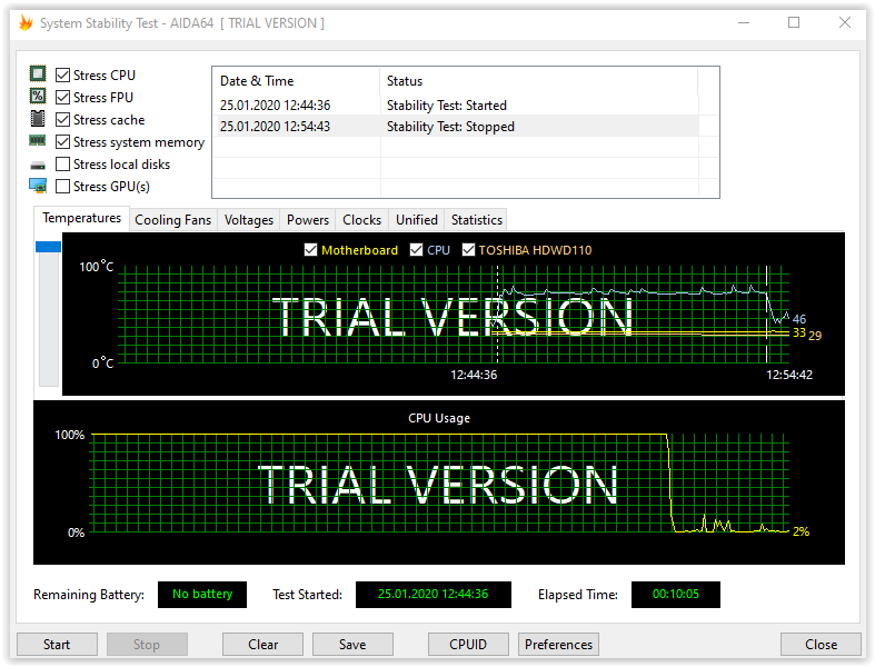

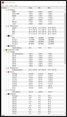

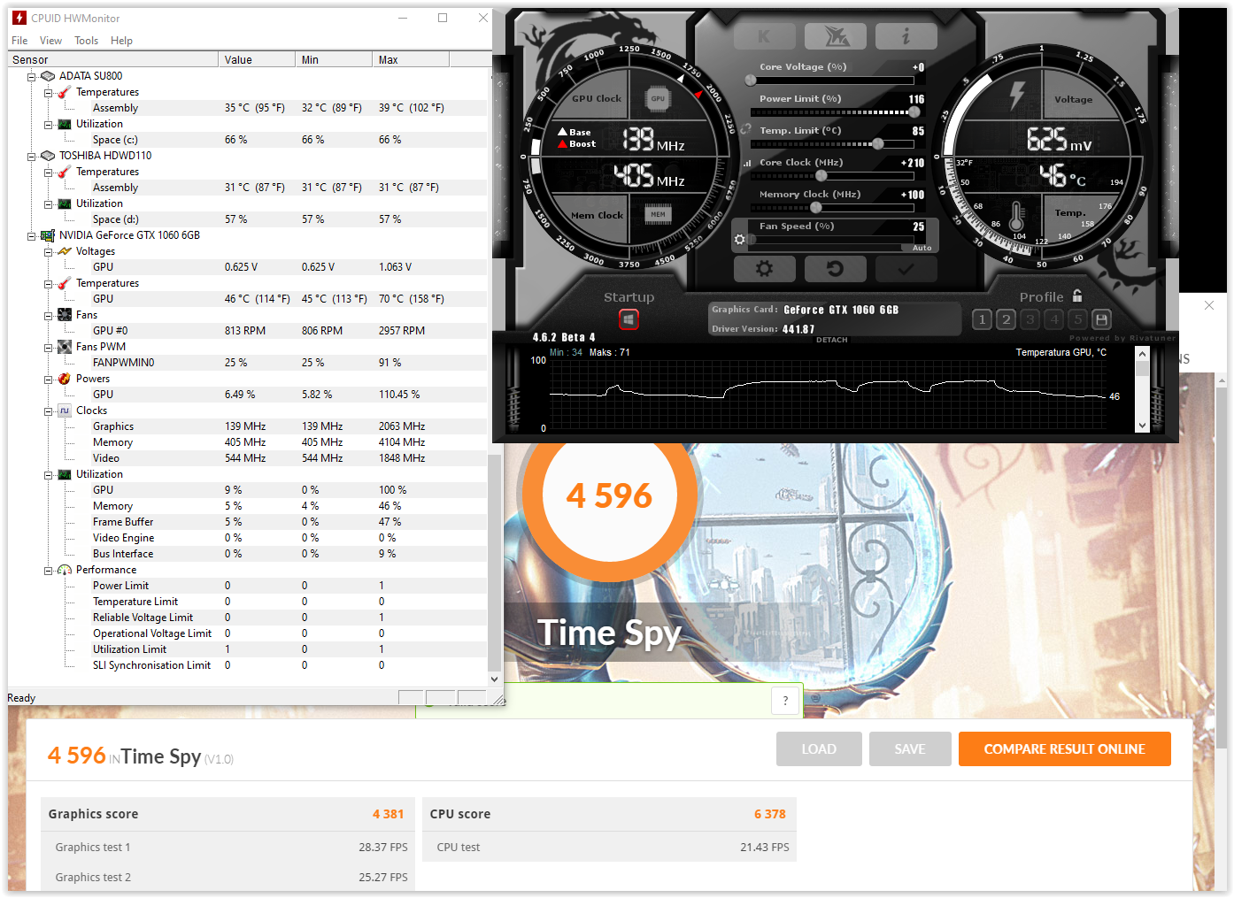

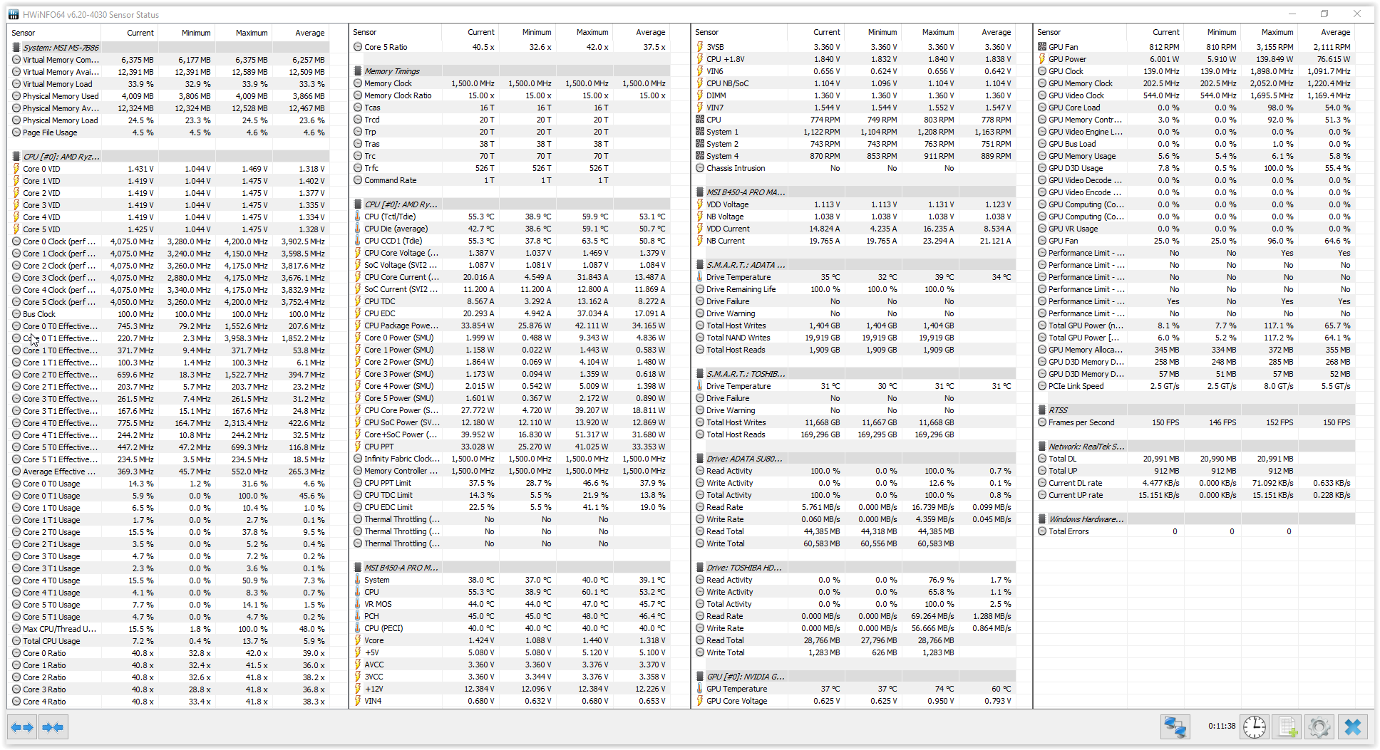

    Witam, udało mi się podkręcić GTX 1060 6GB w MSI Afterburner, wykonałem Test Time Spy, czy napięcia Ryzen 5 3600 są bezpieczne?

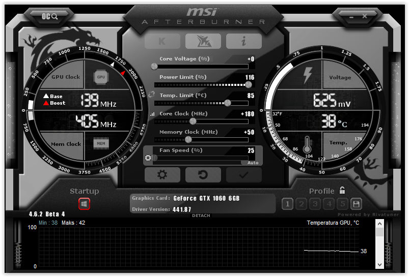

    Supermycha90
    Poziom 4  

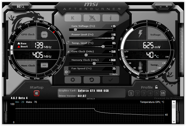

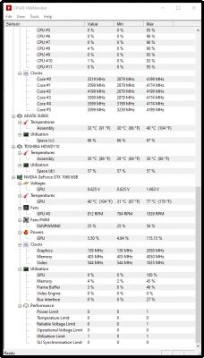

    Wymieniłem tylko CPU, Płytę i RAM, reszta bez zmian, chłodzenie te same Fera 3v2 z wentylatorem PURE WINGS 2, obudowa Gladius M20,
    z 3 wentylatorami SilentiumPC Sigma Pro 120 PWM
    Jak widać w MSI Afterburner Power limit 116, Core Clock +180, Memory +50
    Wszystko stabilne, można trochę zejść z Power limitem?

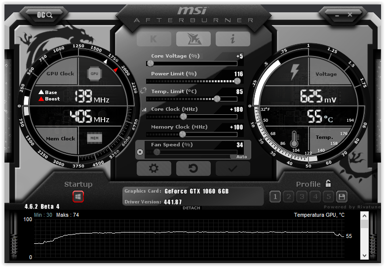

    Supermycha90
    Poziom 4  
    Bałem się podnosić Core Voltage
    Co ciekawe udało mi się ustawić Core Clock na 210, Memory 100, jak i Core Clock 200 i Memory 110, obie przeszły benchmark Time Spy, jednak wywalało błąd sterowników w Shadow Of Tomb Raider więc zostałem z Core Clock 180 i Memory 50 (pewnie można podnieść ~70 ale nie chciało mi się już w to bawić)

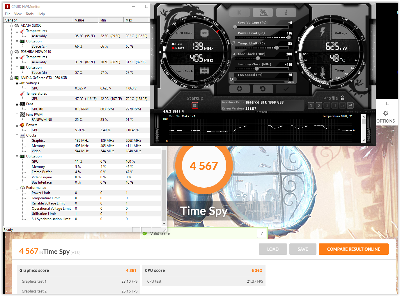

    Supermycha90
    Poziom 4  

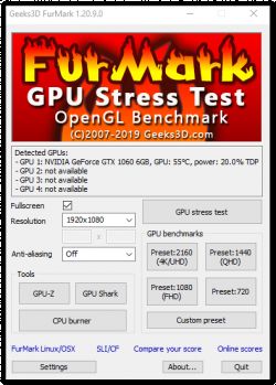

    Podniosłem napięcie +5
    Karta przeszła test Time Spy (wynik o 4 pkt lepszy), Furmark 10min, Shadow of Tomb Raider, jednak przy Fire Strike nadal wyskakuje informacja: anulowano przez użytkownika, miało to miejsce za każdym razem nawet przy Core Clock 150

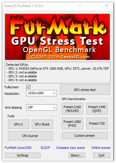

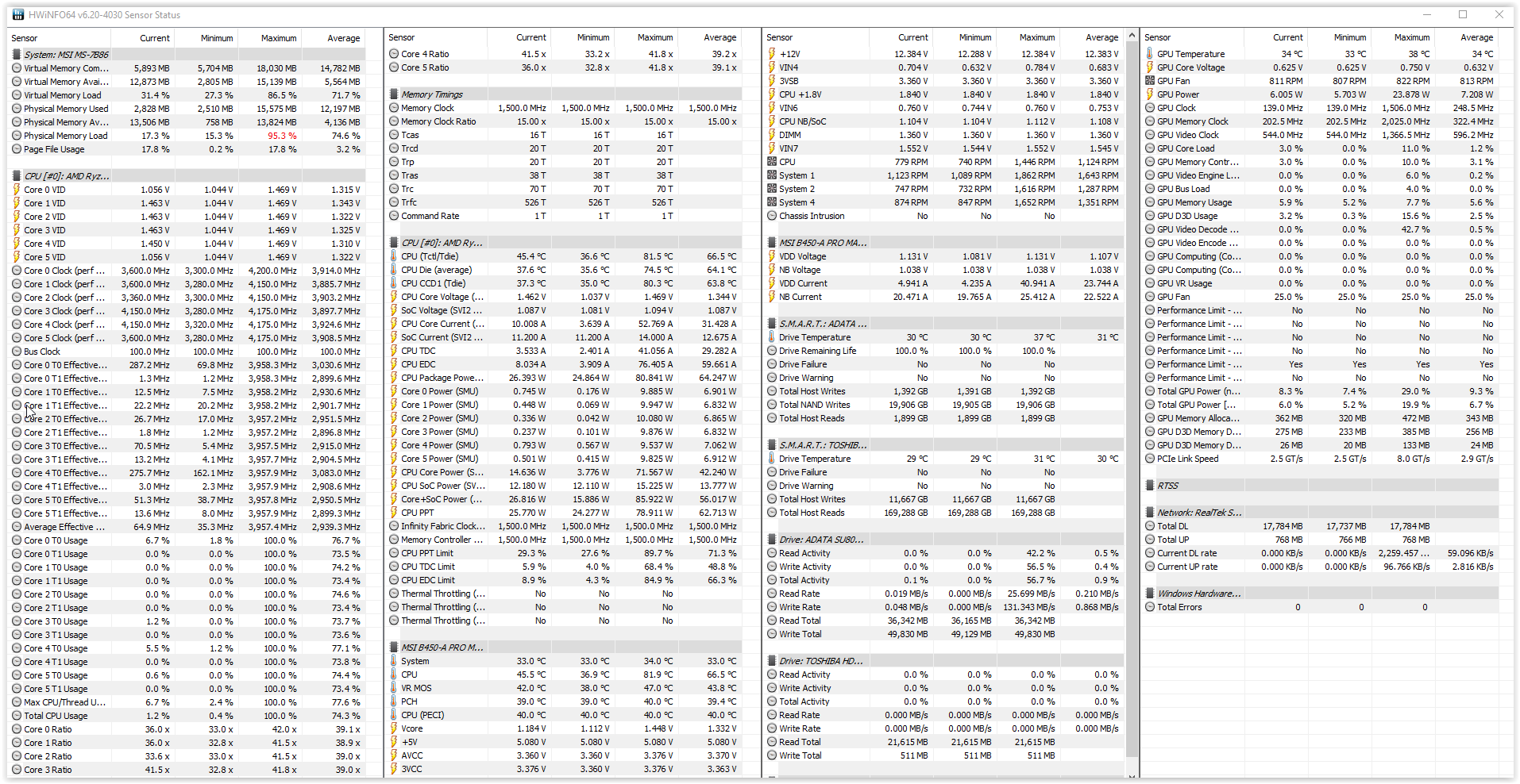

    Supermycha90
    Poziom 4  
    Na poprzednich ustawieniach czasem wywalało błąd w grze i nie mogłem przeprowadzić Fire Strike, zmieniłem nieco parametry teraz Fire Strike to pestka.
    Core clock nie chce iść wyżej niż 150, udało mi się ustawić Memory clock na +370 lecz wynik w Fire Strike to tylko 11 775, zostałem przy +360
    Wynik dobry, przed OC miałem 11 443 pkt, teraz 11 935 :)
    Oto wyniki z 12 min testu FurMark
    Edit: zostałem przy +350, ponieważ przy wyższym wywalało błąd w benchmarku Shadow of The Tomb Raider
