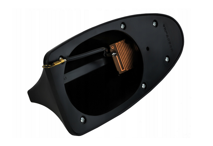

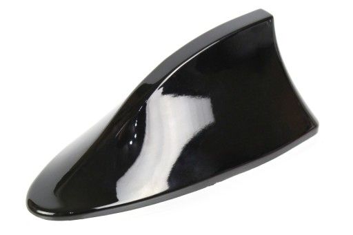

    Posiadam w samochodzie niestandardową antenę ala płetwa rekina zamówiona z chin jednak jakość odbierania jest bardzo kiepska, czy istnieje możliwość przerobienia tego wstawienia do środka np miedzianej cewki? tak żeby odbiór był porównywalny z klasyczną anteną?

    A jaki samochód nie miał czasem anteny z wzmacniaczem ??
  • #4 18426934
    Progress911
    Oryginalnie był bacik bez wzmacniacza, a jakbym nawinął tam tyle drutu miedzianego ile się uda jest szansa że coś to da?
  • #5 18430411
    bajer1
    Nawinięcie nawet kilograma drutu nic nie da, zmień na płetwę z wzmacniaczem używkę nawet jest trochę tego i za śmieszne pieniądze na aukcjach.
