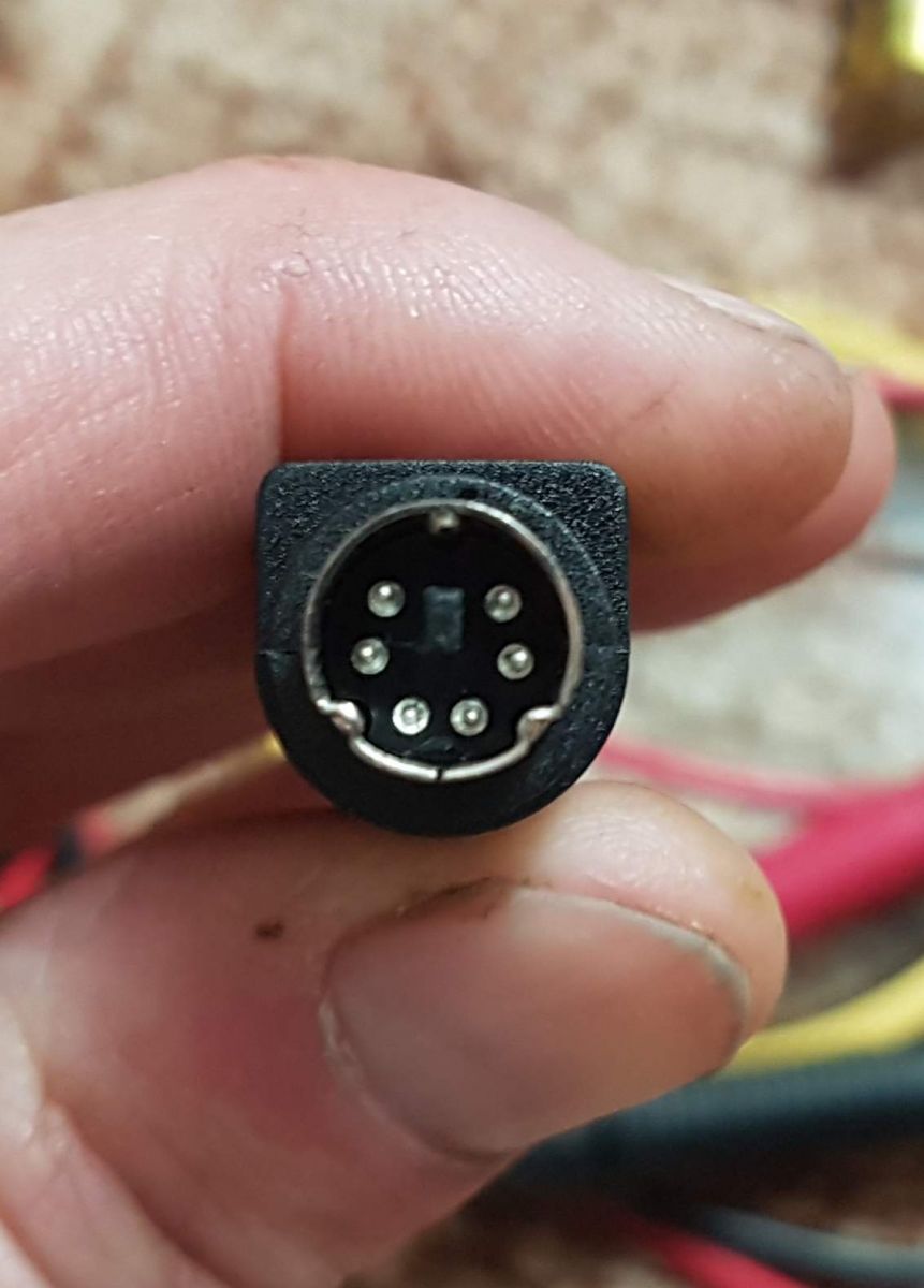

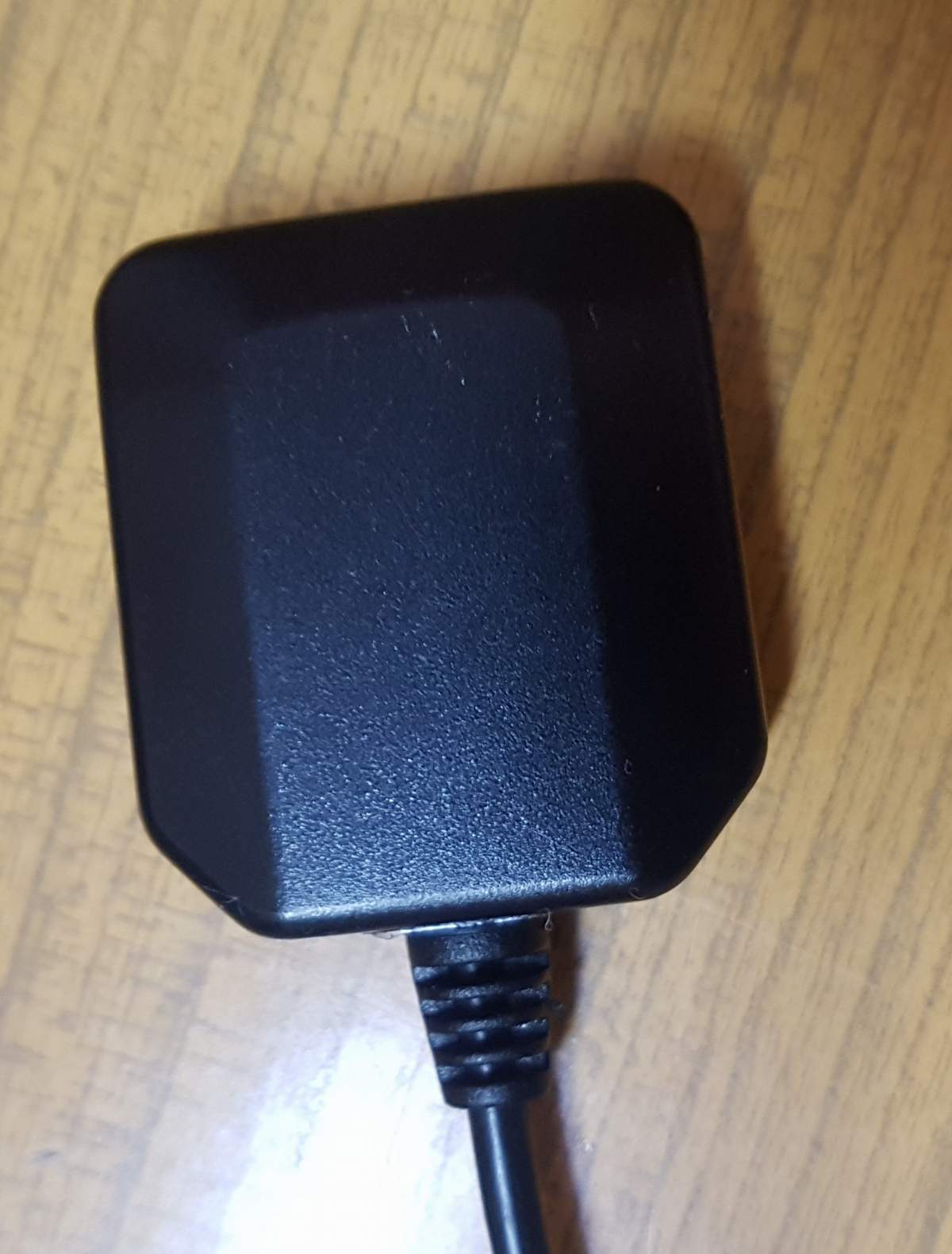

  • #9 19669098
    JarekC
    Poziom 32  
    Ten modu ma diodę LED tylko niewidoczną dopóki się nie zaświeci.
    Zaznaczyłem w którym jest miejscu.
    Zegar AVT5522 - brak synchronizacji czasu przez GPS GY-GPS6MU2
    Po podłączeniu zasilania powinna się zaświecić a po odebraniu informacji z wystarczającej ilości satelitów powinna zacząć migać.
    Poprawność podłączenia zasilania można sprawdzić mierząc pobór prądu, moduł powinien pobierać około 30-40mA.
  • #10 19669122
    pedro1971
    No to z przykrością stwierdzam że nic się nie świeci a podłączyłem tak jak na schemacie. Chyba że producent zupełnie inaczej wyprowadził połaczenia niż jest na schemacie zegara. Szukałem wcześniej pinout-u tego modułu ale nie znalazłem nigdzie. Na wtyczce nie ma nawet oznaczeń pinów od 1-6

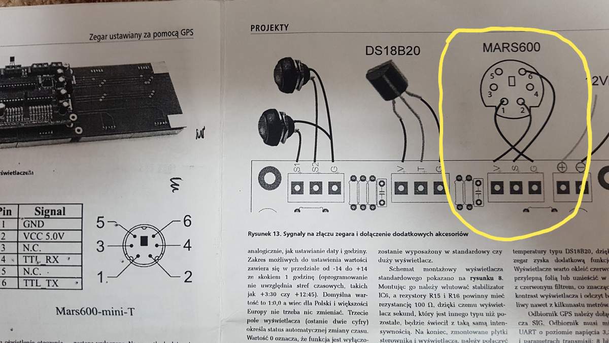

    pedro1971
    to ten widok jest na schemacie ?
  • #16 19669174
    pedro1971
    Kurde jest pomyłka. R25 ma 1kΏ a R26 100Ώ. Już szukam 1Ώ podmieniam i daje znać jak wygląda sytuacja
