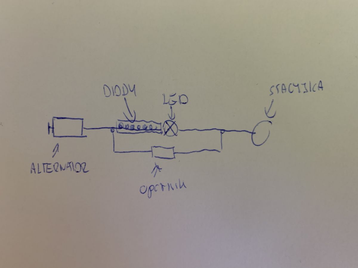

    Tematu celowo nie zamykałem do momentu rozwiązanie problemu. Kupiłem diody 1N4148. Wlutowałem zgodnie z opisem, czarny pasek na diodzie w kierunku alternatora. Niestety bez zmian. Po minucie na odpalonym silniku, kontrolka zaczyna się żarzyć. Nie wiem czy dioda jakaś walnięta czy może coś źle zrobiłem ale z drugiej strony co tu można skopać.
    Chyba że źle wlutowałem opornik. Bo u mnie to wygląda inaczej niż na schemacie który narysowałem. Zaraz wrzucę swój odręczny rysunek.
    Tak to wygląda teraz u mnie:
    Dobieranie diody blokującej do instalacji LED w samochodzie
  • #8 18518429
    jdubowski
    Bo w szereg ma być włączony drugi LED, a jak się przy krzemie upierasz to musisz włączyć więcej diod w szereg.

  • #10 18518768
    jdubowski
    lukpio3 napisał:
    A jest możliwość wyliczenia w jakiś sposób jaka ilość diód będzie potrzebna czy to raczej metoda doświadczalna i muszę włączać kolejne diody i sprawdzać?
    Po primo to schemat przywróć do stanu w/g posta #4 - dodatkowa dioda ma być włączona w szereg z LEDem, u ciebie jest włączona w szereg z równolegle połączonym LED i opornikiem obciążającym. Ponadto pytanie - jako LED oznaczasz jakiś produkt ze sklepu motoryzacyjnego w postaci LED zintegrowanego z oporkiem szeregowym?

  • #15 18608296
    carrot
    Moderator Samochody
    15 diod połączonych szeregowo daje w sumie 10,5V spadku napięcia, Jest niemożliwe, żeby led świecił przy takim połączeniu.
    Narysuj jak to łączysz
  • #16 18608337
    lukpio3
    To może mam coś źle podłączone bo nie wiem czy tak powinno być czy nie ale jak mierzyłem napięcie na kontrolce LED, mam na obu jej końcach napięcie 14,48V. Nie wiem czy tak powinno być czy nie. Ale mówię, połączyłem 15 diód, paski skierowane w kierunku alternatora. Żadnej różnicy nie było. Kontrolka po kilkunastu sekundach zaczynała się żarzyć z taką samą intensywnością jak wtedy, kiedy nie ma żadnej diody. A połączenie wygląda tak (przepraszam że odręcznie ale nie mam żadnego programu do rysowania schematów):

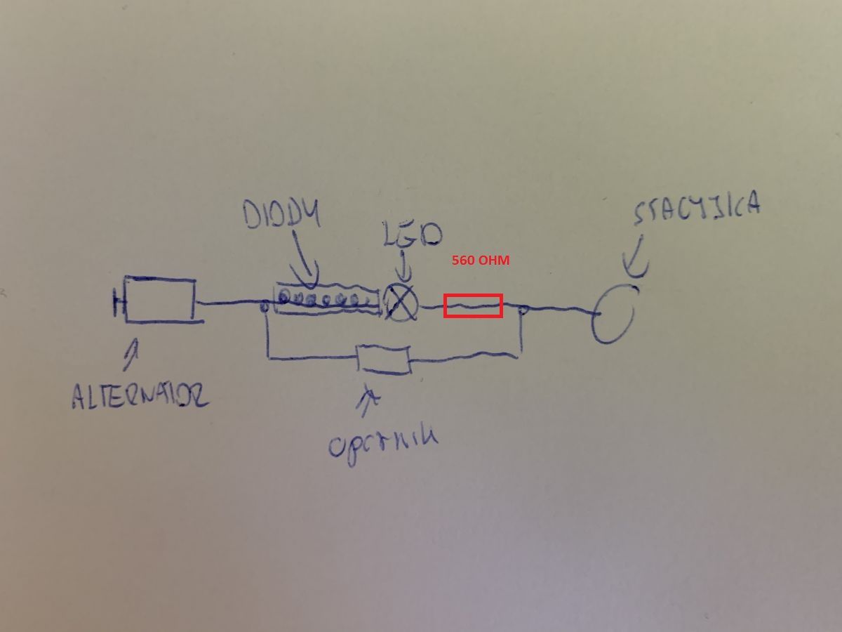

    #17 18608767
    carrot
    Moderator Samochody
    No widzisz, powinien być jeszcze jeden rezystor
    Wartość podałem przykładową, dla zwykłej diody czerwonej lub zielonej rezystor w przedziale 470-680Ω
    W przypadku białej, jasnej musiałem dać 22kΩ, przy zasilaniu stabilizowanym 12V
  • #18 18608835
    lukpio3
    No to wiele wyjaśnia. A ma znacznie ilu watowy?
    #19 18608887
    carrot
    Moderator Samochody
    Nie ma znaczenia jakiej mocy, prąd płynący przez diodę led jest minimalny (ok 20mA)

  • #20 18609508
    lukpio3
    Link
    Dzięki serdeczne za pomoc. To było to! Brakowało rezystora. Dołożyłem i 3 diody rozwiązały problem. Przy 2 lekko się jeszcze żarzyła. Dołożyłem trzecią i jest super :). Dzięki za pomoc.
