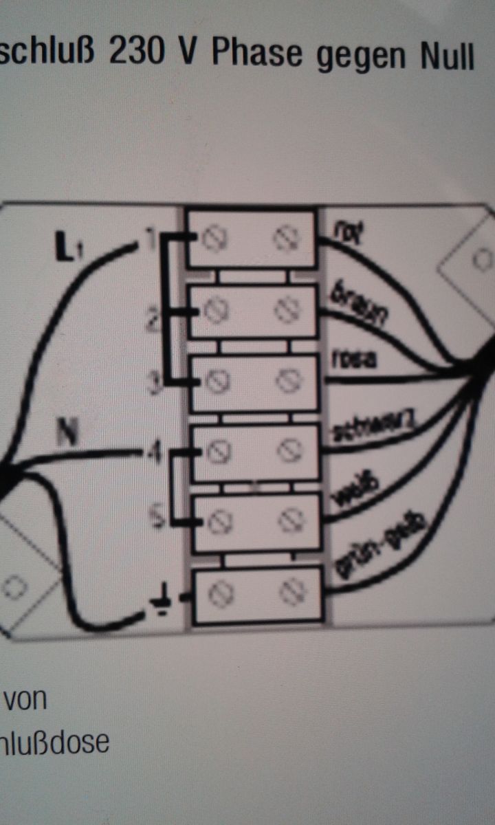

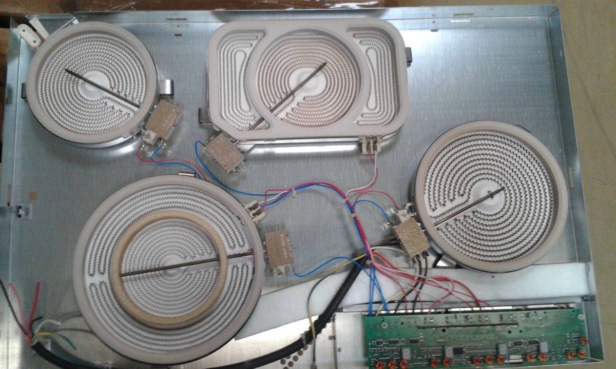

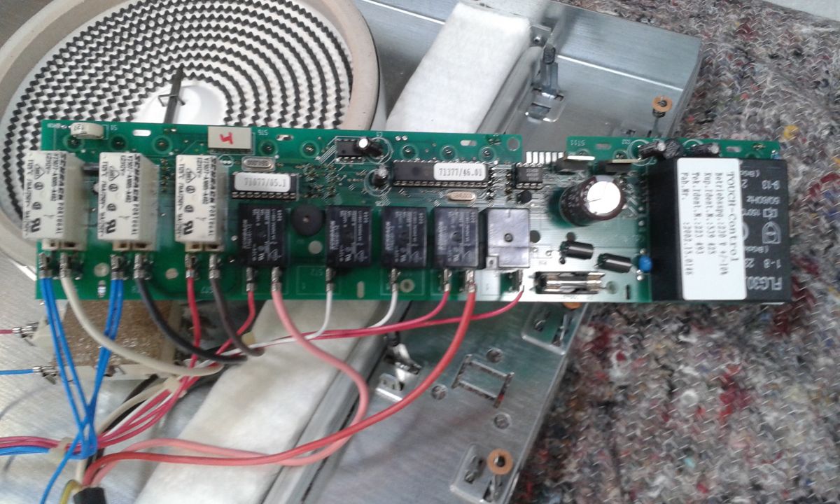

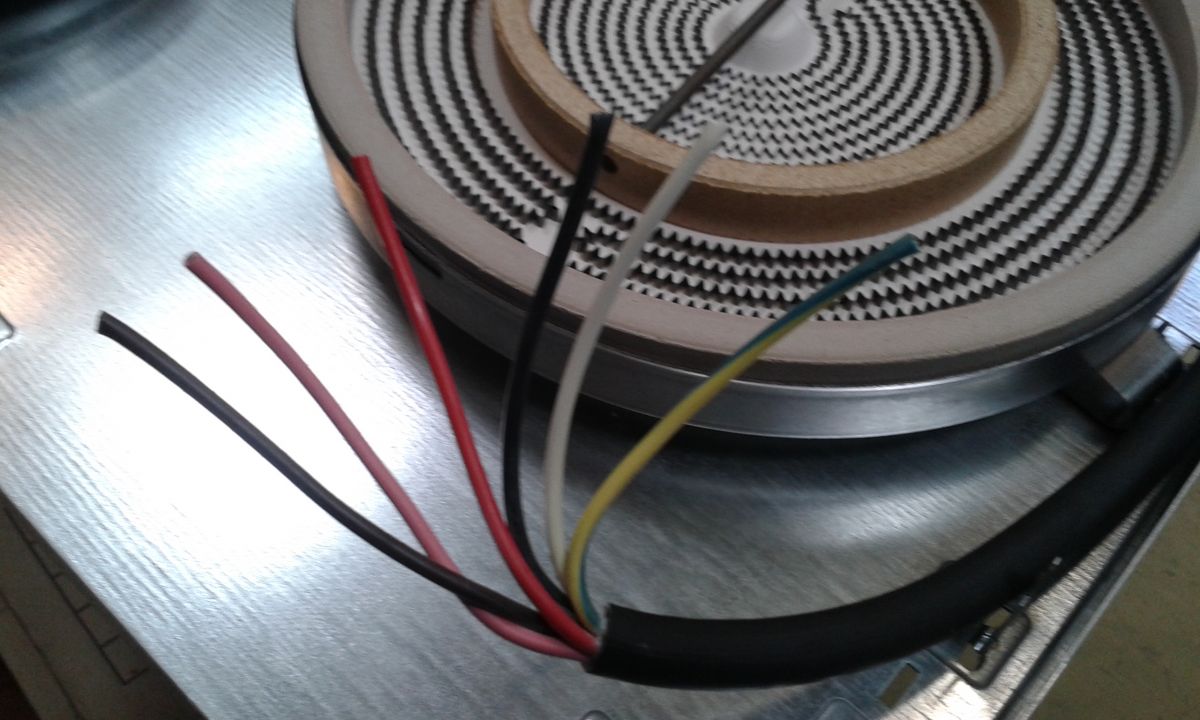

    Potrzebuję opis przewodów zasilających płytę elektryczną jak w temacie. Kolega kupił ją z obciętą wtyczką, a jest 6 przewodów (żółto-zielony to wiem, natomiast pozostałe 5 to czarna magia). Płyta jest w Wiedniu i nie mam możliwości analizy i pomiarów płytki. W załączniku zdjęcia płyty.

    Na pierwszy rzut oka wygląda jak by wszystkie były fazowe po za PE, ale na trafo jest 230V jak dobrze widzę więc któryś musi być N. Szkoda ze fotki bez ostrości i bez zbliżenia na stronę płytki jak na ostatnim foto.

    W instrukcji nie ma nic na temat podłączenia, zadzwoniłem do gościa z aukcji i ma mi dać znać wieczorem jak podłączyć. Napiszę jak coś będę wiedział. Kolega słabo stara się, jeszcze nie dosłał mi zdjęć.
    Sprawa rozwiązana, na zdjęciu jest rozpiska jak podłączyć, znaleziona na jakiejś niemieckiej stronie. Na podstawie znalezionej w sieci rozpiski połączeń kuchenka została podłączona i działa. Można też rozpiąć mostek i podłączyć do zasilania trójfazowego.
