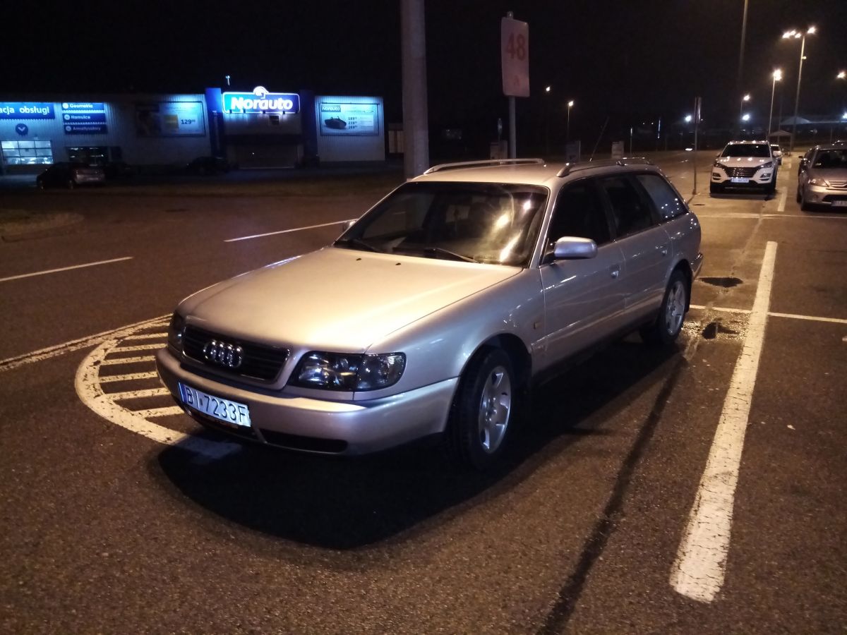

    Siema, może ktoś przerabiał taki temat. Po założeniu nowych reflektorów, zamienników, bodajże TYC włączając :
    1)postojówki obie świecą żarówki na biało
    2)mijania/krótkie prawa(pasażera) obie żarówki na biało, lewa obie na żółto
    3)drogowe/długie, prawa wszystkie na biało, lewa zapala się tylko przeciwmgłowa w kolorze żółtym
    4)przeciwmgłowe prawa wszystkie żarówki na biało tak jak. Ma. Być, lewa tylko pozycja się zapala
    5)drogowe+przeciwmgłowe prawa wszystkie. Na. Biało lewa ciemny reflektor, nic
    6)postojówki+przeciwmgłowe prawa na biało, lewa na żółto żarówki,
    Po odpaleniu auta włączając długie, automatycznie, podświetlane się przycisk na zielono od przeciwmgłowych i na odwrót. Jadąc na krótkich, na. Desce rozdzielczej widać zapalona kontrolke od długich lecz jest słabo widoczna.
    Na wcześniejszych reflektorach takiego cyrku nie było.
    Pacjentka ael oska 97r, bezpieczniki ok, kable z tego co patrzyłem całe, elektrykiem nie jestem, mój mechanik na urlopie, a mi potrzebne sprawne auto.
    PS.
    Wczoraj sprawdzając kabelki w środku lamp, w prawej lampie, wsuwka od od żarówki h1 była stopiona i plastik rozleciał mi się w rękach.
    Jak ktoś coś, to proszę o pomoc, może to drobnostka a ja przestanę się męczyć. Dzięki!
    PS II.
    Po kupnie auta zacząłem sprawdzać bezpieczniki, okazało się że niektóre z. Nich są inne niż pisze książka. Wymieniłem je wedle zaleceń producenta na właściwe. Od tamtego czasu (tak mi się wydaje, lub działa placebo) zaczęły się cyrki, wysiadło mi :światełko w schowku(przerobione na Led), klapa tył zatrzaśnięta( raczej nie mechaniczna usterka), i owe lampy na których spaliłem chyba z 5 night breaker ów. Prawdopodobnie wtyczka od czujnika temperatury cieczy też jest trefna bo po wymianie termostatu dobić nim do 90 stopni przy normalnej jeździe jest nie realne.

    Rozwiązanie już znalazłem, trzeba przełożyć wiązkę z oryginalnej lampy do TYC'a lub na tych co są kabelka pokombinować, gdyż Chińczycy sprawę zjebali i lampa nie. Jest kompatybilna z wiązka z auta. Zamykam temat i pozdrawiam.
