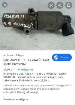

    rabbit2 napisał:
    A EGR ? Na wolnych powinien byc zamknięty, moze nie domyka stąd korekty na wolnych .
    Z18xe nie ma egr

    rabbit2 napisał:
    dzioplo napisał:
    Z18xe nie ma egr
    opel /astra / h - OPEL/ASTRA/H z18xe - P0170 - błąd dostrajania paliwa
    Zmylilo mnie to. Ale rzeczywoscie w astrze zniknął egr w tym konkretnym silniku. Sorry za zamieszanie.
    spoko, tez mnie to zdziwiło
