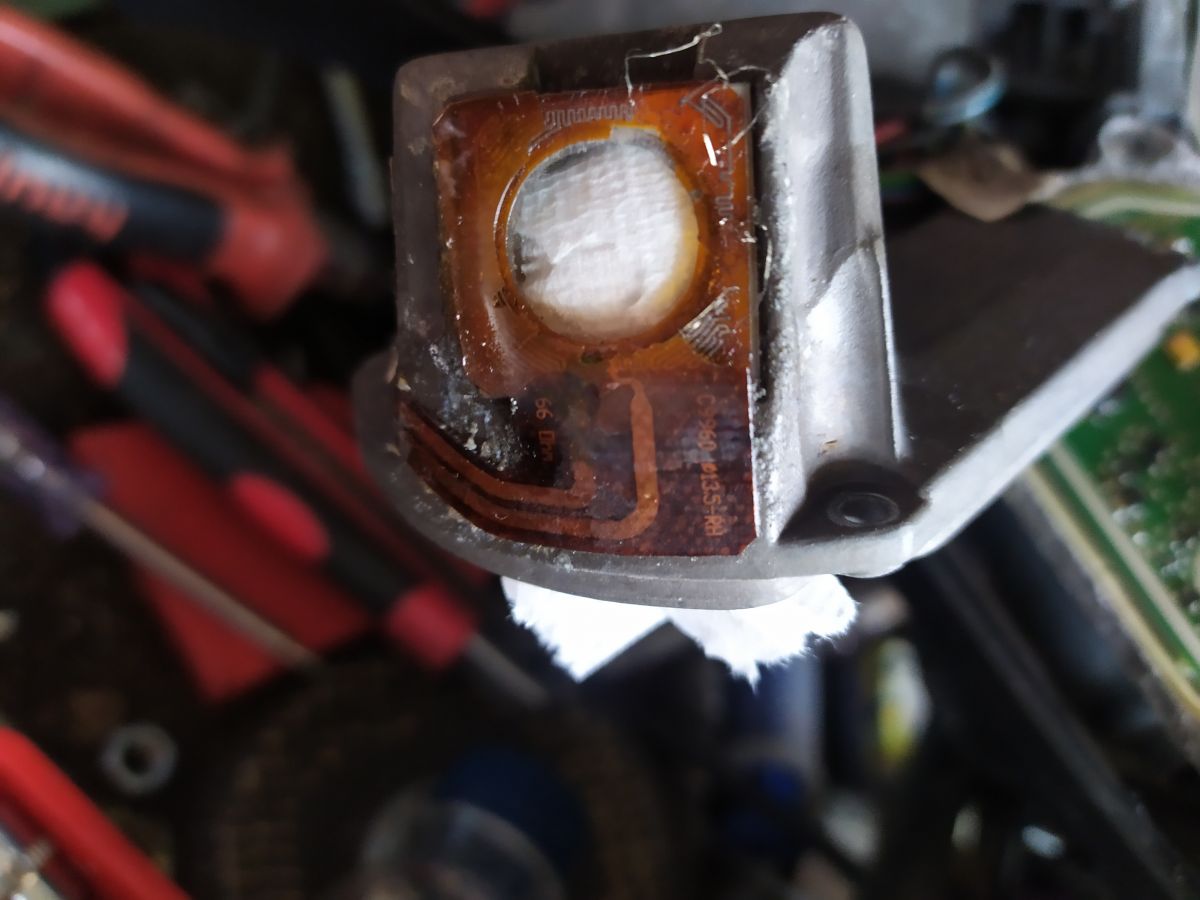

    Jak w temacie uszkodzony podgrzewacz kamery blis (poniżej zdjęcie) pacjent volvo v50 na pozostałościach podgrzewacza jest nr oraz 66 Ohm. Moje pytanie czy da się zastąpić tą matę czym innym lub oszukać rezystorem ? Nie znalazłem nigdzie podobnego problemu. Kupno podgrzewacza możliwe jedynie w ASO ceny absurdalne,a z używkami to nigdy nie wiadomo wilgoć, brud i trzeba kupić całe lusterko...
    Myślałem nad rezystorem 66 Ohm 10w.
    (Co jakiś czas wyskakuje komunikat o ograniczeniu działania blis, mimo że pokazuje czy coś jest w martwym polu to komunikat się świeci)
    Powinno być ok. Z prawa Ohma wychodzi, że moc tej grzałki to ok 2,5W więc nie musisz dawać rezystora aż 10W. Sprawdź jeszcze czy ona przypadkiem nie robi zwarcia. Może wystarczy odłączyć.
    Ścieżki są przerwane, po zmierzeniu multimetrem nie ma przejścia, podejrzewam że to jest przyczyną komunikatu o ograniczonym działaniu.
