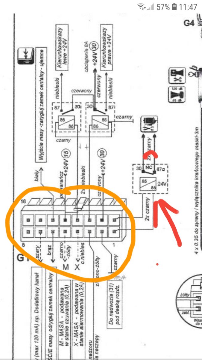

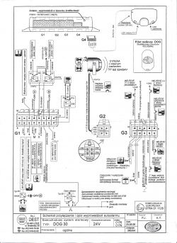

    Witam serdecznie!
    Mam problem z autoalarmem firmy Dog30 Dest Tronic. Mianowicie jestem obecnie na urlopie, podczas niego rozładowały się baterie od pilota, rozkodowując całkowicie, po wymianie pilot nie reaguje oraz całkowicie odcina zapłon w samochodzie- musiałem zostawić go na stacji paliwowej. Dzwoniłem do firmy i nie ma możliwość samu zakodowania pilotów, trzeba wysłać do centrali w Łodzi.
    Czy można go samemu odłączyć ? Czy tylko zostaje wezwanie elektromechanika?
    Po dostaniu się do modułu jakie kable odłączyć i gdzie podłączyć,żeby przywrócić sam zapłon ?
    Znalazłem schemat, poniżej załączam jeżeli ktoś jest w stanie pomóc.
    Dziękuję i liczę na Waszą pomoc,żebym mógł wrócić do domu.
    Dog30 Dest Tronic - Dog30 Dest Tronic-Odcięcie zapłonu
  • #2 18434796
    rabbit2
    Wyciągnij wtyczke z moduły ktora ci zaznaczyłem na pomarańczowo. Spróbuj odpalic . Jak nie pali znajdz przekaźnik który zaznaczylem na czerwono ,z drutu zrob mostek tak jak zaznaczylem na czerwono. Piny ktore trzeba zmostkowac przy przekaźniku masz opisane na schemacie. Spróbuj odpalic. Powodzenia.
