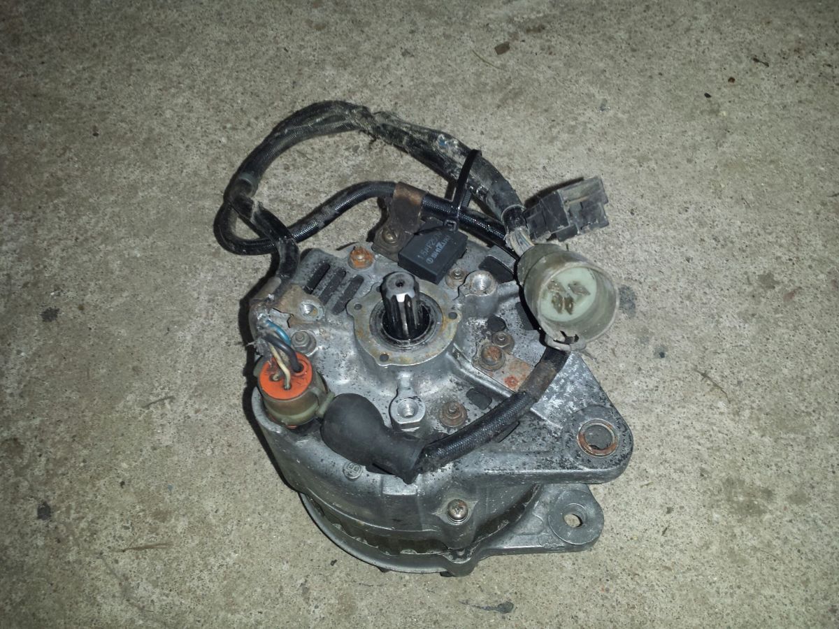

Ursus c360 - Jak podłączyć alternator ze zdjęcia do c360
bernijol 29 Sty 2020 17:44 4572 50
Użytkownik pyta, jak podłączyć alternator z Opla Vectry 1.7 TD do ciągnika Ursus C360. W odpowiedziach wyjaśniono, że gruby kabel B+ należy podłączyć do akumulatora, a kontrolkę ładowania (L) między IG a L. Wskazano również, że zacisk S można podłączyć do B+, co poprawi napięcie ładowania. Użytkownik miał problemy z alternatorem, który nie ładował, ale po podłączeniu do akumulatora i wzbudzeniu go, alternator zaczął działać. Wskazano, że alternator powinien ładować przy odpowiednich obrotach silnika, a także omówiono kwestie związane z pomiarami napięcia i ewentualnymi uszkodzeniami alternatora.
