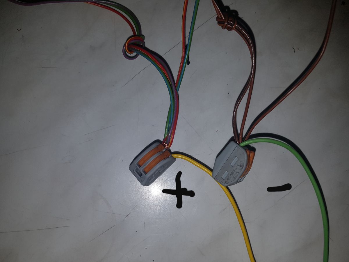

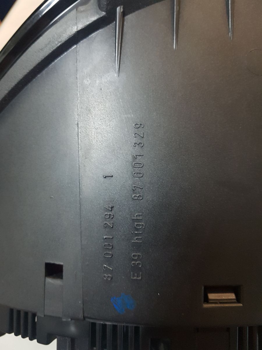

    Witam... potrzebuje podłączyć zegary od e39 duży komp na stole w celu sprawdzenia wyświetlacza po naprawie wypalonych pikseli ,posiadam wolną wiązke z trzema wtykami biała,czarna i niebieska. Znalazłem opis białej I czarnej jak jest u mnie po 18 pinów każda I połączyłam według opisu
    BIAŁA
    PIN nr.1 - masa
    PIN nr.7 ,14 ,17 - plus
    Z tym że u mnie pin nr 14 był pusty I to jest też powód dla którego pisze bo każdy opis jaki udało mi się znaleźć mówił o tym że PIN 14 TO PLUS ,a u mnie go brak
    CZARNA
    PIN nr1 - K-LINE
    PIN nr 9 ,10 - masa
    PIN nr 10 ,15 ,16 plus
    Proszę o podpowiedz jak się z tym uporać... Z góry dziękuję i wybaczcie jeżeli to co napisałem wygląda zbyt amatorsko ;)

    Witam dzięki za odpowiedz... Zrobilem wszystko wedlug Twojego opisu i jest ta sama sytuacja którą miałem po podlączeniu swieci tylko kontrolka ABS i nic więcej pomyslalem jeszcze czy nie padly zegary po poprzednim sprawdzaniu ale podlaczylem je do samochodu kumpla i wszystko gra... Nie mam już pomyslu gdzie może być problem ??

    To jest licznik z plecakiem czy bez?

    Musi działać, czym to zasilasz?
  • #7 18437813
    Zsx_
    Poziom 5  
    Przetwornicą z 220 na 12V
  • #8 18438041
    Piotr520
    Poziom 24  
    Albo przetwornica leży albo pomajdałeś obudowy wtyczek.
    biała wtyczka
    masa 9 i 10 kable brązowo czarne
    napięcie 12 szary pasek fiolet, 15 czerwony żółty pasek, 16 zielony niebieski pasek

    Prądy wszędzie są sprawdzone

    Tak ma być, podłącz pod jakieś inne źródło zasilania, choćby akumulator.
  • #11 18438441
    Zsx_
    Poziom 5  
    W końcu poszlo wielkie dzięki za pomoc 🙂
