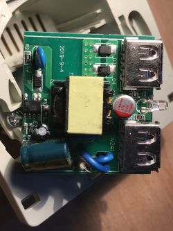

    Płytka w całej okazałości. Część elementów jest w SMD (montaż powierzchniowy), część w THT (montaż przewlekany):
    Gniazdo elektryczne z wbudowaną, dwuportową ładowarką USB - mini test + teardown
    Dioda LED między portami USB to dioda standby - świeci się cały czas.
    Cały zasilacz jest oczywiście impulsowy, w topologii flyback, co zresztą nieco dalej będzie jasne.

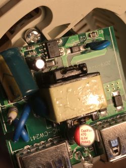

    Zbliżenie na układ kontrolera przetwornicy impulsowej:
    Można z niego odczytać oznaczenie:
    HX3612A
    P31O557
    Niestety nie znalazłem jego noty katalogowej, kilka wyników w Google jest, ale część nie chce się ładować. Może ktoś z czytelników wie co to za układ?
    Na płytce nie widać żadnych tranzystorów, a układ ten podłączony jest bezpośrednio do uzwojeń transformatorka, więc można łatwo wywnioskować że jest to kontroler przetwornicy w topologii flyback ze zintegrowanym MOSFETem.
    Sam układ zasilany jest najprawdopobniej z 12V - zmierzyłem napięcie na pinach kondensatora elektrolitycznego E2 o pojemności 4.7uF na napięci 50V, widocznego na zdjęciu.
    Zdjęcie całości płytki z góry:

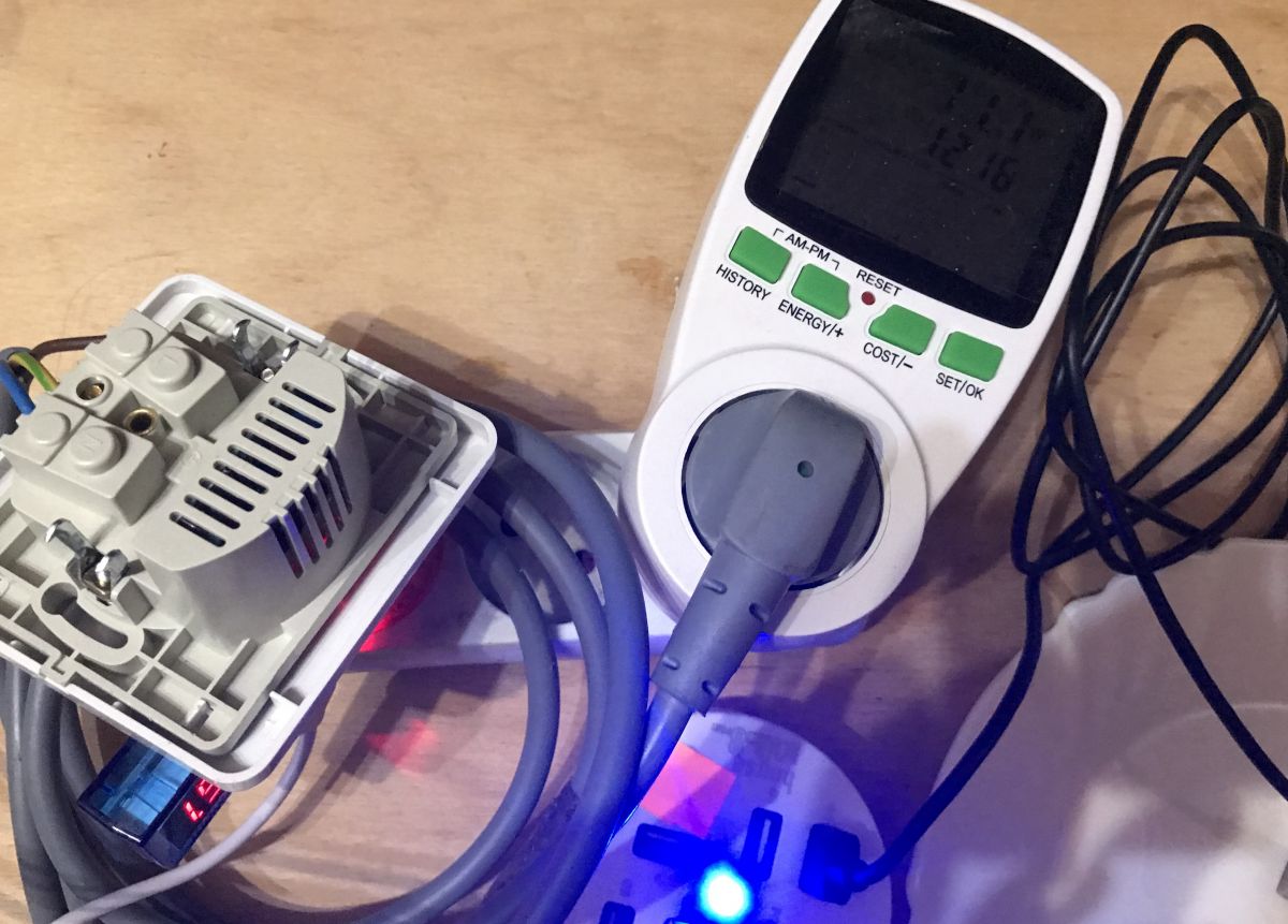

    Pierwsze pomiary
    W celu dokonania pomiarów podłączyłem gniazdko tymczasowo do trójżyłowego kabla sieciowego z wtyczką.
    Oczywiście podłączyłem całość zgodnie z ogólnoprzyjętymi normami (odpowiednie podłączenie przewodu liniowego L - fazy, przewodu ochronnego PE - uziemienia oraz przewodu neutralnego N - zera).
    Na początek za pomocą takiego multimetru jakiego miałem pod ręką (DT-9208A) zmierzyłem pobór prądu z sieci przez zasilacz bez obciążenia:
    0.326mA - wartość tę należy traktować z pewnym dystansem, bo nie jest to multimetr wysokiej klasy, ale i tak nie jest źle.
    Próbowałem też zmierzyć to za pomocą miernika zużycia prądu z chin, ale on nic nie złapał:

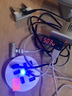

    Potem zadecydowałem, że spróbuje obciążyć zasilacz jeszcze mocniej. Przygotowałem drugie obciążenie, z dwóch rezystorów połączonych równolegle:
    I użyłem prostego huba USB by podłączyć oba obciążenia naraz:
    Gniazdo elektryczne z wbudowaną, dwuportową ładowarką USB - mini test + teardown Gniazdo elektryczne z wbudowaną, dwuportową ładowarką USB - mini test + teardown Gniazdo elektryczne z wbudowaną, dwuportową ładowarką USB - mini test + teardown
    Wyniki testu okazały się dość dobre. Nawet przy prądzie 1.56A napięcie na wyjściu nie spada poniżej 5V!
    Prąd ładowania: 1.56A
    Napięcie ładowania: 5.03V
    Moc pobierana z sieci (wg. miernika): 10.5W

    Moc pobierana z sieci (wg. miernika): 9.6W
    Dwunastogodzinny test pod obciążeniem 1.5A
    Następnego dnia uznałem, że warto jeszcze sprawdzić jak mocno nagrzewa się całość przy dość dużym obciążeniu, powiedzmy 1.5A. Oczywiście wiadomo, że na pewno w ścianie w puszcze może się nagrzać mocniej, w zależności też od temperatury otoczenia, ale podstawowy dwunastogodzinny test obciążenia mimo wszystko nam powie czy całość nie zadymi po paru godzinach.
    Do mierzenia zużycia energii (i też czasu działania) użyłem zakupionego na eBayu chińskiego 'energy meter'.
    Do mierzenia temperatury użyłem swojego pirometru UT300C.
    Początek testu (podłączenie):

    Po 30 minutach. Dodatkowo zdjęcia pokazują pobór prądu i napięcie na ten moment.
    Po godzinie:
    Gniazdo elektryczne z wbudowaną, dwuportową ładowarką USB - mini test + teardown Gniazdo elektryczne z wbudowaną, dwuportową ładowarką USB - mini test + teardown Gniazdo elektryczne z wbudowaną, dwuportową ładowarką USB - mini test + teardown Gniazdo elektryczne z wbudowaną, dwuportową ładowarką USB - mini test + teardown
    Ostatecznie, po 12 godzinach:
    Podsumowanie dwunastogodzinnego testu:
    Gniazdo było obciążone tak, że przez 12 godzin pobierany był prąd mniej więcej 1.5A. Całość w temperaturze pokojowej. Pomiary temperatury wykonywałem pirometrem, stopniowo widać było że zasilacz coraz bardziej się nagrzewa, aż do jakiś 55°C. Bariera 60°C nie została przekroczona.
    Przez cały czas napięcie na wyjściu i prąd utrzymywał się mniej więcej taki sam.
    Nic się nie stopiło, nic nie zadymiło, i cały test poszedł dość dobrze.

    Potem sprawdziłem jeszcze co dokładnie na płytce się grzeje. Tym razem uruchomiłem wszystko z płytka zasilacza wyjętą z plastiku na 6 godzin, obciążenie 1.5A. Pomiary znów zrobiłem pirometrem. Pomiary wykonywałem parukrotnie, zaokrągliłem wyniki.
    Oto wyniki pomiarów:
    Kondensator ze snubbera - 65°C
    Rezystor ze snubbera - 60°C
    Dioda ze snubbera - 55°C
    Diody schottky po stronie wtórnej - 50°C
    Kontroler przetwornicy - 40°C
    Transformatorek - 40°C
    Kondensator elektrolityczny po stronie wtórnej - 35°C
    Pozostałe elementy (takie jak np. mostek Greatza) mniej, 20°C i tego rzędu.

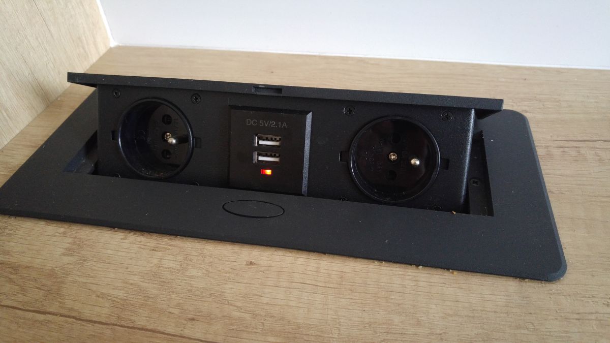

    Mnie jeszcze ciekawi jedna istotna rzecz. Zauważyłem, że przy niektórych ładowarkach ekrany dotykowe w smartfonach głupieją innymi słowy żyją własnym życiem. Obsługa urządzenia staje się prawie niemożliwa. Jak to wygląda w tym przypadku?
    Pytam, bo posiadam gniazda blatowe z gwiazdami USB - do ich wydajności nie mam zarzutów, dają radę natomiast jest problem, który opisałem. I żeby nie było, ten sam efekt spotkałem już na zwykłych wtyczkowych ładowarkach z różnymi modelami smartfonów.
    A gniazda posiadam takie:

    Przetwornica ma kilka wad:
    - brak jakiegokolwiek filtra przeciwzakłóceniowego po stronie sieci,
    - brak stabilizacji napięcia wyjściowego przetwornicy a jedynie pośrednie z napięcia pomocniczego
    - brak zabezpieczenia OVP choćby diody transil.
    - brak filtru wyjściowego choćby jeszcze jeden stopień LC.
    - rezystor bezpiecznikowy... już mogli wstawić TR5, który ideałem bezpieczeństwa nie jest ale i tak byłby lepszy.
    Z zalet fajny kondensator wyjściowy obiecujący wieloletnią pracę.
    Bezpieczeństwo.
    Sprawdź czy transformator jest nawinięty drutem nie w emalii a w plastiku.
    Jeśli tak to jest to przewód w potrójnej izolacji (TIW) to można przyjąć, że urządzenie jest bezpieczne.
