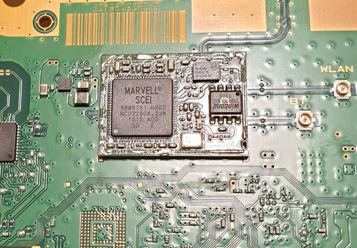

    Witam posiadam PS3 SuperSlim, dwa pady, jeden oryginał drugi zamiennik (bez nazwy)wymieniony dysk na nowy 500GB, obecnie HFW 4.85.1, wcześniej OFW 4.82 oraz 84 i 85, wszędzie działa tak samo... tzn. Po ok 15-30min grania wyskakuje napis "odłączono kontroler...", na padach dalej świeci się dana dioda kanału tak jakby były sparowane, jak je ręcznie wyłącze to po włączeniu mrugają szukając konsoli, jedynie gdy podepnę przewód USB to normalnie idzie grać dalej, jak tylko odepnę brak komunikacji. Po wyłączeniu konsoli (z czym też jet problem) bez problemu uruchomię ją tym samym czy drugim padem bezprzewodowo, nie muszę ich parować na nowo, zawsze się uruchomi i działa normalnie przez te 15-30min.
    Durga sprawa, nie zawszę, ale przy wyłączaniu konsoli (kiedy zgubi pady) konsola się nie wyłącza mruga zielona dioda po chwili piknie z 3 razy i dalej mruga zielona dioda....może tak mrugać kilka godzin i nic, aczkolwiek konsola dalej jest ciepła, tak jakby coś pracowało ? Muszę wtedy wyjąć wtyczkę z gniazda a po ponownym uruchomieniu czasami jest sprawdzanie systemu, czasami nie i się włącza normalnie.
    Kiedy gram tylko chwilę (np. 10min) i konsola nie zgubi pada to wyłącza się normalnie.
    Trochę jest tematów o wadliwym BT w PS3, ale zawsze było że raz działa raz nie, albo w ogóle, a umnie zawsze na początku działa.

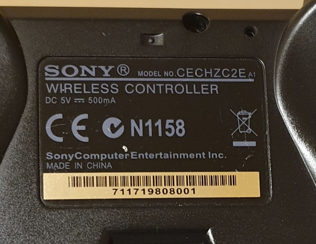

    Najpierw jak masz możliwość to zmień dysk i sprawdź jak się zachowuje BT z padami. Jak będzie to samo to obstawiam moduł BT. Masz pewność że Twój oryginalny pad jest na 100 % oryginalny ? może tylko Ci sie tak wydaje a jest to dobra podróbka ? Taki moduł BT sprawdza się tylko i wyłącznie na 1000 % z oryginalnymi padami.

    Chcę ominąć wymianę dysku, bo mam sporo poinstalowane... ale dysk był niedawno wkładamy nowy sprawdzony pod win w 100% sprawny. Ale jak nic innego nie pomoże to włoże inny. Pad niby oryginalny :

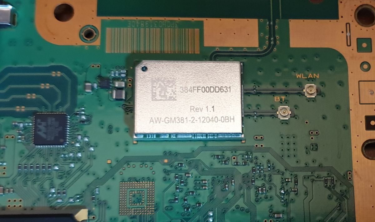

    Winny jest moduł wifi/bt, przelutowałem luty i jest OK.
