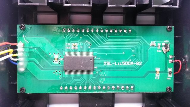

    Teraz trochę moich i nie tylko zdjęć z wnętrza. Schemat jest od Lii-260 i jest tylko podany dla orientacji.
    Ładowarka akumulatorów Liitokala Lii-500 Ładowarka akumulatorów Liitokala Lii-500 Ładowarka akumulatorów Liitokala Lii-500
    trochę szczegółów
    Ładowarka akumulatorów Liitokala Lii-500 Ładowarka akumulatorów Liitokala Lii-500 Ładowarka akumulatorów Liitokala Lii-500 Ładowarka akumulatorów Liitokala Lii-500

    Te zdjęcia to nie naturalny stan a "modowana wersja".
    Tak, a modowanie polegało na dodaniu radiatora i ekranu. :)
    Usunięto modowane zdjęcia - zmiana cewek.
    Pomiar rezystancji ogniwa rzeczywiście nie jest najlepszy, a zgodnie z komentarzami niektórych "błędny" :)

  • #16 18449464
    morron1
    Dodam tylko od siebie że w mojej padl już kiedyś rezystor SMD taki największy na płytce (4 szt ) jak dobrze pamiętam 10ohm. Po wymianie działa bez zarzutu. Objawy były takie że po włożeniu akumulatora do gniazda nic się nie dzialo
  • #17 18472605
    Freddy
    morron1 napisał:
    ... rezystor SMD taki największy na płytce (4 szt ) jak dobrze pamiętam 10ohm ...
    Nie ma takiego na PCB, pewnie chodziło Ci o rezystory oznaczone R300, czyli 0,3Ω.

    Okazuje się że występują dwa typy tranzystorów w tych ładowarkach:
    "Jedna jest kosmetyczna, dodano datę na płytce 2015-12-11.
    Drugą zmianą są inne tranzystory mosfety FQP50N06. Według noty producenta mogą pracować do 175 stopni C. Na egzemplarzu torveza są tranzystory K30A06J3A i według producenta mogą pracować do 150 stopni C więc zmiana na plus."
    Cytat zaczerpnięty z w/w forum.
  • #28 18494595
    Freddy
    Co to za zmiana?
    Na kolejnych nowszych egzemplarzach 2016-12-26, 2017-02-24, 2017-03-22, 2017-09-09, 2018-10-12 - to jest jedynie data produkcji płytki drukowanej, żadna zmiana. :)
    No po prostu zamontowali inne tranzystory 50A, zamiast 30A.
