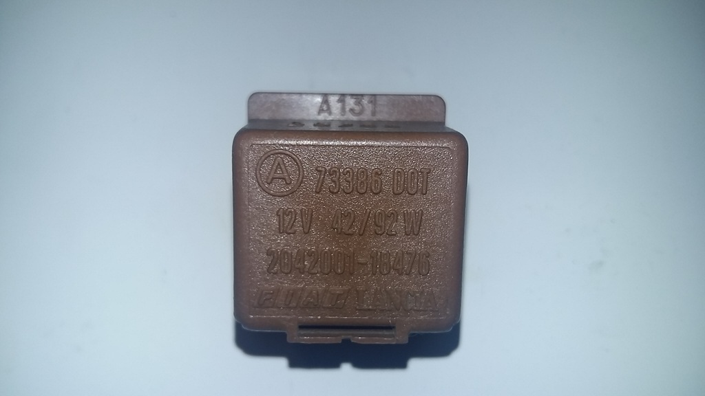

    Cześć,
    Zepsuł mi się przekaźnik/przerywacz kierunkowskazów, zdjęcie przekaźnika poniżej:
    https://9.allegroimg.com/s1024/0c58da/6bbb9fd9435593c8c1a3a48c2389
    Niestety, nie umiem znaleźć takiego samego przekaźnika, ani nie jestem w stanie znaleźć zamiennika, który będzie pasował.
    Chodzi o przekaźnik w koparkoładowarce CASE 580.
    Czy, przykładowo, coś takiego będzie pasować?
    https://allegro.pl/oferta/641426-przerywacz-k...azow-fiat-seat-12v-8883595376?item=8883595376
    Proszę o pomoc.

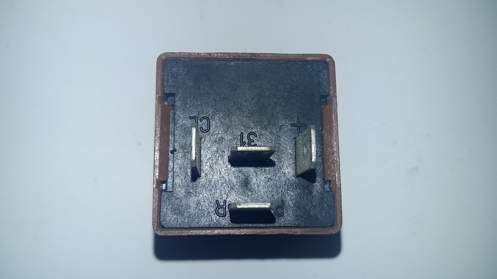

    Witam .
    Być może tak ,jedynie musisz zrobić zdjęcie przerywacza od strony (kostki) pinów
    jakie mają oznaczenie jeżeli jest to możliwe.
  • #4 18437566
    nikusert
    Poziom 41  
    Myślę że powinno być tak;
    Stary Nowy
    31 masa - masa
    P,R wyjcie na lampy p(pod przełącznik kierunkowskazów) R wyjście lampy
    CL kontrolka kierunkowskazów C kontrolka
    Dla pewności R nowego sprawdź kontrolką 12V/2W będzie szybko migać

    Moc jest podobna tego nowego ,więc możesz go zastosować .
