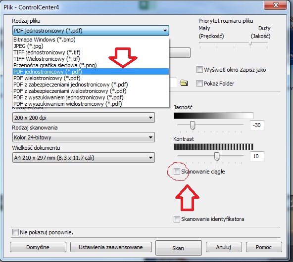

    Posiadam drukarkę MF-L2700DW Gdy używałem systemu Windows 7 mogłem wybrać opcję skanowania wielu dokumentów z podajnika automatycznego tak aby każda kartka znajdowała się w oddzielnym pliku PDF. Obecnie mam system Windows 10 i nie ma opcji "PDF pojedynczy". Można wybrać tylko PDF i wszystko idzie do jednego pliku. Dla mnie to była kluczowa funkcjonalność tej drukarki. Proszę o informację jak uzyskać menu w którym można wybrać plik PDF jednostronicowy? z opcją skanowanie ciągłe. Ta funkcja też zniknęła. Próbowałem zainstalować w trybie zgodności z Windows 7 ale nic to nie dało! Dołączam zrzuty ekranu z menu z obu systemów. Sterowniki instalowane z tej samej płyty CD bez update`u.

    Niestety po zainstalowaniu sterownika ze strony menu wygląda tak samo, czyli bez funkcji skanowania do osobnych plików.

    Kontakt Brother Support pomógł. Dali linka do aktualizacji Control Center i menu wróciło. Nie wiem dlaczego sterowniki i całe oprogramowanie ze strony producenta na zawiera tej aktualizacji. Nie byłoby problemu. Dzięki za pomoc.
