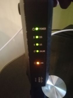

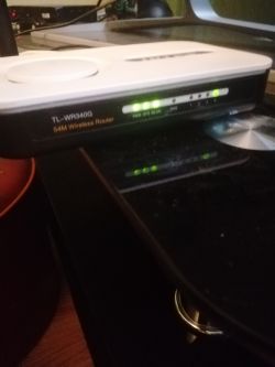

    Witam. Mam problem z routerem wifi. Sytuacja wygląda następująco. Mój router wifi tp link połączony jest z modemem cisco. Sygnał był odbierany przez laptopa w tym samym pokoju i telefon oraz komputer stacjonarny w drugim pokoju. Wszytko zaczęło się kiedy sygnał robił się coraz słabszy w drugim pokoju. Teraz wifi odbiera tylko laptop a reszta urządzeń wykazuje że serwer DNS nie odpowiada. Dioda "LINK" na modemie cisco miga na pomarańczowo a diody na routerze tp link "SYS" "WLAN" i "4" migają na zielono. Dodatkowo nazwa sieci zminila się na domyślną (wcześniej miałem swoją nazwę sieci). Proszę o poradę czy to awaria routera i trzeba wymienić na nowy, czy może da się to jeszcze naprawić by chodziło wszystko normalnie jak przedtem. Awaria routera/ Serwer DNS nie odpowiada. Awaria routera/ Serwer DNS nie odpowiada.

    Wygląda na to że wrócił do fabryki ( piszesz że zniknęła Twoja nazwa sieci) pewnie pojawiła się nazwa tplink coś tam. Musisz się na niego zalogować po kablu i ustawić dns na sztywno i kto wie co jeszcze Twój isp wymaga.
    Nic dziwnego - stary router ma port WAN/LAN 100Mb.

    jednak internet był kiedy komputer był podłączony do modemu. Zrobiłem też tak, jak jest tu opisane i nie ma internetu z powodu właśnie tego dns. Diagnostyka pisze że serwer DNS nie odpowiada

    Zawsze tylko i wyłącznie w porcie WAN musi być podpięty modem.
    Ustawienia WAN prawidłowe - teraz wyłącz i modem i router jednocześnie na minimum 30s, poczekaj te minimum 30s, podłącz prąd ponownie do obu urządzeń i poczekaj koło 5 minut. Pokaż zakładkę WAN ponownie.

    teraz działa prawidłowo Awaria routera/ Serwer DNS nie odpowiada.
