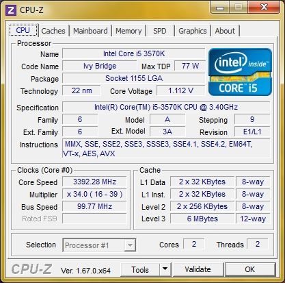

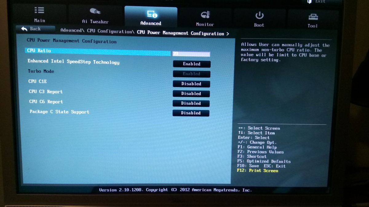

    Poustawiałem w UEFI tak jak jest na tych filmikach, BIOS najnowszy i co najlepsze jak wciskam OC Tune (yes), robi sie restart to mam ustawiony mnoznik 103.0, na default mam 3403mh i 100.0.
    Grafika jest jaka jest, tez będę podkręcał później.

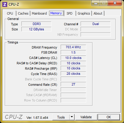

    Porumowicze, wyświetla mi w biosie w ustawieniach np, 3800MHz jak ustawiam na x38, wciskam restart i kaput wszystko od nowa po 3,4 GHz i RAM ustawiony na 1333GHZ (a mam przecież 2 różne kości nawet ta druga jest CL10, co prawda obie 1600MHz).
    Mógłby mi ktoś pomóc ?
    Pozdrawiam :)
    Screeny z CPU-z (zauważylem ze mnożnik skacze raz na 16x i 32x wiec jakieś oszczędzanie energii chodzi):

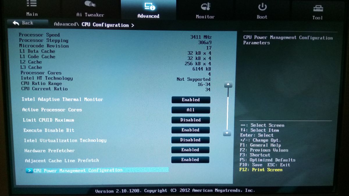

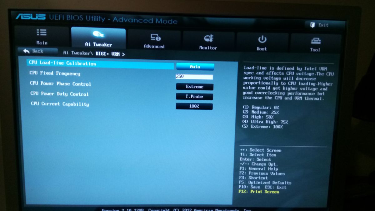

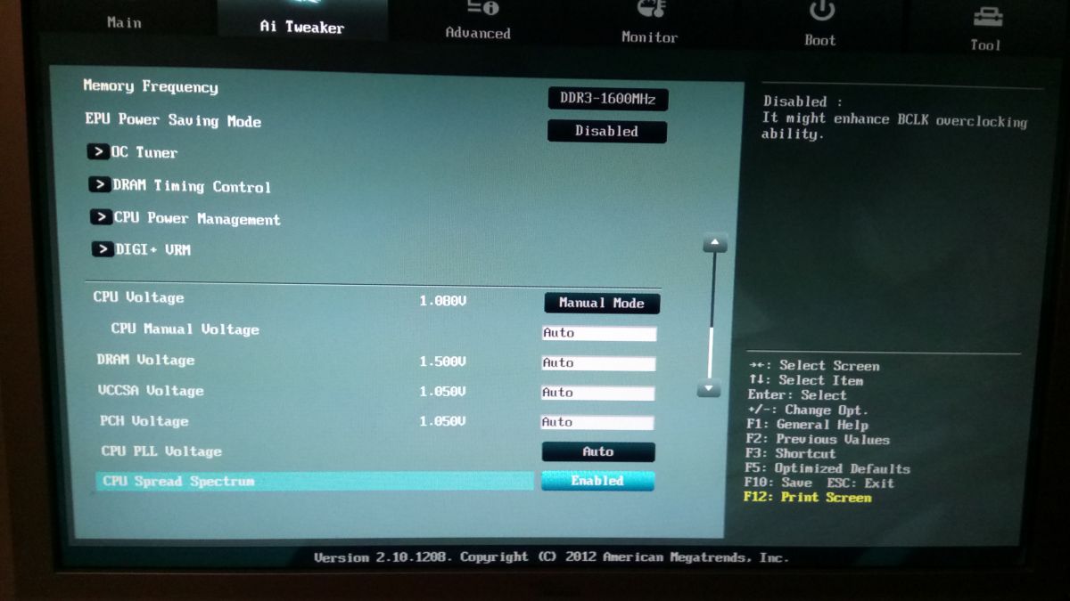

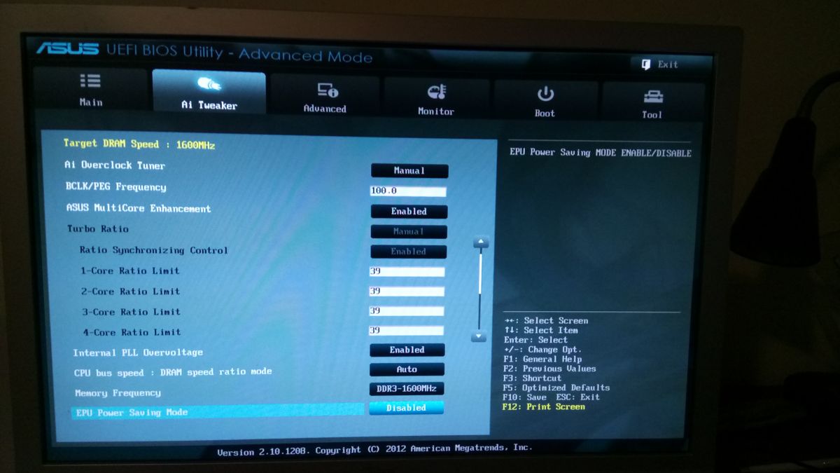

    Tutaj ustawienia UEFI obecne, już podsunięte przez 2 tygodnie "rozkminiania" (i dalej nie działa mnożnik):
    Intel i5-3570K nie podkręca się - ustawienia UEFI na ASUS P8Z77-V LX2 Intel i5-3570K nie podkręca się - ustawienia UEFI na ASUS P8Z77-V LX2 Intel i5-3570K nie podkręca się - ustawienia UEFI na ASUS P8Z77-V LX2 Intel i5-3570K nie podkręca się - ustawienia UEFI na ASUS P8Z77-V LX2 Intel i5-3570K nie podkręca się - ustawienia UEFI na ASUS P8Z77-V LX2
    Co przestawić, lub czy coś jest nie tak ?
    Będę wdzięczny koledzy, bo przyznam że to jakas dziwna batalia z tym i5 :/

    Wykonane 5 minut temu jeszcze raz zdjęcia UEFI/BIOSU:
    Intel i5-3570K nie podkręca się - ustawienia UEFI na ASUS P8Z77-V LX2 Intel i5-3570K nie podkręca się - ustawienia UEFI na ASUS P8Z77-V LX2 Intel i5-3570K nie podkręca się - ustawienia UEFI na ASUS P8Z77-V LX2 Intel i5-3570K nie podkręca się - ustawienia UEFI na ASUS P8Z77-V LX2 Intel i5-3570K nie podkręca się - ustawienia UEFI na ASUS P8Z77-V LX2 Intel i5-3570K nie podkręca się - ustawienia UEFI na ASUS P8Z77-V LX2
    Jak widać mamy fabryczne ustawienia, po odpaleniu windy:
    Podkręcam? Po to kupiłem procesor z K na końcu żeby mieć odblokowany mnożnik. Mógłbym go i kręcić szyna tylko po co ?
    Podstawowe pytanie, to dlaczego w ogóle nie odblokowuje mi się mnożnik ?
