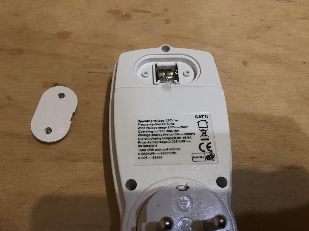

    Miernik do działania wymaga baterii, które tutaj były załączone w zestawie, ale zabezpieczone przed zużyciem poprzez mały pasek folii:
    Mini-test i teardown wtyczkowego watomierza/licznika energii na układzie V9261F
    Miernik korzysta z dwóch baterii LR44 MAXTEL MADE IN PRC:
    Mini-test i teardown wtyczkowego watomierza/licznika energii na układzie V9261F Mini-test i teardown wtyczkowego watomierza/licznika energii na układzie V9261F
    Specyfikacja tych baterii:
    Po wyjęciu folii zabezpieczającej baterie miernik jest gotowy do pracy. Nie trzeba niczego dokupować.
    Dodatkowo sprawdziłem, czy miernik działa bez tych baterii - tak, działa i poprawnie mierzy zużycie energii. Te baterie pewnie tylko podtrzymują jego pamięć i/lub czas.

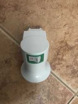

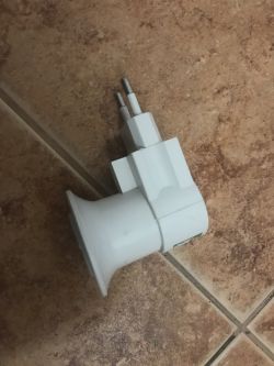

    Użyłem do tego takiej żarówki:

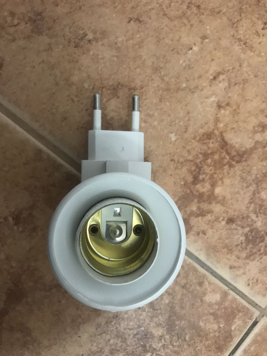

    I gniazda na nią (swoją drogą też kupionego na eBayu):
    Mini-test i teardown wtyczkowego watomierza/licznika energii na układzie V9261F Mini-test i teardown wtyczkowego watomierza/licznika energii na układzie V9261F Mini-test i teardown wtyczkowego watomierza/licznika energii na układzie V9261F

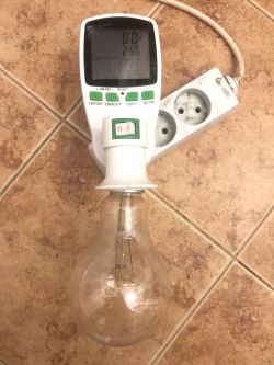

    Cały układ gotowy do testów:

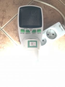

    Miernik pokazuje:
    - (oczywiście) moc:
    - napięcie sieciowe:
    - częstotliwość z sieci:
    - prąd pobierany z sieci:
    - "cos phi" (cos φ, współczynnik mocy):
    Na każdym zdjęciu widać też że miernik mierzy czas jak długo jest włączony do sieci.
    Dodatkowo miernik pokazuje maksymalne wartości mocy, prądu itp. pamiętane od początku pomiaru (z adnotacją MAX.):

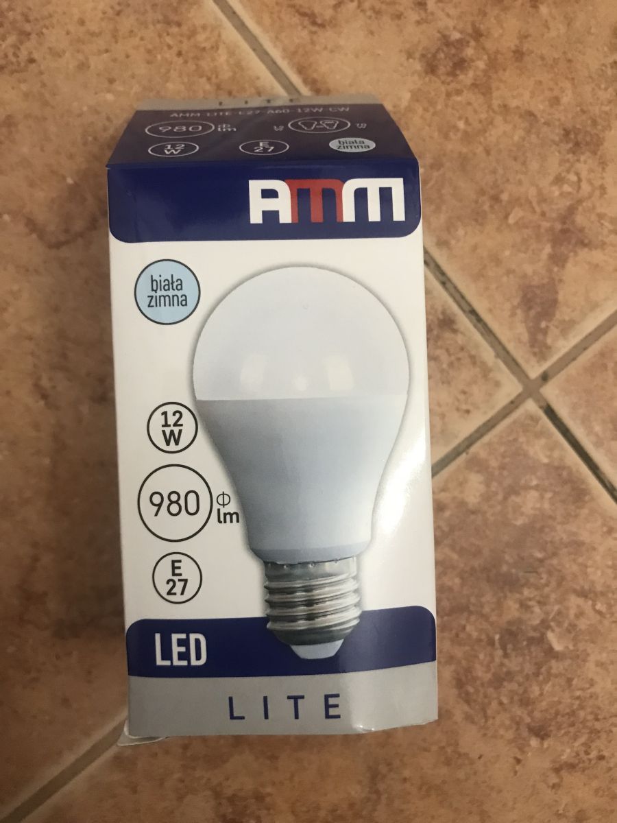

    Następnie żarówka biała zimna LED AMM 12W E27 LITE:
    Wyniki pomiaru: 11.5W
    Moc z etykiety: 12W

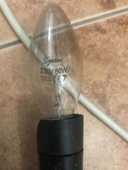

    Dalej bratnia dla niej żarówka Spectrum 230V/60W:
    Wyniki pomiaru: 57.4W
    Moc z etykiety: 60W

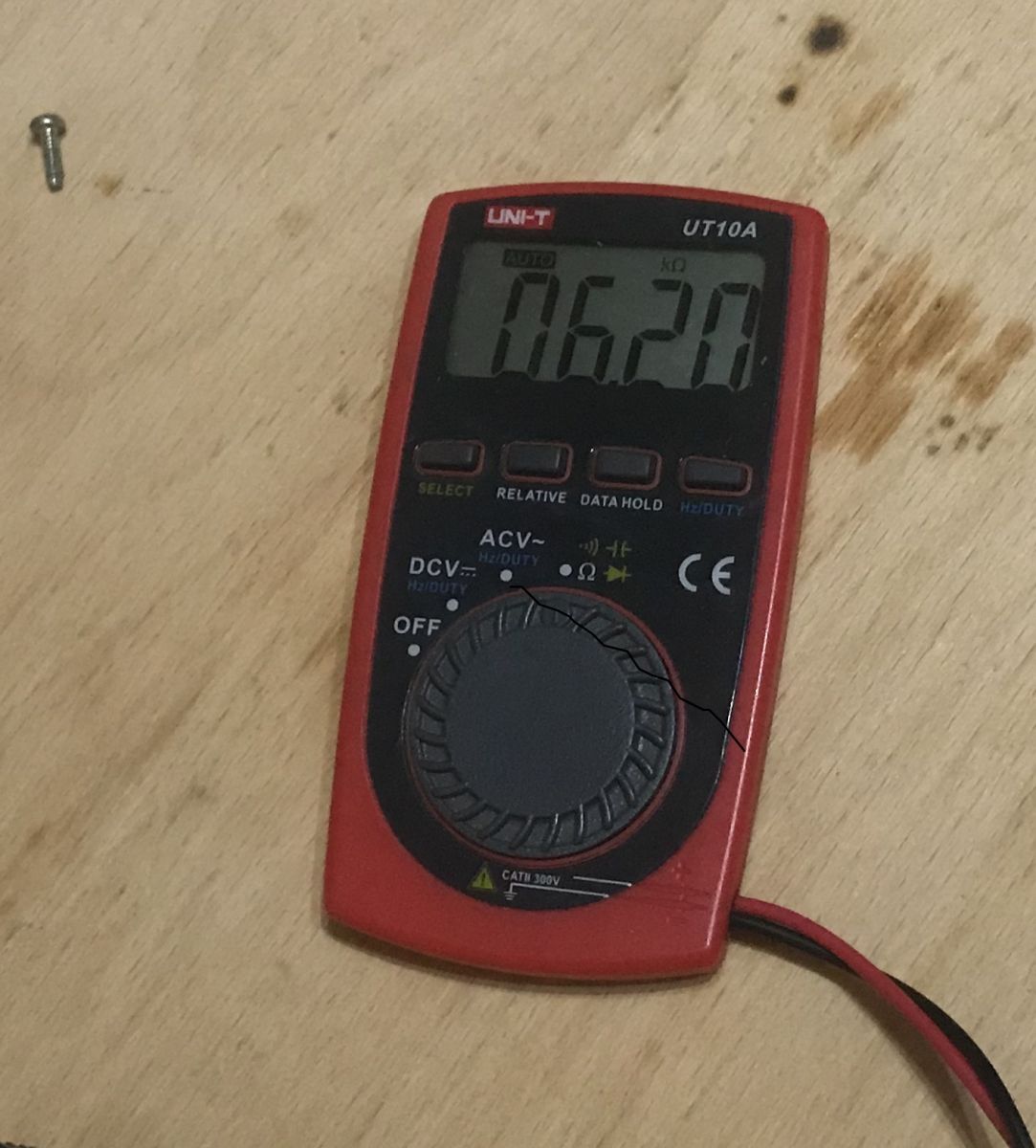

    Zweryfikowałem jego rezystancję multimetrem:
