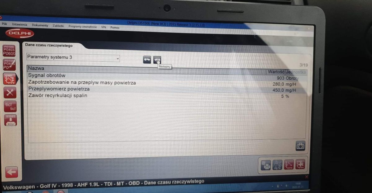

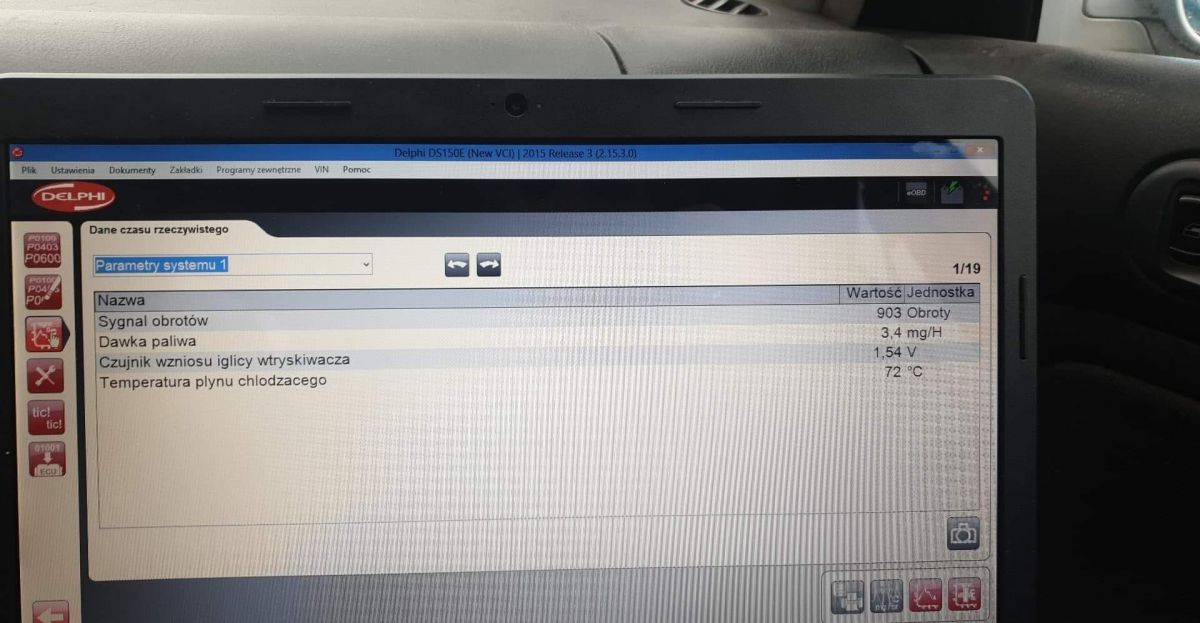

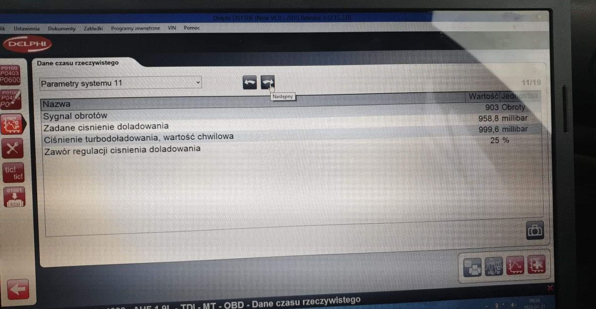

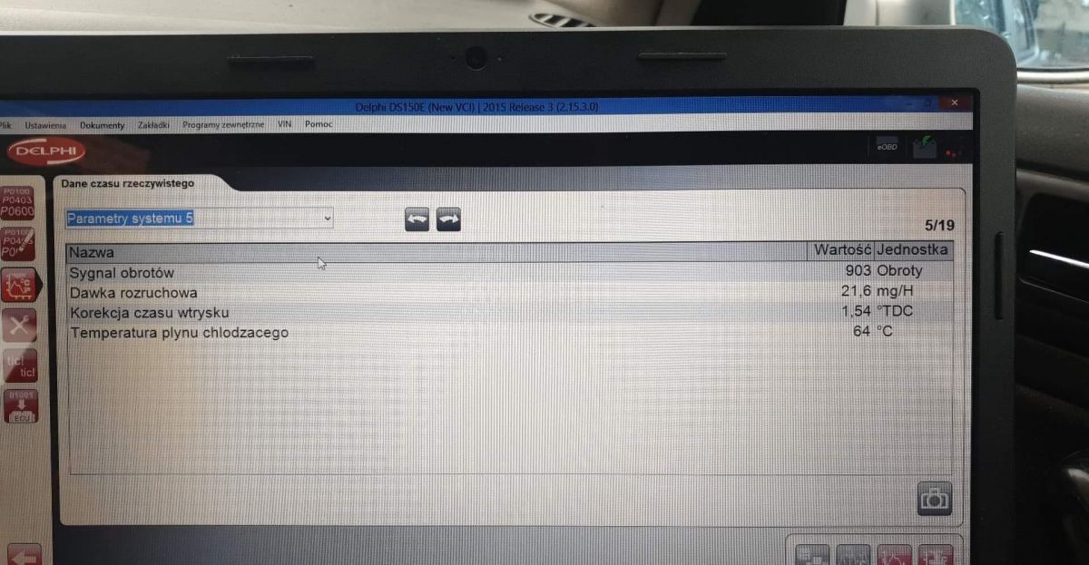

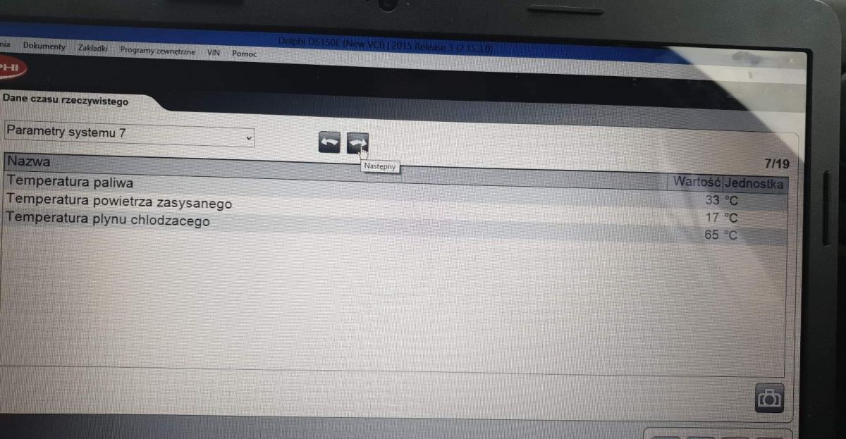

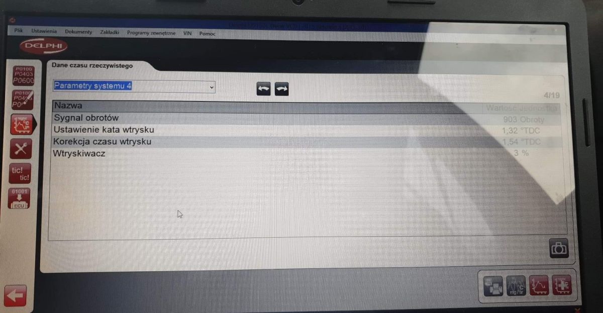

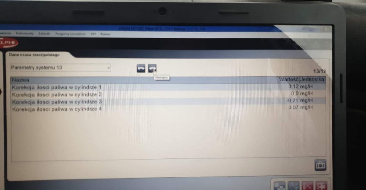

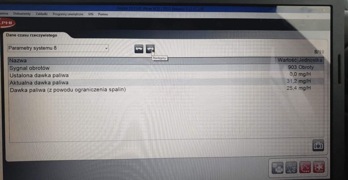

#1 18440722 31 Sty 2020 20:45 przemek1820 przemek1820 Poziom 10 #1 18440722 31 Sty 2020 20:45 Witam fachowców mam problem z golfem 4 1.9 tdi 110km ahf. Znajomy podłączył komputer mam parę zdjęć może wyczytacie coś z nich pomóżcie jeśli możecie Promuję tematy: 31.01.2020 VW Golf 4 1.9TDI AHF 110KM - Ciężko pali przy niskich temperaturach

Pomocny post #3 18441144 31 Sty 2020 23:37 świerszcz.UK świerszcz.UK Poziom 22 Pomocny post? (+1) Pomocny post #3 18441144 31 Sty 2020 23:37 Sprawdzić świece żarowe W logach wygląda wszystko w porządku. Ale sprawdź świece manualnie nie komputerem Bo że błędami nie sypie to nie oznacza że są sprawne
#4 18441229 01 Lut 2020 00:17 przemek1820 przemek1820 Poziom 10 Autor tematu Pomocny post? (0) #4 18441229 01 Lut 2020 00:17 świece sam sprawdzałem grzeją wszystkie. Pół roku temu zmieniałem więc coś innego Dodano po 4 [minuty]:Co do Delphi to nie wiem czy oryginał ale coś tam pokazał. Co prawda " mechanik " ciężko znaleźć mechanika z powołania a nie by tylko zawód mieć Promuję tematy: 31.01.2020 VW Golf 4 1.9TDI AHF 110KM - Ciężko pali przy niskich temperaturach
