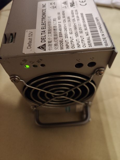

    Mam problem z moim zestawem audio. Posiadam wzmacniacz w klasie D o mocy 350W w szczycie. Potrzebuję on dobrego zasilacza do 53V. Miałem podłączony mocny zasilacz do niego ten metalowy z zdjęcia z maksymalnym napięciem 53V ale szum wentylatora zakłóca mi słuchanie muzyki i postanowiłem zmienić go na coś innego z chłodzeniem pasywnym. Połączyłem w szereg dwa zasilacze 24V 180W i odłączyłem uziemienie u jednego z nich bo robiło się zwarcie na wyjściu i nie chciały działać w szeregu. Wzmacniacz gra, nic się nie wyłącza ale jest taki problem, że słychać ciche piszczenie non stop w głośnikach. Co mogę z tym zrobić aby to usunąć, jakiś filtr trzeba kupić albo zrobić?. Proszę o pomoc

    Nie wiem jakiego to są typu zasilacze. Zdjęcia z wewnątrz powyżej. To dlaczego ten duży nie piszczy i dobrze działa mimo, że jest impulsowy a te piszczą?. Miałem wcześniej podłączone uniwersalne zasilacze małej mocy od laptopów i nie piszczały i nie było problemu z łączeniem ich szeregowo na zasadzie, że nie robiły się zwarcia.

    Podaj typ wzmacniacza, oraz zasilacza (tego na którym nie ma zakłóceń) .

    Ten był i na tym nie piszczało tylko to z serwerowni i mocno szumi nawet po wymianie wentylatora. Myślałem o kupnie trafo toroidalnego ale to kupa roboty a ja chciał bym coś gotowego zaadaptować.

    Wentylator został wymieniony na cichy i obniżałem jego obroty ale nie mogłem zbyt nisko bo grzał się do 90 stopni celsjusza i jest dalej go słychać.
    Dobrze to kto zbuduje mi ładny zasilacz na toroidalnym z filtracją i przewodami z płaską wtyczką do zasilania?. Jaki to będzie koszt lub mogę się zamienić za ten serwerowy co mam.

    Ojej, to zasilacz o mocy wyjściowej 1800W. powinien przy twoim obciążeniu pracować nawet bez wentylatora lub z wentylatorem zasilanym niższym napięciem na minimalnych obrotach. Wtedy go nie słychać. Przykładowo 12V wentylator na 6-8V, a 24V na 12-18V w zależności od modelu.

    Nie chcę wgl wentylatora mieć bo mnie nawet delikatny hałas irytuje podczas słuchania muzyki cicho. Nie wiem co jest w tym zasilaczy na jednym z radiatorów ale grzeje się to do 100 stopni bez chłodzenia bez obciążenia więc wentylator w tym zasilaczu chyba musi być.
